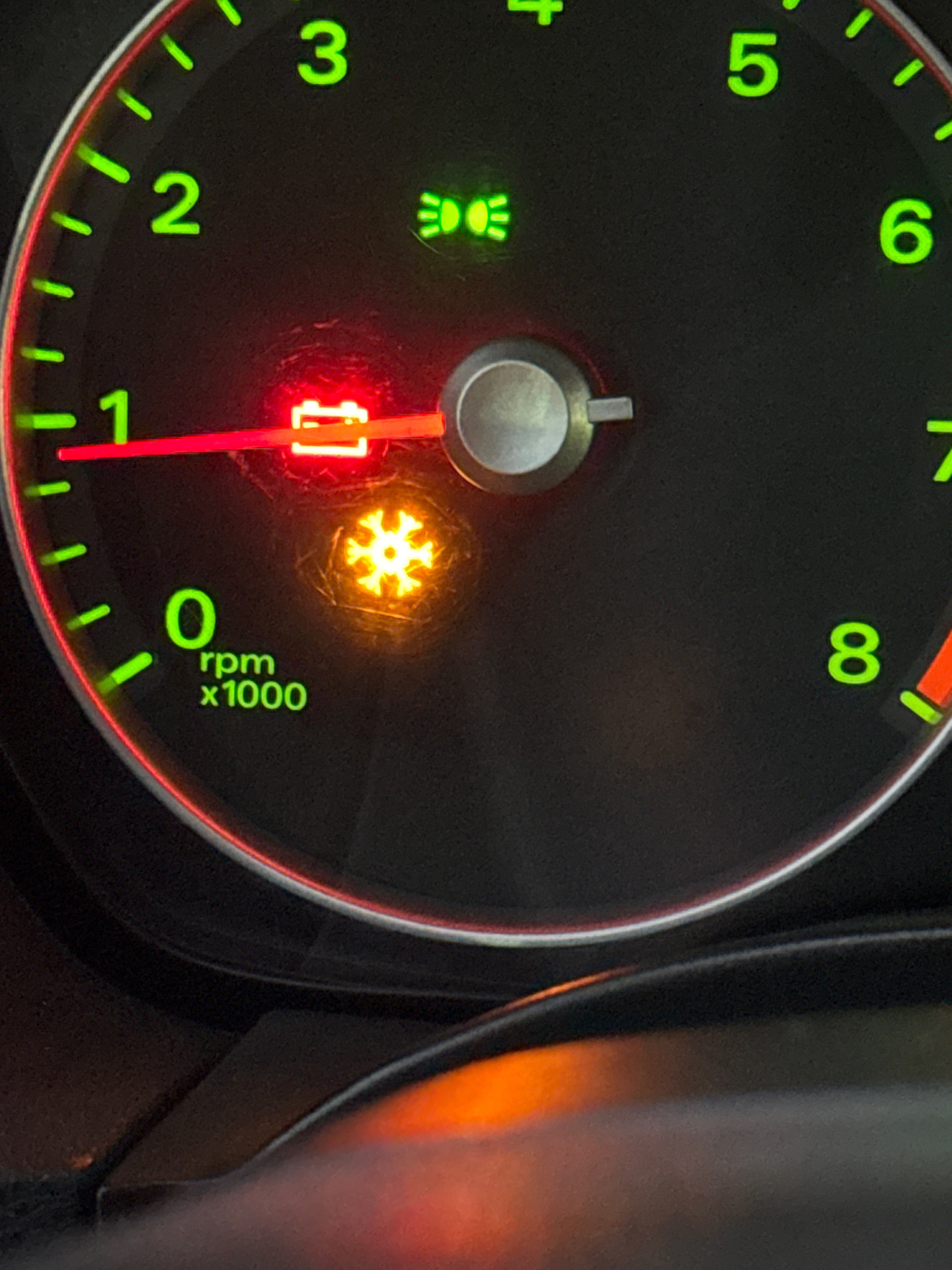

Проблемы с генератором решилась. Все оказалось, что реле было не под наш генератор.
Отдал за переборку стартера и подшипников
В хорошую фирму возле работы.
Результатом доволен.
Так же, висела лампочка, но через комп скинули ошибки все и лампочки.
Зато теперь генератор могу снимать и ставить меньше чем за 30 минут)

Привет а что за реле и где оно находится подскажи пожалуйста
Привет, реле генератора где щетки находятся. Фишка вставляется. В генераторе, но если снять Гену, то там пластик открутить и все
