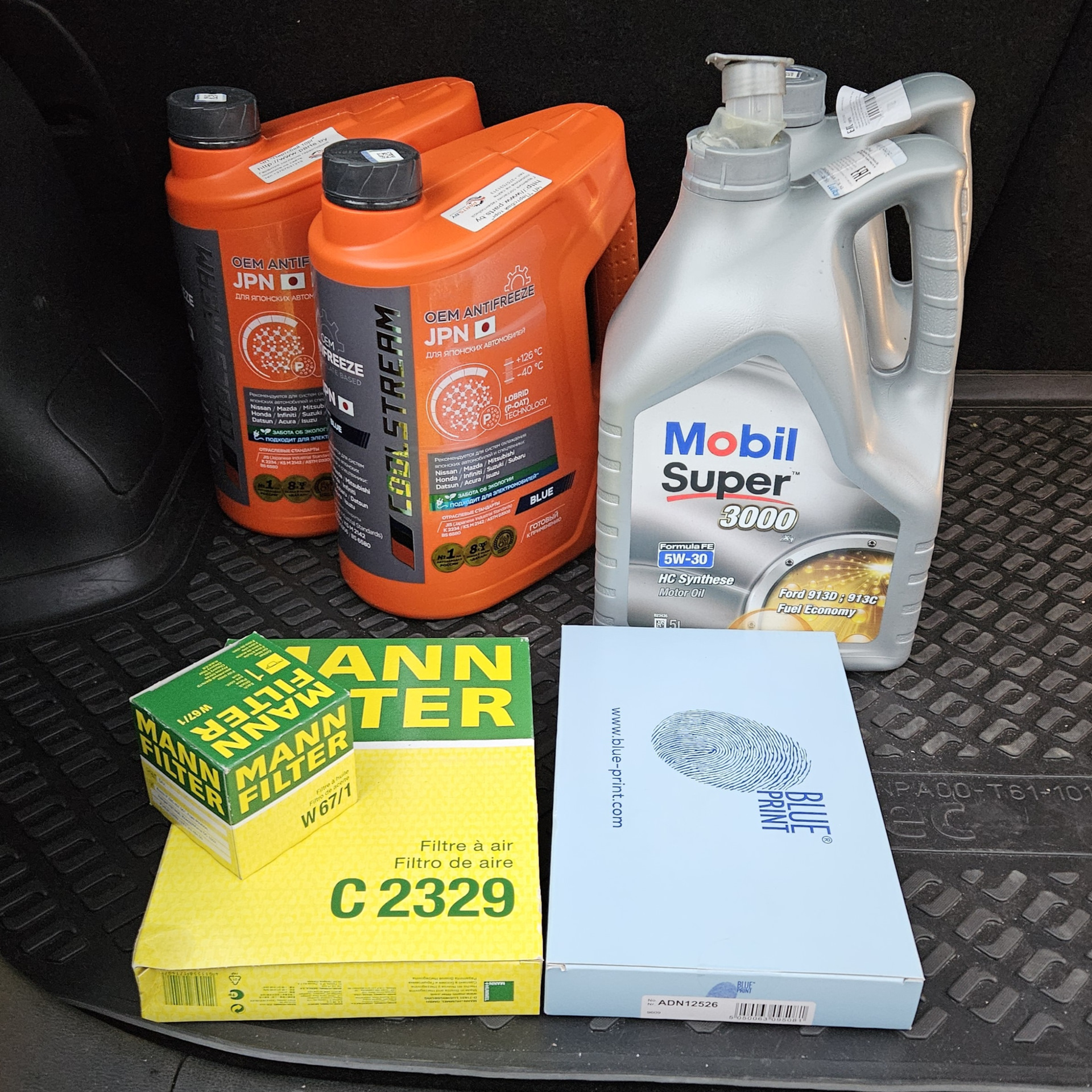

Плановое ТО6
157,90 р.1 шт.
Моторное масло Mobil Super 3000 X1 Formula FE 5W30 / 156155 (5л)
Антифриз CoolStream JPN / CS-011002 (5кг, синий)
114,58 р.2 шт.
Воздушный фильтр Mann-Filter C2329
23,55 р.1 шт.
Масляный фильтр Mann-Filter W67/1
17,08 р.1 шт.
Салонный фильтр Blue Print ADN12526
15,61 р.1 шт.
Работа
95р
Запчасти на фото: C2329
И чтобы не забыть, сброс сервисного интервала ТО:
1) Второе нажатие кнопки/положение ключа;
2) Как загорится остаток до ТО, зажать кнопку (на фото) на 10 секунд (может чуть меньше), после отпустить и выставить интервал путем нажимания той же кнопки, после оставить нужный интервал, через пару секунд зафиксируется и можно заводить либо выкл. питание.
