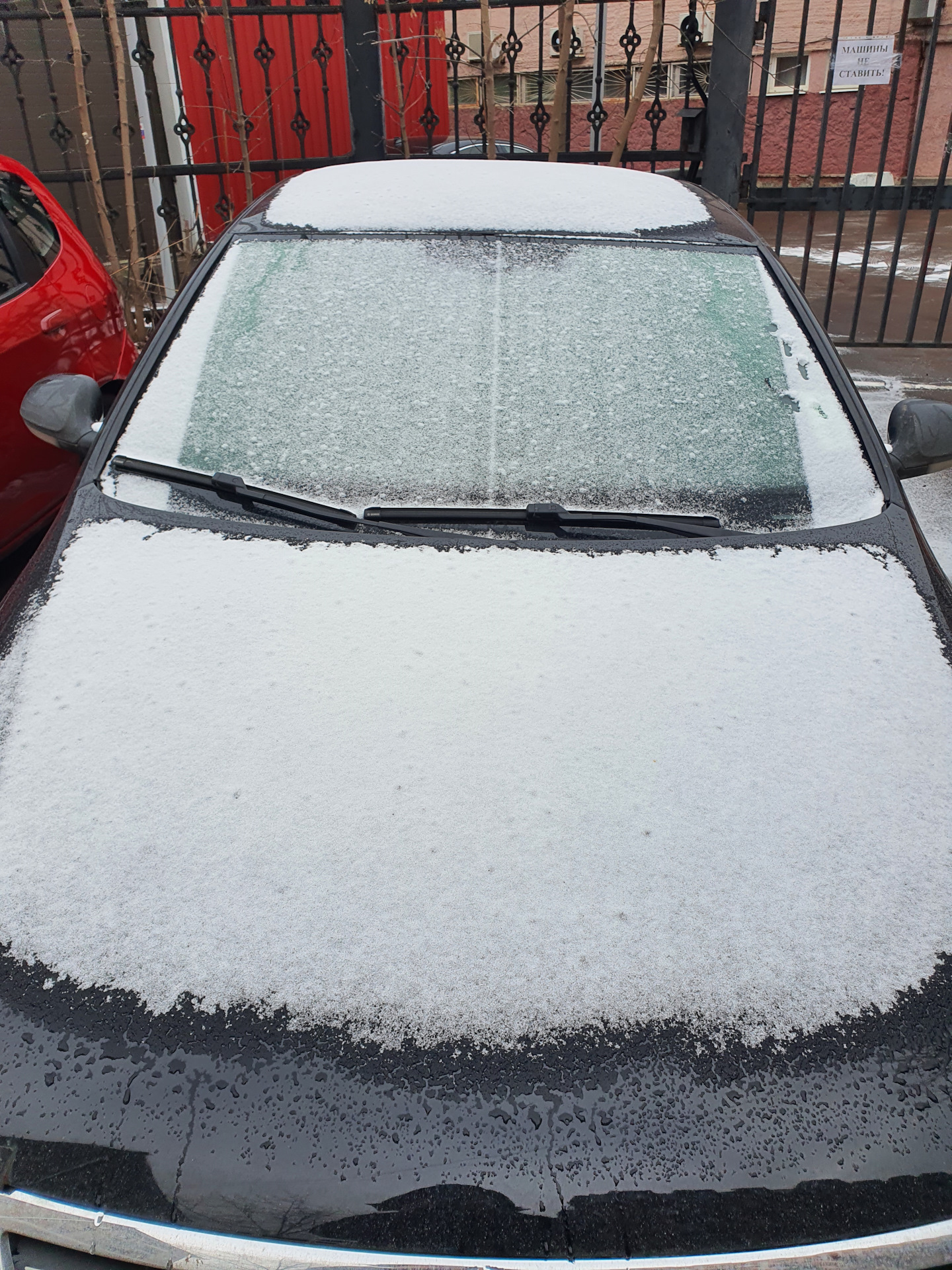

Поставил на замену оригинальному 16ти летнему pilkington на пробу FYUAO 8584AGNHMVW1B (Обогрев полный/ Датчик дождя/ Молдинг, окошко vin).
+ новые щетки BOSCH 3397118979
Пока всё нормально, если появятся недостатки у стекла — дополню.
Менял в Moscowautoglass
Зону парковки щеток греет, но пассажирский не весь.
Update 16.02.2024 заметил особенность- нити обогрева по центру стекла отсутствуют и при начале нагрева может показаться что нить перегорела. Фото прилагаю.

Поставил такое же, ХРЕНЬ полная! Днем еще норм, в вот ночью от света фар встерчки просто ужас, как-будто глаз замылен и проморгаться не можешь, всё из-за этих китайских нитей обогрева, именно они создают такой эффект! Глаза конечно привыкают, но это постоянно подбешивает и мешает. А так греет хорошо и днем видно не плохо, хотя нити обогрева сильно выделяются в сравнении с оригинальным Sekurit. Лучше переплатить за хороший бренд или поставить без обогрева и установить автозапуск.
С таким же езжу. Если смотреть на нити, их видно. А так забываешь и не видишь их. На ориге они конечно потоньше, но в целом проблем лично мне не доставляют
А ночью норм? Нет размытости от встречных фар?
Да они есть, да без них лучше. Кто-то не может с ними вообще ездить. Мне нормально, учитывая что они приносят реальную пользу.

Да действительно видимо в этом стекле нити потолще чем в оригинале но всё равно это лучше чем оригинальная затёртое шестнадцатилетнее стекло.

В октябре этого года когда тачку на покраску отдал, за одно поменял лоб, вообще никаких притензий нет к этом стеклу (тоже фуяо), самое главное нет искажений, чего я побаивался, а на нити вообще не обращаю внимания, будто их и нет, ночю встречка тоже не слепит🤷♂️
Может конечно от партии зависит или их тоже подделывают китайцы😅

Стекло как стекло, искажений не увидел. Но. С завода стояло атермальное стекло, что-то сомневаюсь что это фуяо соответствует заводским параметрам.
