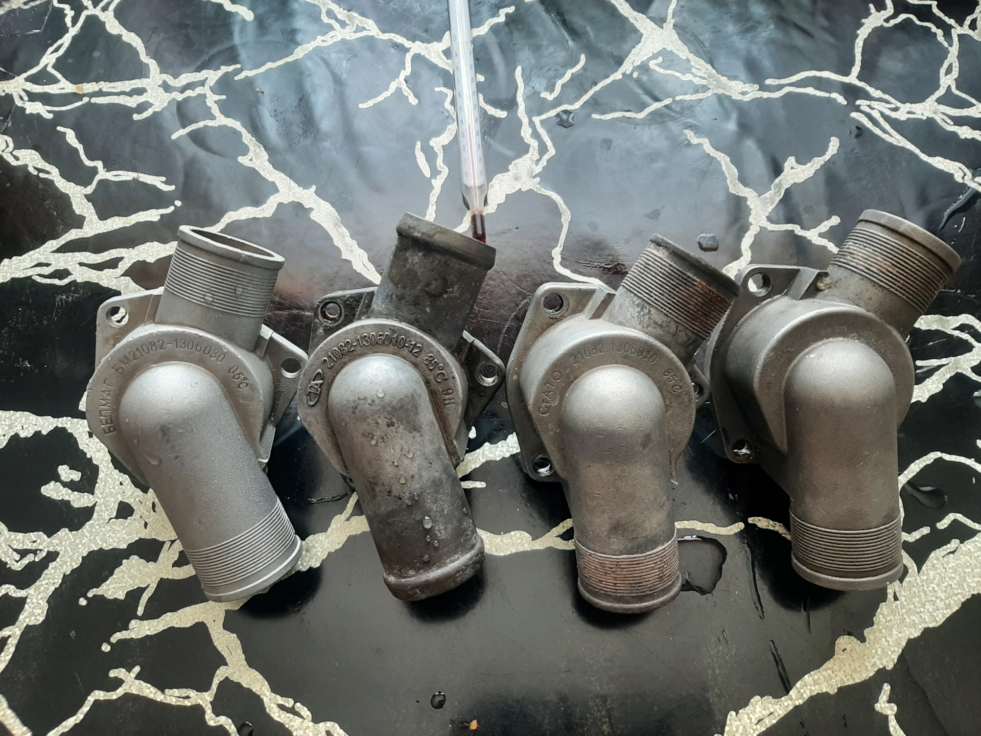

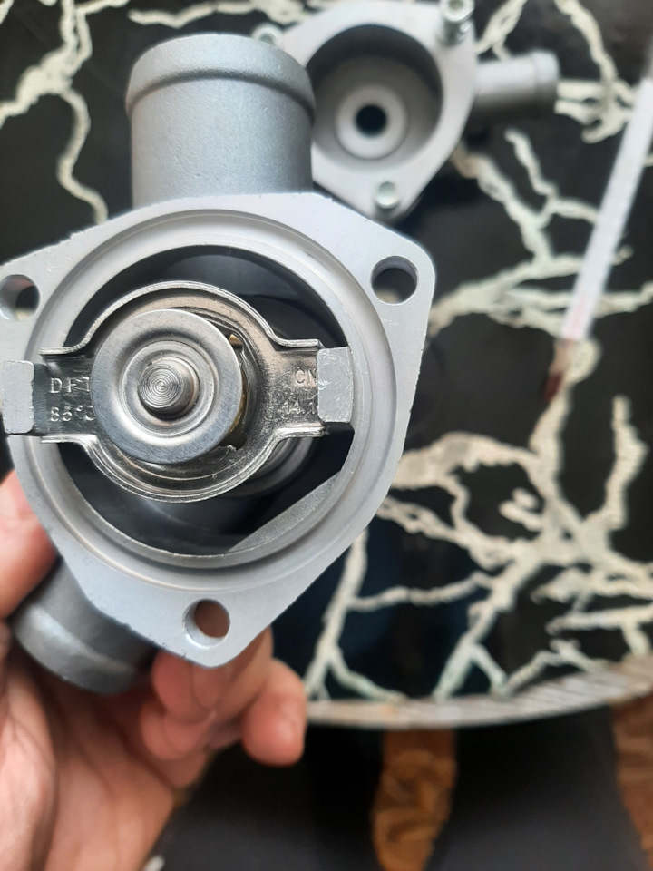

В продолжение темы про выбор термостата. Посмотрев собственно какой у меня термостат, обнаружил термостат 21082 и крышку с надписью — Luzar 92 градуса. Уже почувствовал подвох, радиаторы у них хорошие, по крайней мере, мне попался хороший, а вот помпы говно, да и термостаты судя по отзывам тоже. Если по 2108 посоветовал товарищ Неавтоэлектрик Метал — инкар, то 21082 в пластике от них же доверия не внушил. Ещё поизучав просторы, узнал на форуме АвтоВАЗа про фирму "Томсон-авто", поставляли на ваз термостаты, и Behr тоже поставляли термостаты, и по отзывам — хорошие.
Термостат я выбрал изучая Авито, так как Томсон авто не найти, да и Behr тоже. И наткнулся на

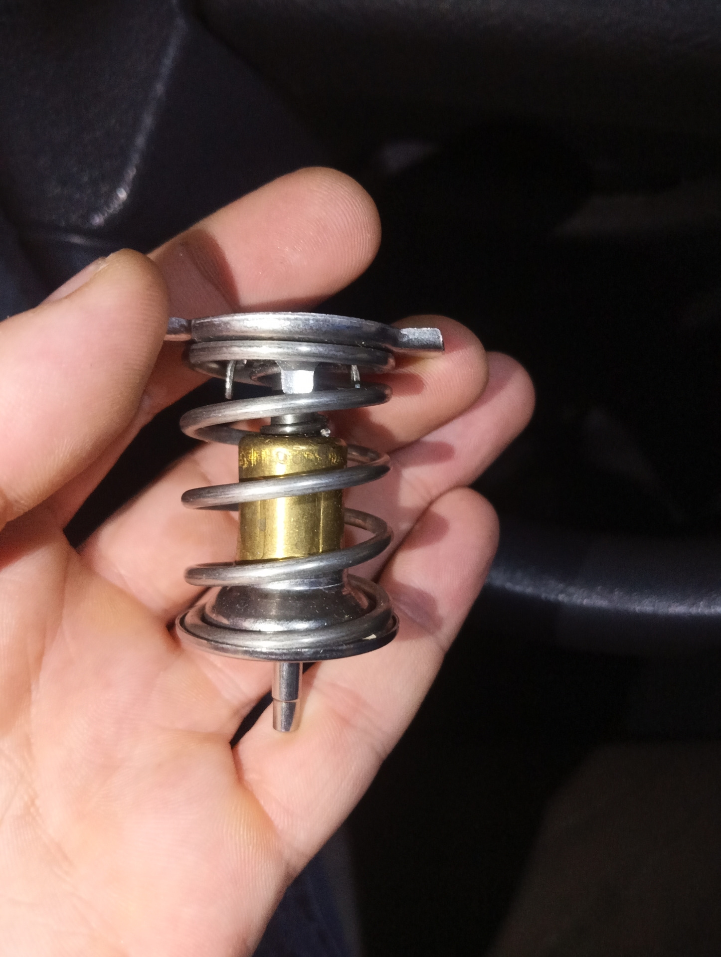

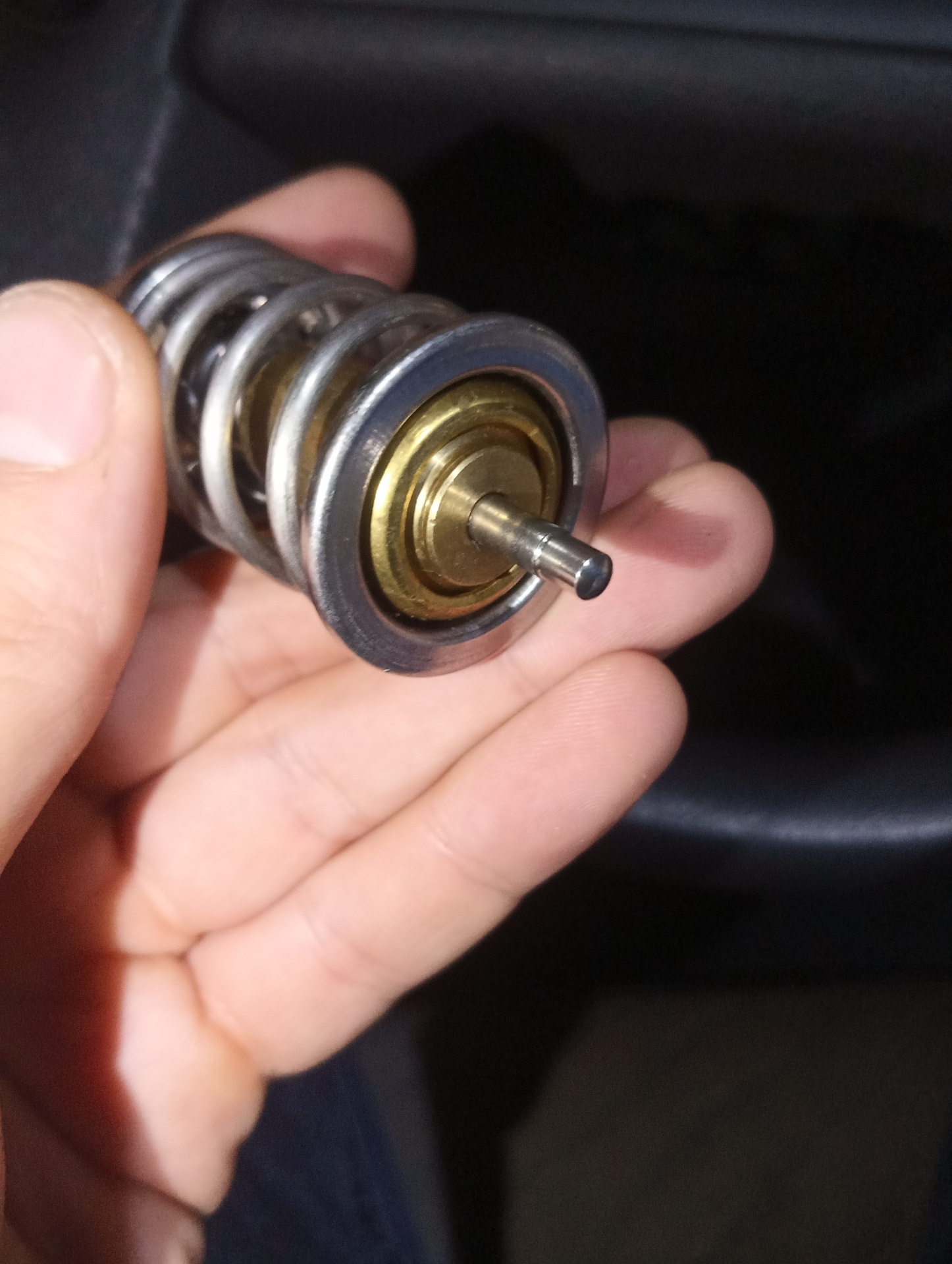

2018 год, новый в коробке термостат на 85 градусов. 800 рублей. В душе надеясь на удачу заказал его и получил. Продавец не обманул. Коробка 2018 года, но термоэлемент абсолютно неизвестного производителя, на крышке написано ТКА. А это быть может кто угодно.
Ну получив этот артефакт я поспешил его менять, ибо как оказалось, если бы не печка, вентилятор просто не замолкал. Сидел как то, ожидал выдачи ребенка с занятий, выключил печку включил вентилятор печки на холод, достиг температуры 101 градус (по данным сканера), и после включился карлсон, и не замолкал до тех пор, пока я печку не включил все таки на тепло. После этого температура упала до 97 и Карлсон отключился. После чего в штатном режиме на холостых с работающей печкой температура упала до 83 (а если верит стрелке до 70, но это вероятно неправда).

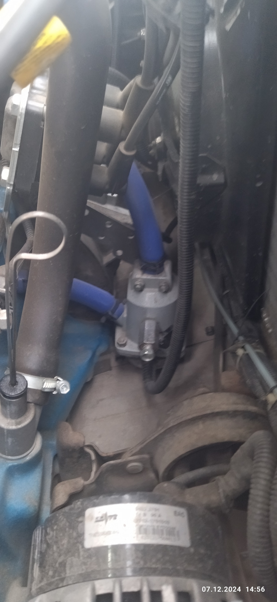

Созвонился с Виталием, нет ли лайфхаков каких… Читал в инете что люди сливали антифриз и блока двигателя через охлаждение дроссельного узла, дуя в расширительный бачок. Мне показалось эта мысль какой то дичью, я даже не вникал))) так вот Виталий, недаром он нивовод, посоветовал использовать насос для смены масла что бы вдуть через дырявую запасную крышку бачка, и подробнее объяснил как люди через бачок выдувают антифриз. Не обязательно делать вдох выдох над бачком, можно использовать насос как электрический так и ручной, да вообще любой насос.
Весь следующий день я думал(естественно все время гугля), и придумал, бачок открыть, в насос воткнуть шланг с охлаждения дросселя дальний от морды, и выкачать. Морально я готовился так, что аж устал и к вечеру хотел только пива, да ещё дети бегали и спать их надо уложить, жена убежала в гости к подруге, а я все о ней да он ней кручинюсь, о ласточке своей из говна и шлангов.
Купил за 150 рублей шланг внутренним диаметром на 10 (подходит к насосу), а на случай если не покатит эта схема с электрическим насосом, то решил насосом для фитбола вдуть в бачок, в для этого купил ещё метр прозрачного шланга внешним диаметром на 10, чтоб воткнуть его если что в шланг охлаждения дросселя). крышки
Итак. Вечер. Володя. Шланг "и свет и свет фонарей, все готовит, на подвиг на войну")) Выпив пивка пошел за очередной победой.
Все пошло по плану! Выкачал без проблем 2,5 литра жижи и все это очень быстро и комфортно. А вот антифриз пенился… То ли паленка, то ли устал, то ли все сразу. Посмотрел в канистру что брал в прошлый раз… Не было буковок Тотачи на фольге. Подделка вероятно. Так же сомнений добавлял тот факт, что сливал я всю эту зелень в канистру от геля для стирки, хоть и хорошо ее промыл, но все же что то могло остаться. Потом ещё гуглил не вредит ли антифрису стиральный порошок. Кто то специально добавлял его оказывается в антифриз. Ну значит не навредит.

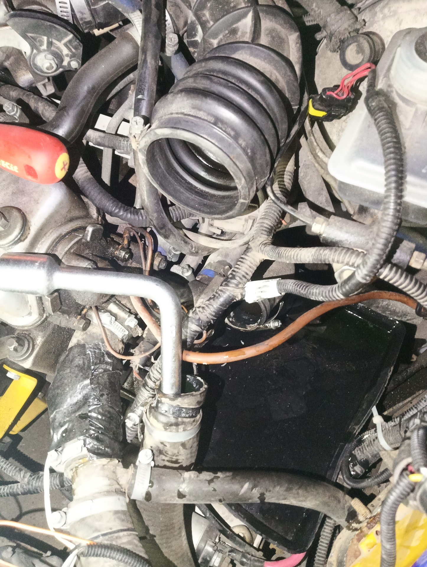

Далее открутил фильтр и приступил к откручиванию крышки термостата… От там я покорячился. Стер два мебельных шестигранника разной длины и качества. Два болтика я сдёрнул, а вот нижний не хотел сдаваться. Пошел домой, ещё хлебнул пивка, нашел шестигранник от мебели из Икеи, вернулся и добавив в схему свечной ключи с отверстиями насквозь, сдёрнул и третий болт.
Шестигранник решил сохраноить в машине. Внутри антифриза уже не было, лишь в патрубке на радиатор была жидкость, но его я зафиксировал балонником в положении вверх.
Над коробкой, под корпусом трмостата положил резиновый коврик аккумулятора, чтоб об отвезти пролитую жидкость от генератора и коробки
Все, удача со мной, и в предвкушении скорого завершения дел, поставил новую деталь. Залил всю эту зелень в бачок (не успел прийти мой новый антифриз ещё, залил старый). Помассажировал патрубки и пошел заводить.
Стою курю и вижу, как задымит мой восьмиклоп как паровоз… Тут я забегал, начал светить везде фонариком, снимать на видео и искать причину. На коллекторе нашел лужицу антифриза, видимо когда насос цеплял немного капнул. Но чадило как то сильно слишком. Заглушил, подумал, завелся. Дымить практически перестало, а потом и совсем перестало. Лишь только двигатель стал пахнуть антифризом.

На днях передавило хомутом патрубок термостата, тот что коротыш. Снял обогрев дросселя, один шланг в бутылку, во второй компрессор. Минут за 5 надудонил 2-2.5л, при снятии патрубка (я очень охренел, когда снимая порвал его на две части)) не вылилось ни капли. Так что вполне себе метод, если лень сливать все.
С компрессором надо поосторожнее, там говорят не более 2 атмосфер можно
Мне кажется помпа создаёт больше давления, тем более система разомкнута, мы же не глушим ничего
Логично
Totenmeer
Давление создаёт не помпа, а расширение жидкости при нагрева. Помпа для циркуляции.
Верно, я неправильно выразился
Ну вот. А давление в системе поддерживает крышка расширителя и по книжке 1,1-1,3 кг/см². Поэтому конечно 2 атмосферы это уже перебор.
Не думаю что успел так надуть систему, да и возможно ли это при разгерметизации. Патрубки сняты, крышка снята
Конечно нет, если только кратковременно, пока жидкость поднимается.
Вот кстати не fit ссорян dft это оригинал томсон авто был в коробке лада
Самый адекватно работающий это томсон авто и китайский термоэлемент fit
Про fit не слышал
Это набито на самом термоэлементе
У меня там ничего кроме продольных полосок
Ну это скорее всего прамо элемент
Смотрел фото прамо, тоже подумал что он
По крайней мере похож на него
Красивая коллекция, моего среди них нет, и лузара))
Ну как же нет крайний справа, лузар 82 для лета самое то 90держит всегда, для зимы стрелка держится всегда 80, чтоб до 90 догнать закрывать радиатор, ставил и лузар 92 на зиму, да хорошо тепло, но весной постоянно работает вентилятор, в этом году решил не менять 85 на 92, закрою лучше картоном
