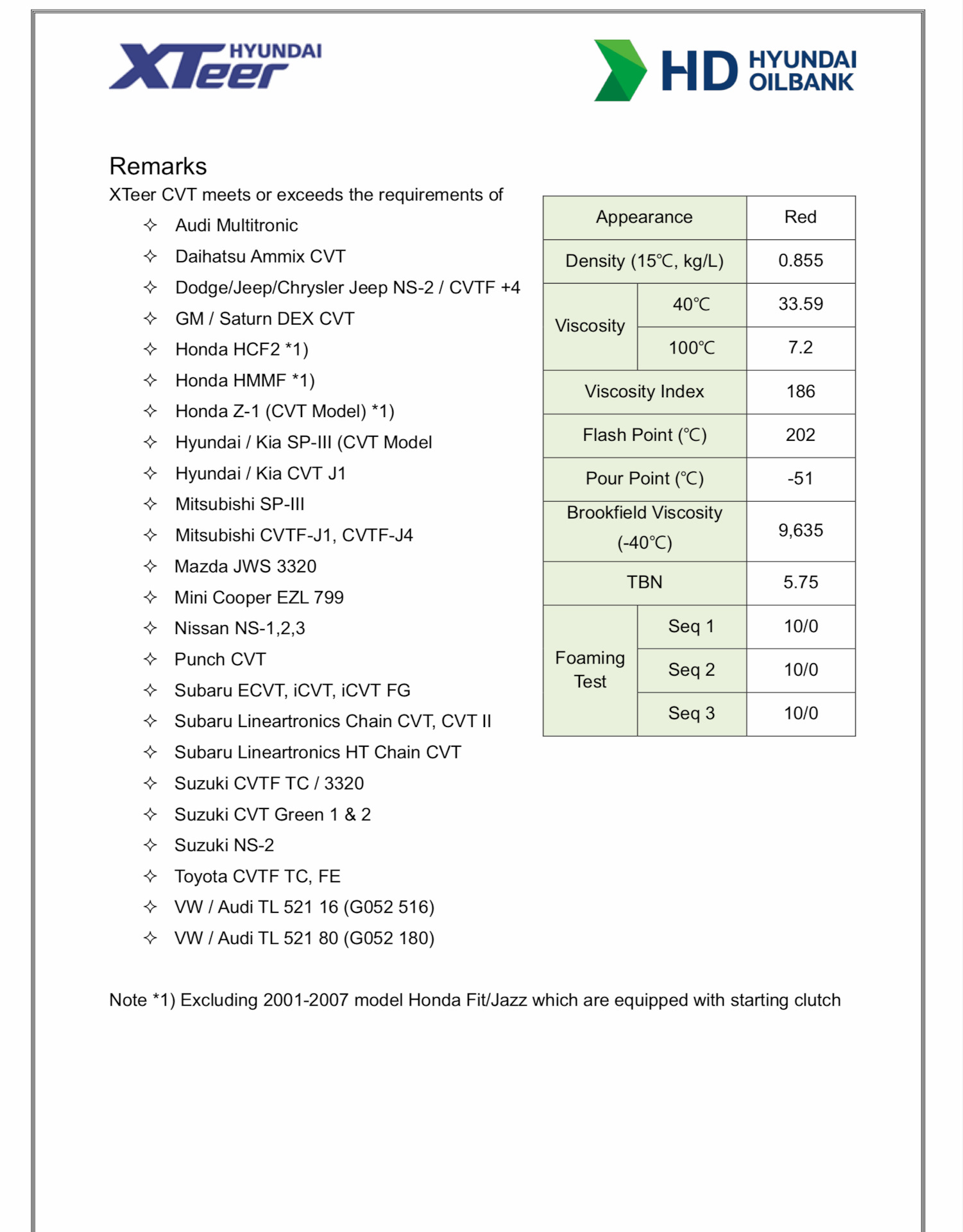

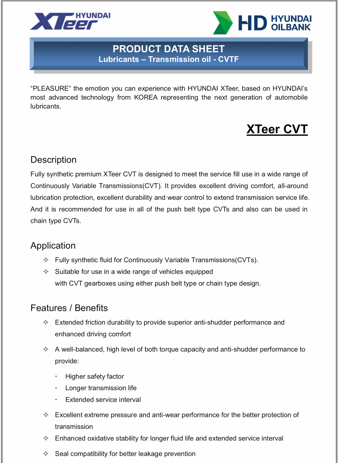

Выбирал исходя из типичных характеристик и ОЕМ допусков.
Мне задали вопрос — почему нет одобрения Subaru на этикетке после внедрения новой этикетки.
Попробую ответить : этикетка — это сфера ответственности маркетинга. И она действует для конкретной страны. Могу предположить, что учитывая крохотный % продаж Субару, решили допуск на самой этикетке не указывать. Может ещё какие-то причины.
Компания не покинула рынок России, желающие могут обратиться в инженерную поддержку.
Продукт качественный как по базовому маслу, так и по пакету присадок. У китайцев очень слабые пакеты присадок по трансмиссии.
Чтобы рассеять сомнения (у кого они есть) — вопрос задал производителю

Здравствуйте! Вы совершенно правильно рассуждаете. Кроме того, на этикетках, в первую очередь, указываются подтвержденные допуски, т.е. те, на которые в текущий момент времени действует сертификат, выданный конкретным автопроизводителем. Получение таких сертификатов для компаний-производителей СМ — дело долгое, муторное, часто упирающееся в денежные затраты. А переполучать (подтверждать) сертификаты нужно ежегодно! Так что порой производитель масла просто решает не тратить свое время и деньги на пеполучение каких-то сертификатов в десятый раз, а чтобы к нему не было претензий – убирает соответствующие надписи с этикетки. Однако продукт-то остается прежним.

На нашем сайте и нет упоминаний о том, чего теперь нет по документам. Просто нам то и дело задают вопросы насчет "исчезнувших" допусков. Отвечаем, как оно на самом деле есть на практике, причем практически у всех производителей смазочных материалов. Вы не задумывались о том, почему на этикетках часто пишут: Meets tо… и далее перечень допусков? Почему такая формулировка? А она такая, потому что "соответствует чему-то" напрямую не указывает на наличие действующих сертификатов, которых может и не быть.

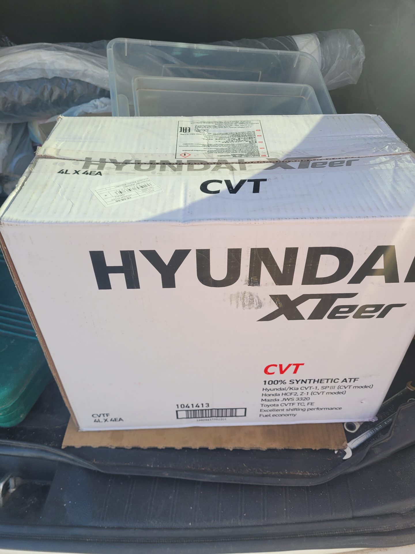

Себе прикупил на полную замену т.к переплачивать за оригинал смысла невижу.
Товарищ уже поменял и все отлично.
Канистра нового типа?
Да. Без допусков
Допуск в PDS

Самое главное — в PDS допуск остался
