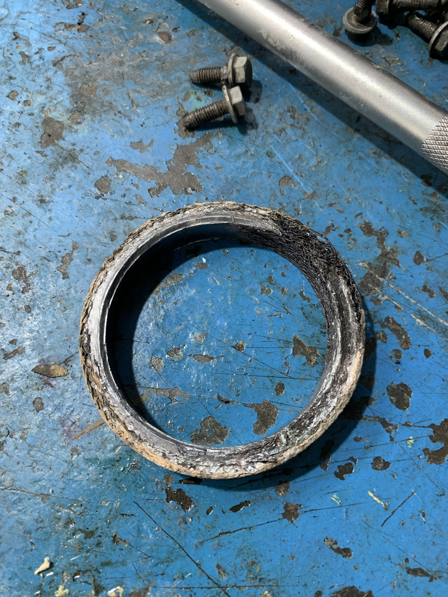

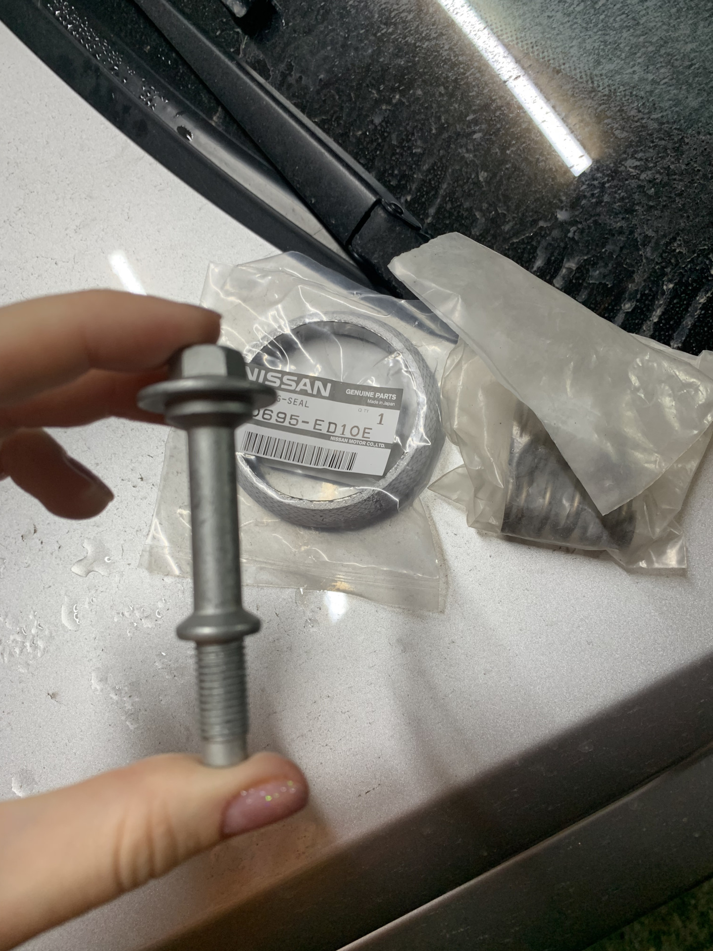

В машину с августа вселился легкий дух «спорткара», почитав в интернете симптомы, я сразу поняла, что и до меня дошла болезнь ( конструктивная особенность) прогоревший прокладки.
Когда меняли масло, попросила мастера посмотреть и он подтвердил что я права и это она.

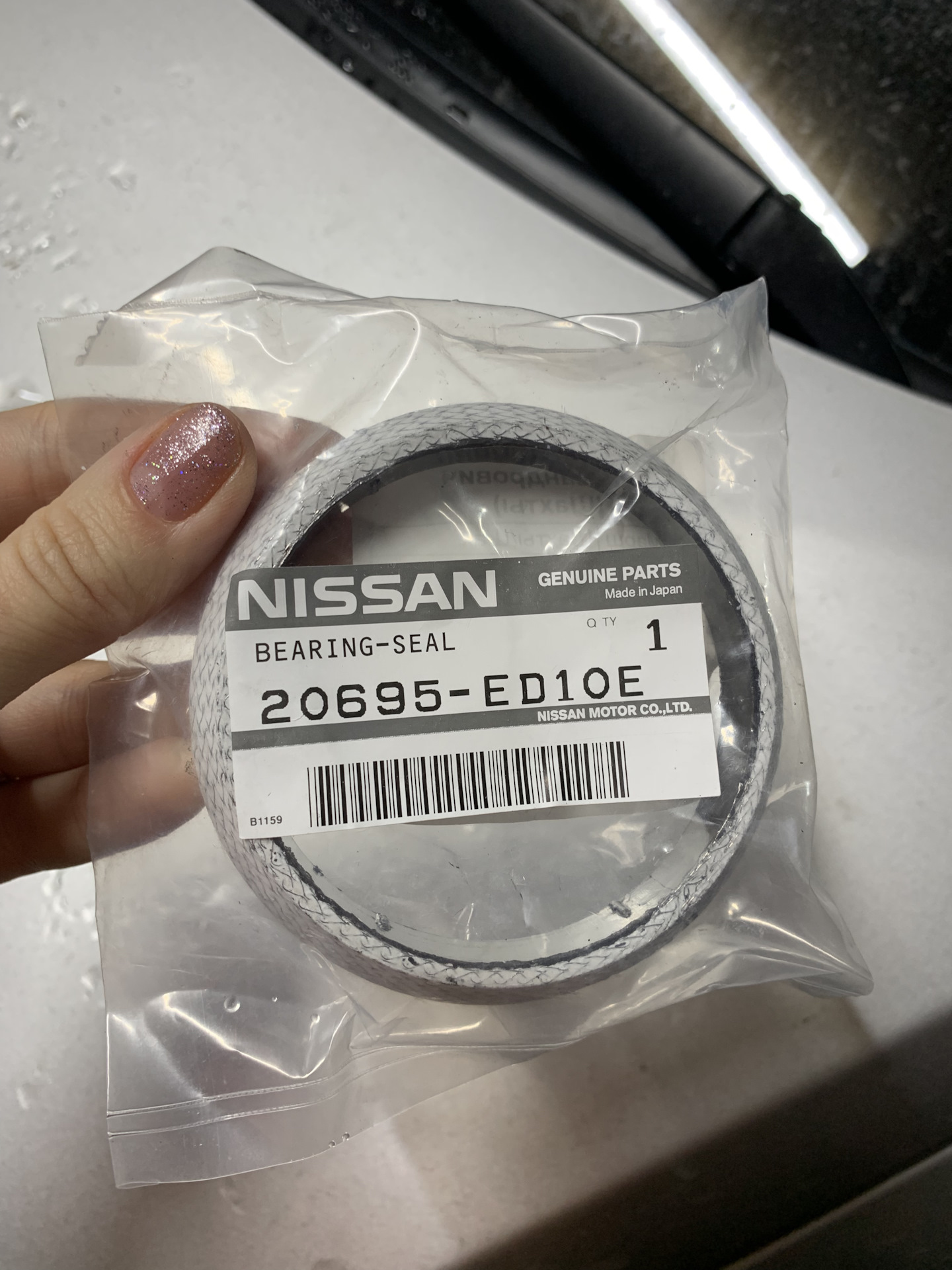

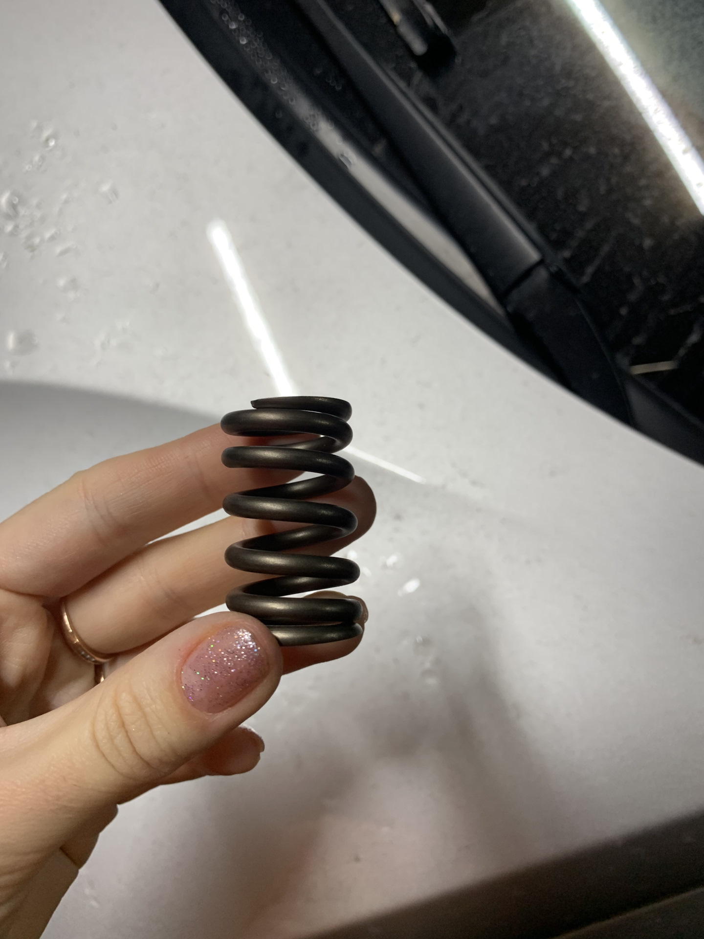

Для замены были куплены:
— Болт Renault M10X68X1.25 (крепёж приёмной трубы системы ОГ) -2 шт артикул 8200497904 стоимость — 526 рублей за 2
— ПРУЖИНА КРЕПЛ ПРИЕМНОЙ ТРУБЫ Renault -2 шт артикул 8200235963 стоимость 164 рубля за 2
— ПРОКЛАДКА ГЛУШИТЕЛЯ Nissan артикул 20695ED10E -1 шт стоимость — 568 рублей.

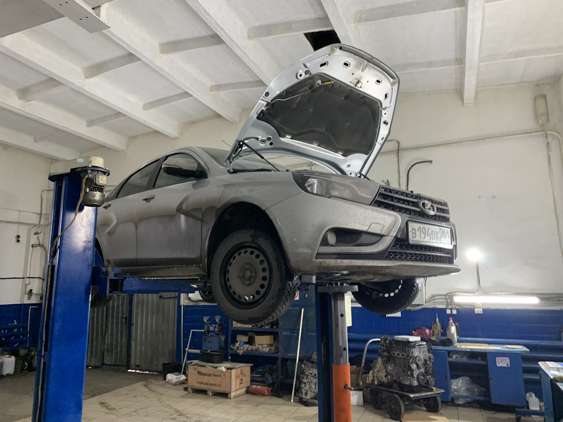

Сначала мы хотели сами поменять дома в гараже прокладку, но ямы у нас нет, а просто поддомкратить машину пространства для работ и доступа к болтам не давали. Поэтому пришлось записываться в сервис.
Замена в сервисе прошла быстро, кроме начального момента. Болты немного прикипели и долго не хотели откручиваться, но повезло, ничего не обломилось и все потом быстро открутилось. Состояние прокладки было не ужасным, но прогары уже присутствовали.
Старые болты и пружины я использовать не стала. За замену отдала 1000 рублей. На этом все работы, которые нужно было сделать в машине закончились и можно просто ездить и «наслаждаться» Ростовской зимой, в которой мыть машину практически бесполезно 😁

43000+ тоже ощущение что начала порыкивать. Пора наверное уже. Ну не буду менять ничего пока не зарычит. Закажу только гофру, в багажник положу.
У меня то с гофрой ничего случится не может. А так мне этот звук каждый раз при троганье с места очень надоел и запах в салон иногда был

У меня забубнила на 80т км. Только у н4м мотора нет гофры. И нижняя лямбда тоже отъехала. Как раз все оптом менять.

Эх себе тоже поменял. Пробег 40 . Думал рык при разгоне из за неё. Оказалось это норма 🍭. Старая была почти как новая.
У меня до 50 тысяч вообще никаких таких симптомов не было, а потом резко вылезло и это именно она

По опыту с прокладками разными, стал использовать герметик для выхлопной системы DoneDeal и забыл о проблемах.
Старые прокладки использовал при разборке системы, на фиат не купить было одну прокладку, в каталоге не было, близкая от жиги не совсем та.
В итоге собрал жига+герметик и без проблем всё работало.
У меня пока держится эта прокладка, хотя была куплена уже 2 г назад.
