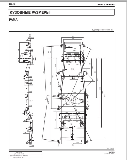

UPD. Autodata дает колесную базу на Рекстон 1, 2 — 2828, на Кайрон 1, 2 — 2740.Колея тоже отличается: Рекс — перед 1550, зад-1540, у Кайрона — одинакова — 1570.Ну и общая длина — 4720 против 4660Так что рамы должны быть разными.
Надо визуально по каталогам сравнивать
🤔хмммм… интересненько 🤔
Ходят байки, что они одинаковые, совершенно.
Сервисмануалы ищи. Вот Рекстон2
