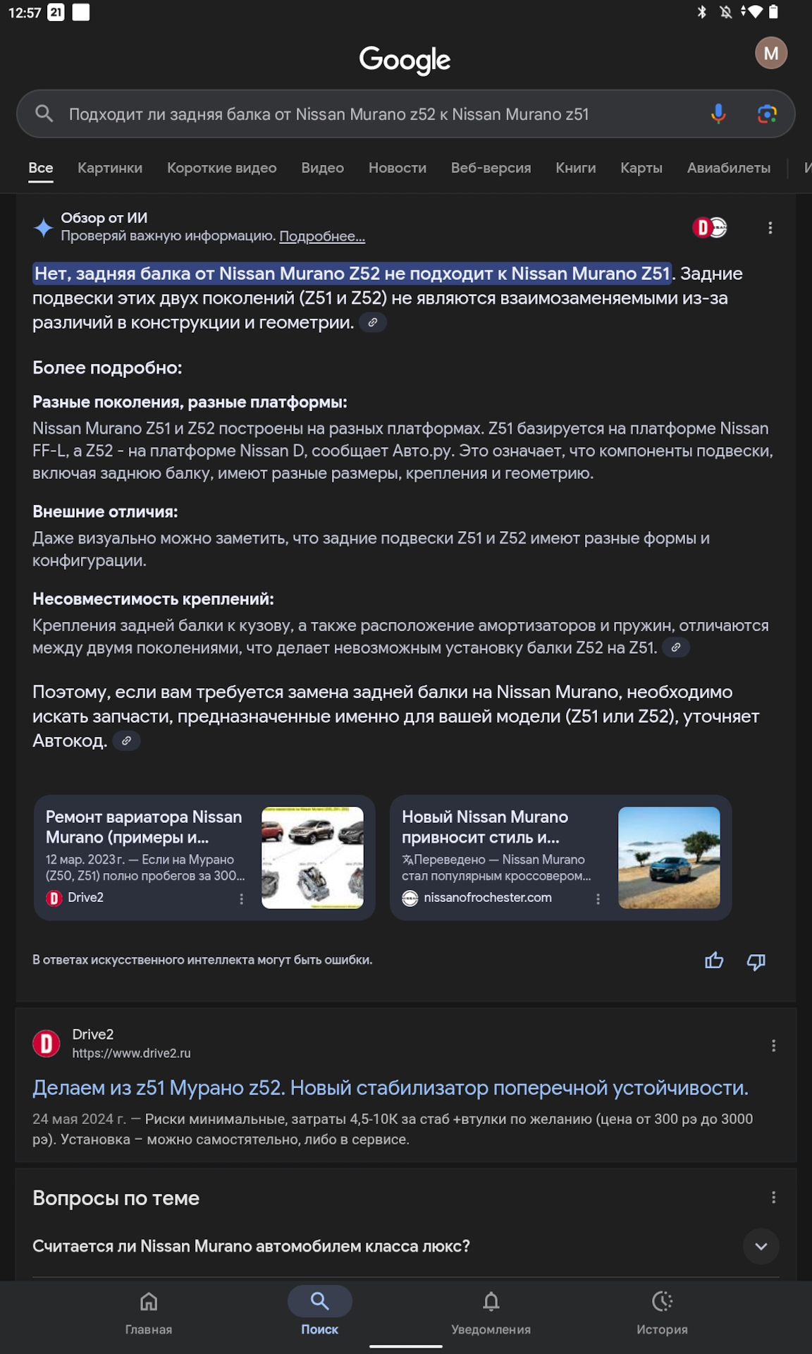

Добрый день, тоже ищу себе подрамник с z52 на z51 точно подходит?
Круто, я думаю и передний подрамник должен подойти, там сайлентблоки одинаковые установлены
У бати была такая же проблема.
В итоге поставили подрамник от murano z52. Встаёт без проблем.
Ого совместимость, спасибо за информацию, может кому пригодится на будущее.
Брали на свой страх и риск.
В итоге подошло.
Для этого и написал, может кому пригодится информация по взимозаменяемости платформ z51-52.
