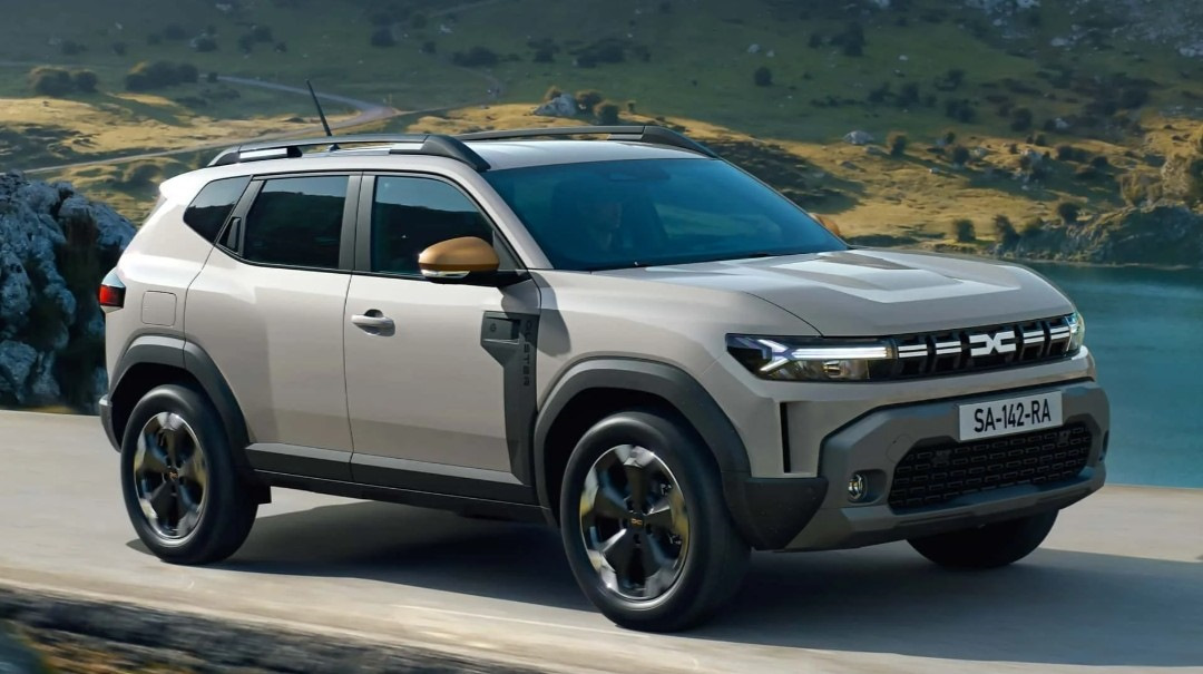

А как этот спойлер, от грязи реально помогает? Вид просто у него на любителя…
Да, помогает. Мне нравится, как выглядит. И функцию выполняет. Стекло грязью не закидывает.
Мне кажется он больше к новому Дастеру подходит.
