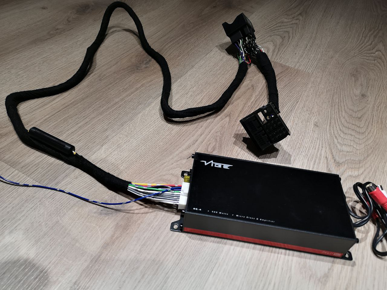

Заметил у них усилитель VIBE POWERBOX65.4M-V7, дай думаю поищу что он из себя представляет.

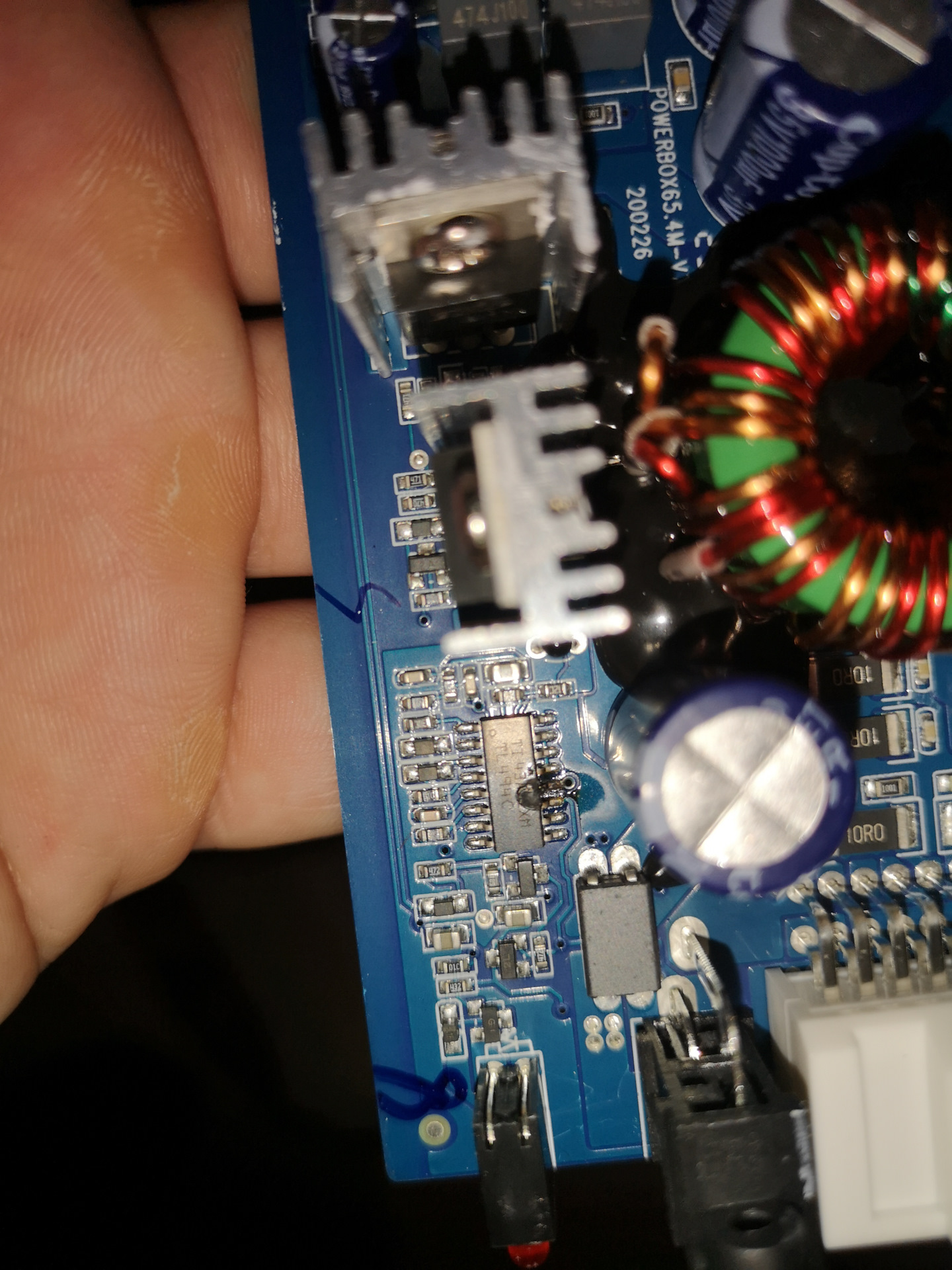

Сами штекера пришлось перепиновывать, т.к. при подключении спалил предохранитель и какую-то штучку в усилителе.

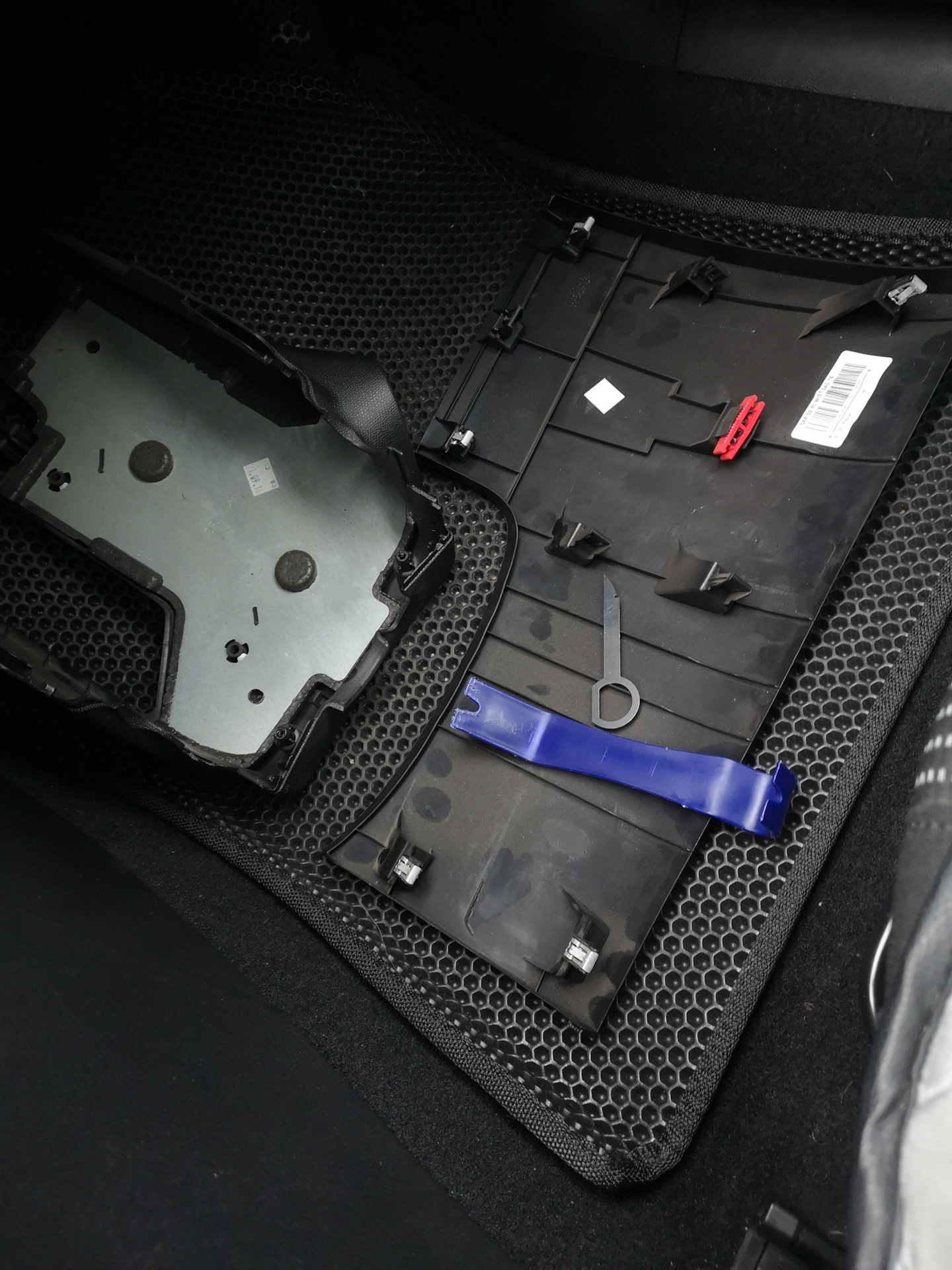

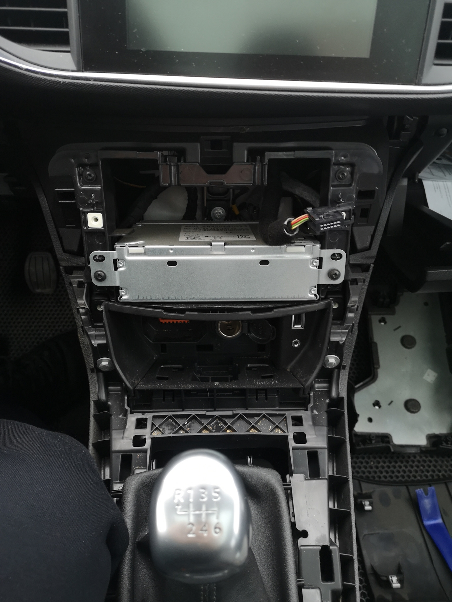

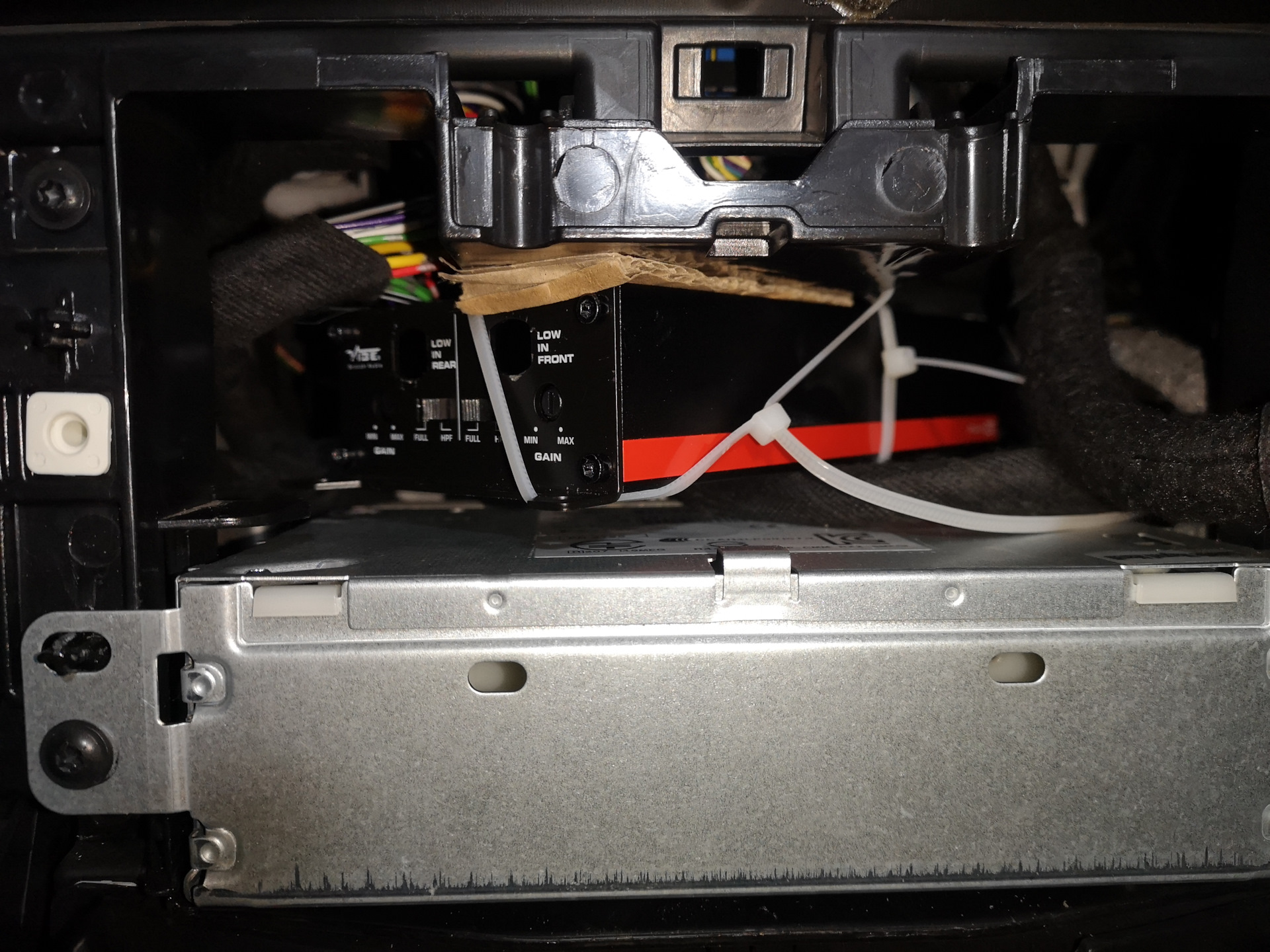

Над магнитолой есть место для cd проигрывателя, решил туда повесить усилитель. подложил картонку и притянул на стяжки
Валит неплохо, теперь нужно менять передние динамики, т.к. они не вывозят.
Ссылку на жгут проводов оставлять не буду, но оставлю посковой запрос по которой её можно найти на али: "dsp вилка пежо 308"

У тебя провод синий rem, который отдельно болтается, подключён куда нибудь? Мне сегодня с Али тоже пришёл жгут проводов, но заказывал у другого продавца, на первый взгляд так тоже вроде всё перепутано. На крайний случай нужно будет искать электрика
rem провод для саба — который я не подключал

сами плюсовые/минусовые провода можно тестовой отверткой нащупать, а динамики надо в интернете схему искать
Понял, я просто думал у тебя rem идёт на питание усилителя
усилитель запитать лучше проводом потолще, этот чисто сигнальный, чтобы он включился воворемя

Как я понимаю распиновку:
В +12v идет постоянный + от аккумулятора.
В rem должен приходить + от магнитолы, чтобы усилитель не высаживал акум когда магнитола выключена.
Rem out делает для саба то же самое что и rem.
GND — постоянный минус
Где же Рем провод взять от родной на усилитель?
отверткой-тестером тыкать и смотреть какой-из проводов при включении зажигания подает сигнал
Тут хотя бы знать в какой из трёх фишек.
Там же в оной большой из три достаётся
из той фишки где толстые провода есть, оно само как-то рука напрашивается найти нужный провод, доставать фишки не обязательно, можно так до проводов достать
То есть где питание .
Но Рем обычно тонкий всегда и его там не найти
Придётся искать тестер
в любом строительном за 2$ будет отвертка
Да дома где то в бардаке валяется)

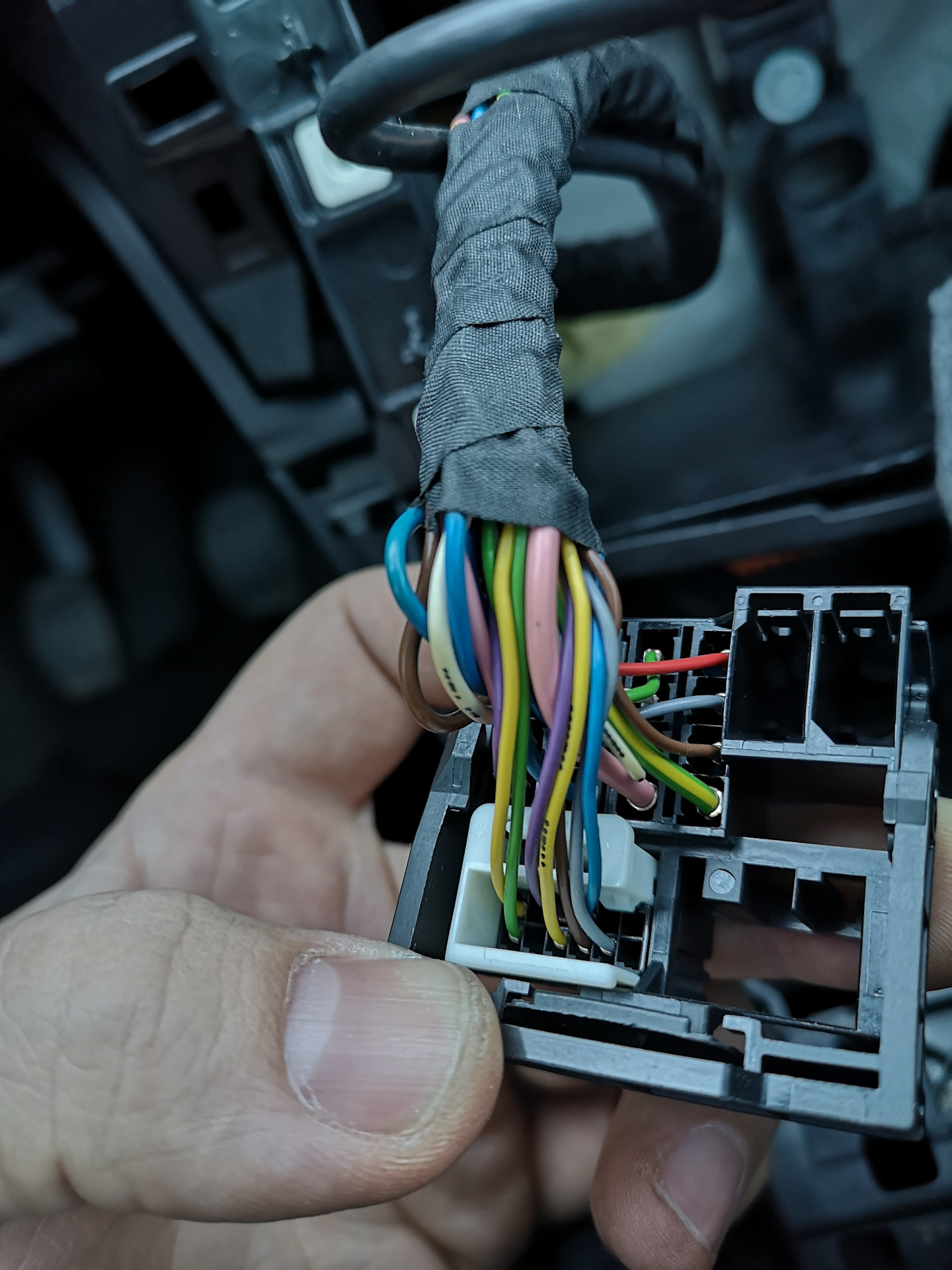

У меня тоже в предыдущей машине стоит такой усилок, полностью устраивает, хочу его тоже в пежо поставить, но вот прочитал у тебя, что нужно перепеновывать его, у тебя есть знакомый Электрик, кто нормально перепинует и подключит?
нету, перепиновывал сам по картинке из интернета, плюс и минус нашел тестером
Там там только плюс и минус нужно перепиновать?
не уверен, т.к. я сразу все пины достал, а потом по цветам рапихивал как на картинке.
Пины которые в усилитель вставляются вынимаются легко, я использовал канцелярскую скрепку.
Чтобы плюсовой провод перепиновать, нужно ещё и в разьеме что в магнитолу идет провода местами менять, тут использовал набор с алиэкспрессе

Да, при продаже авто можно его вынять за полчаса без последствий.
Питается от магнитолы, включается вместе с ней. Есть постоянный "+", есть управляющий (REM), который активирует усилитель. Есть выход с названием "REM OUT" он нужен чтобы активировать по цепочке усилитель саба, но мне саб не нужен.
Можно заморочится и отдельный плюсовой провод провести
