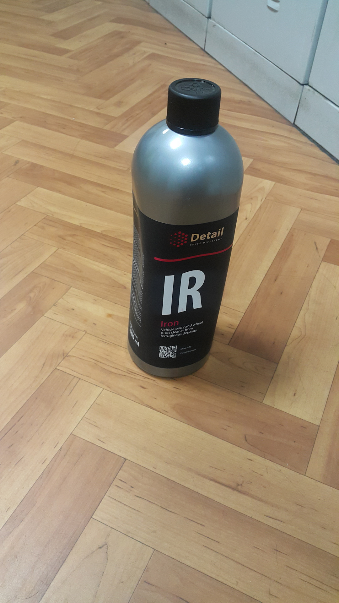

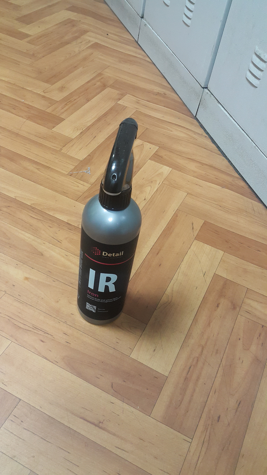

1.Я начинаю с дисков, купил айрон
сначала маленькую бутылку взял
там тригер хороший.Сейчас купил 1л.на озоне на доливку
Работает безупречно.Побрызгал,
подождал пару минут,
пока диски отмокают, достал коврики повесил на прищепки.
айрон отработал смыл всё водой, и арки не забываем, т.к.снег лёд примерзает к подкрылкам мёртво!, особенно в районе брызговиков.

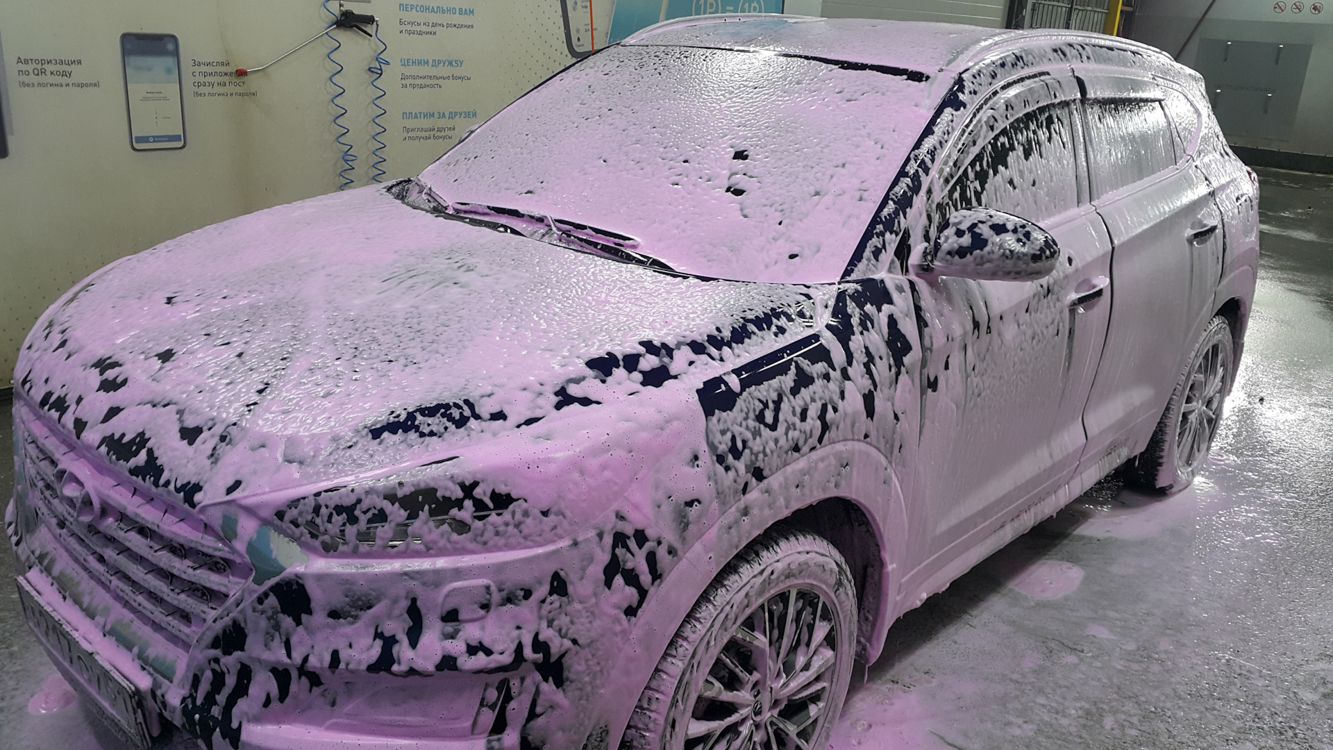

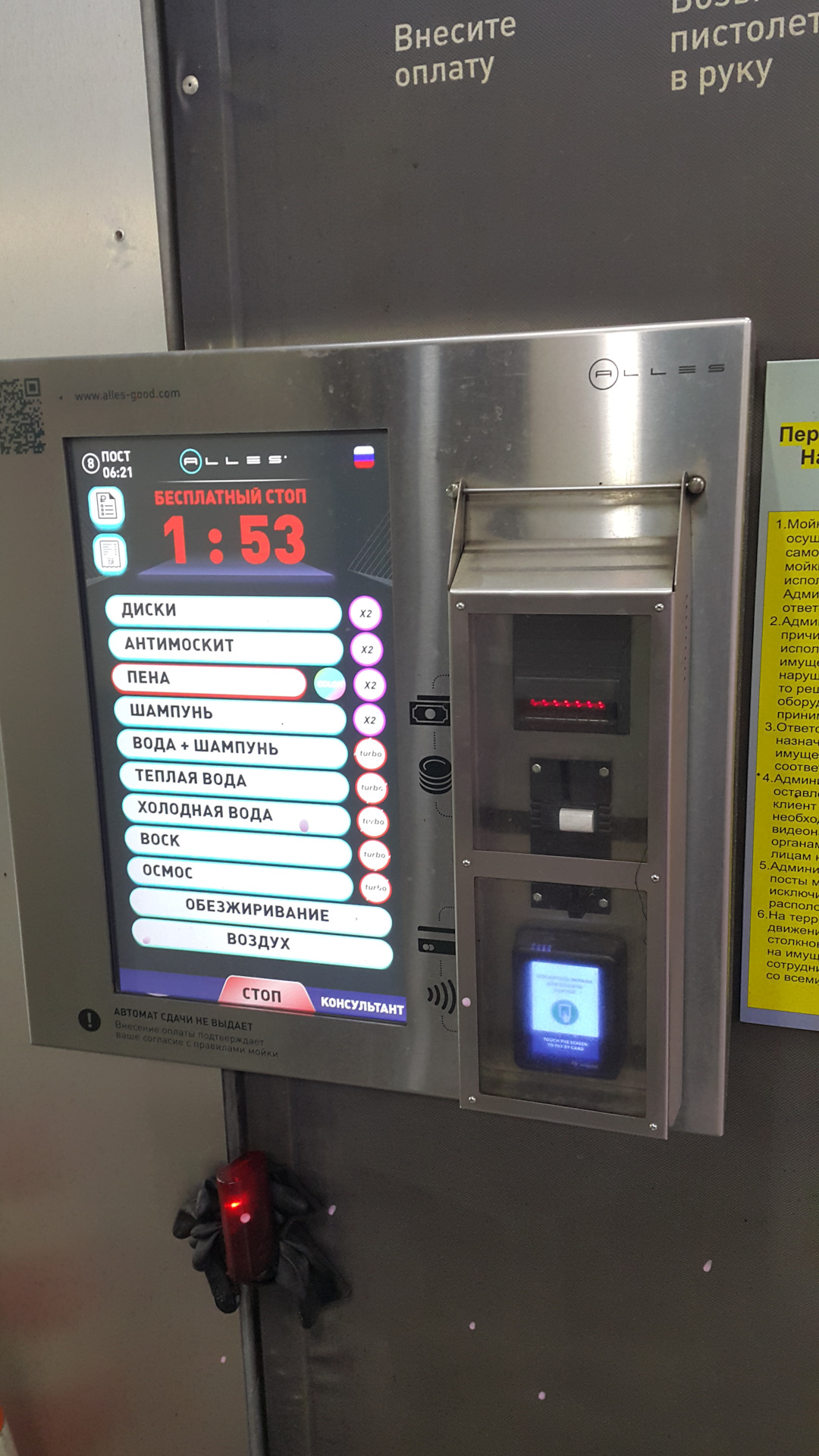

2.Нанёс розовую пену на кузов
Немного подождал
3.Потом смыл всё холодной водой
4.Чтоб меньше сушить пролил осмосом.

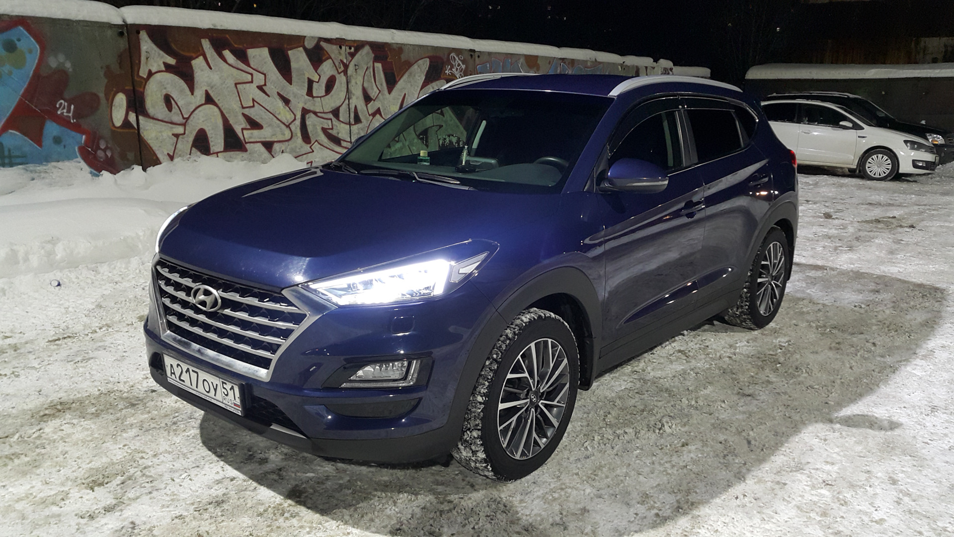

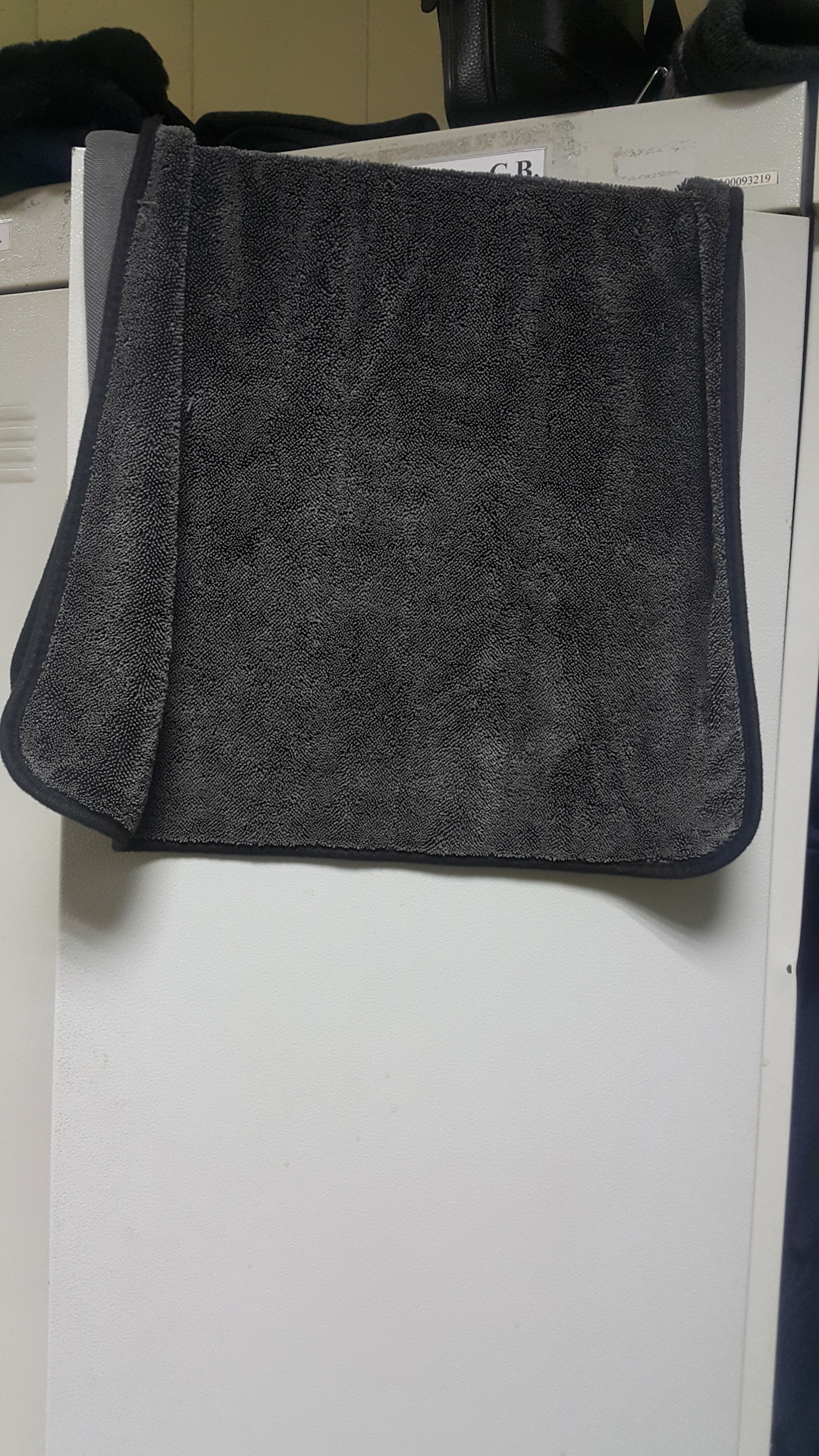

5.Собрал коврики уложил в салон и проехал в зону сушки.Кузов сушил полотенцем
Проёмы и двери искуственной замшей.
Уложился в 500р.Внешне машина стала чище, по времени 1ч.

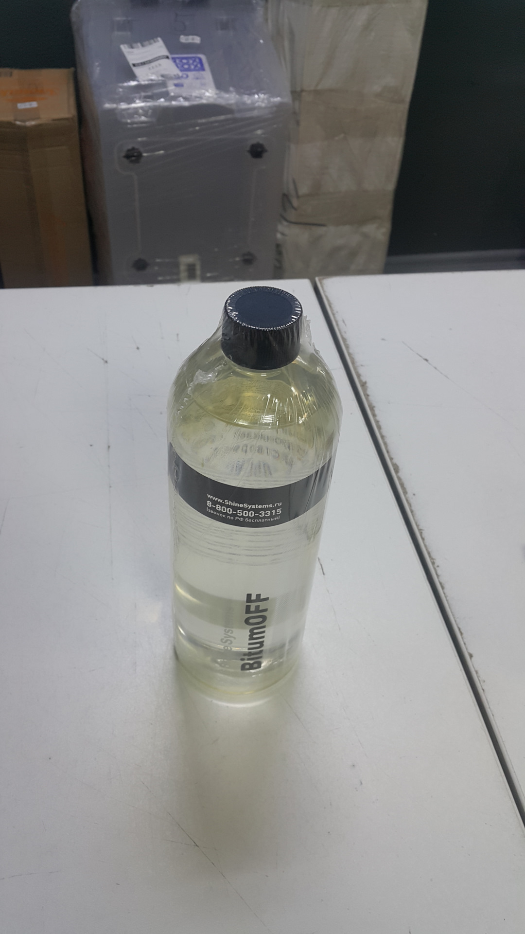

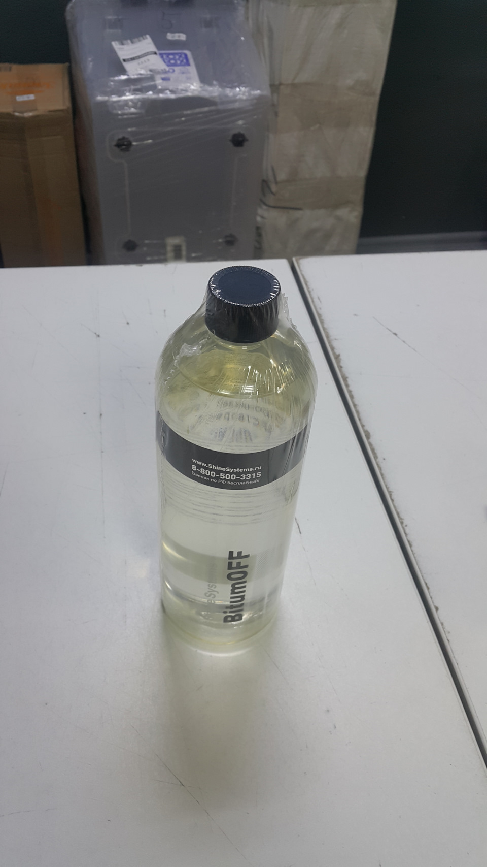

Из минусов-дверь багажника грязная а особенно возле номера, низ дверей и порог не отмылись, рукой проводишь шагрень присутствует.Брал с собой антибитум
Надо было пройтись после активной пены.

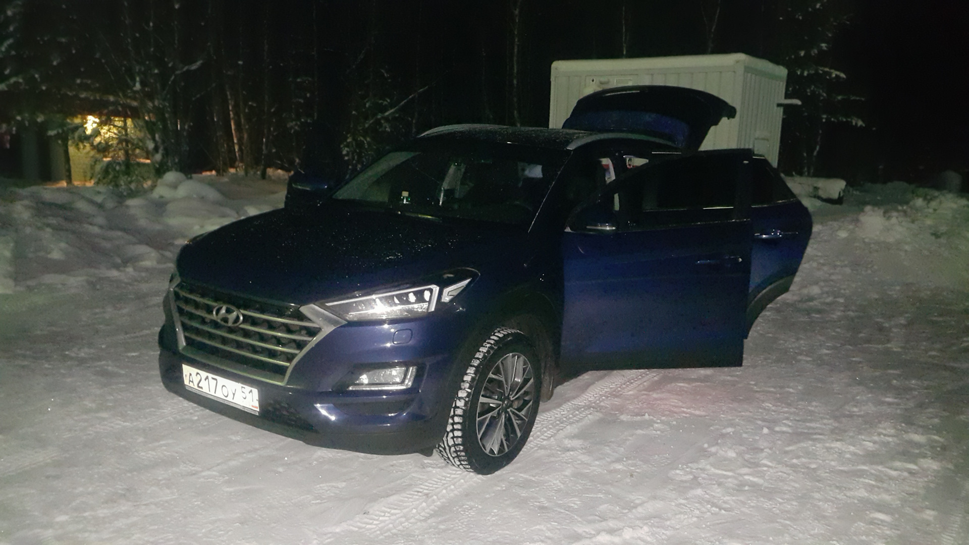

Двери примёрзли ручки тоже.
На работе время свободное появилось все резинки прошёл силиконом открыл все двери остудил салон

Почему не использовать программу диски на мойке? Зачем возить с собой химию которая есть в программе?
Если вы в этой химии уверены используйте в программе!, я не уверен, что она качественная.Смысл переплачивать?, лучьше привести с собой то в чём уверен, да и отзывы отличные☺!
Вы же используете пену на мойке и она Вас устраивает иначе вы бы туда не ездили? Открою небольшой секрет как управляющий таких же моек, вся химия как правило закупается у одного поставщика. Судя по пене, которая розового цвета, химия не дешевая, соответственно и все остальное продукты тоже качественные.
Езжу потому что удобно во всех отношениях, тем более зимой.Пена вроде неплохая, работает.Спасибо что просветили на счёт качества☺.

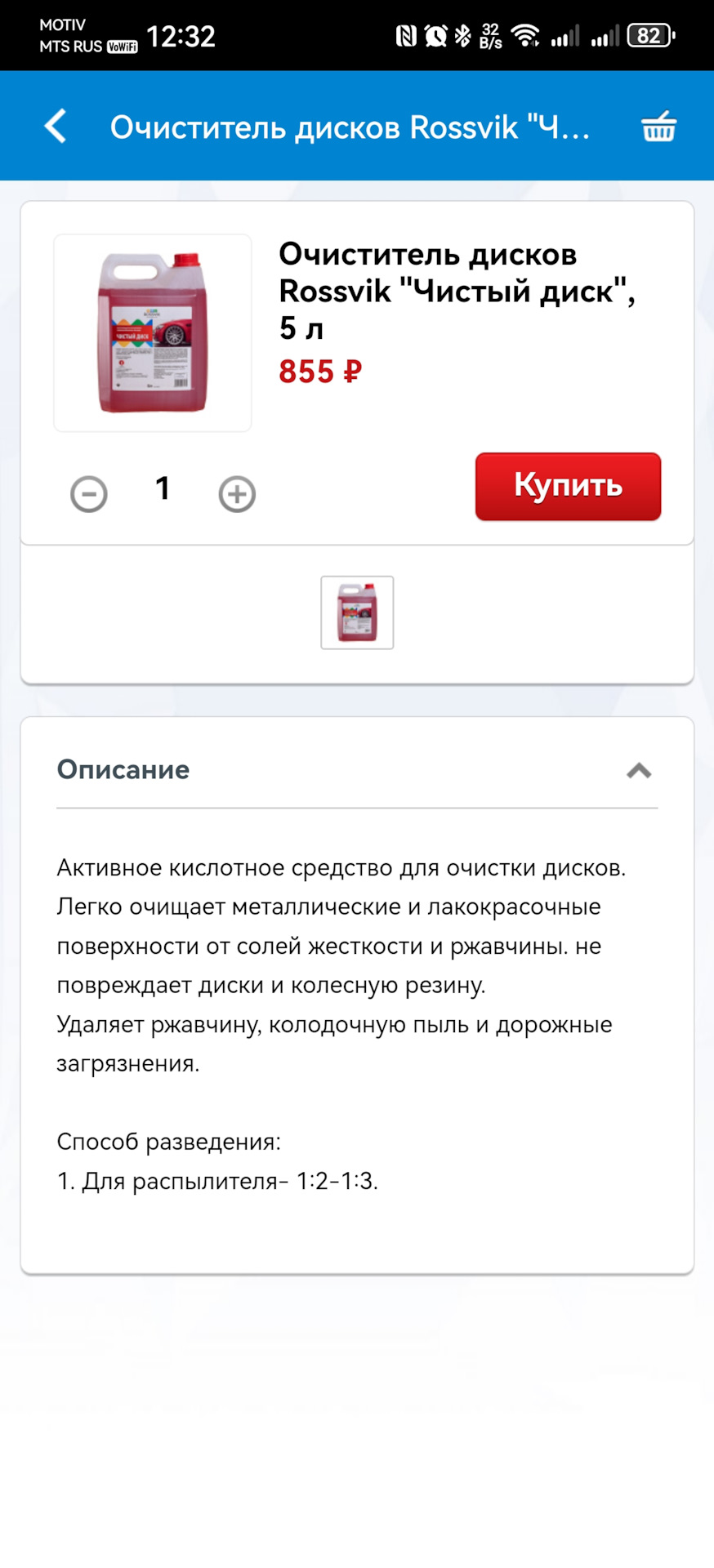

Вместо ir, использую rossvik. Тот же кислотный очиститель, без маркетинговой шоу программы с малиновыми подтёками и ценой за 5л плюс развести.
Незнаю как средство не пробовал, но судя по цене 800р.за 5л.слишком дёшево😞!А как известно дешёвое хорошим не бывает.Айрон и денег стоит и работает хорошо!
что значит "пролить осмосом"? средство какое-то? в моем понимании осмос — это процесс
Осмос на автомойке самообслуживания позволяет мыть кузов автомобиля очищенной водой. И такой способ имеет множество преимуществ: Отсутствие разводов и налёта. Вода, полученная в ходе фильтрации не оставляет разводов и налёта, который может покрыть металл после высыхания.
По вкусу кстати эта вода с осмоса напоминает без газа бутилированную, но в ней нет ничего, как в дистиллированной. На наших объектах такими установками опресняли морскую солёную воду, а для последующего использования добавляли минеральную химию.И как заверяет производитель осмоса, после получения уже на выходе пресной воды её можно уже пить, даже бактерии отсекаются.
michael512
Через мембрану примерно 0.0001 мм под давлением пропускается вода и на выходе получается что-то типа дистиллята, в котором присутствуют только молекулы воды
