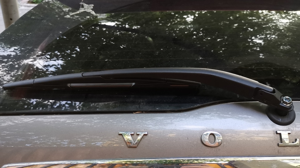

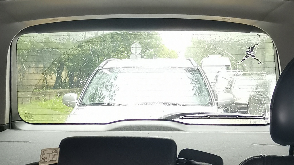

Несколько напрягал задний дворник, который в нижнем положении был ниже, чем нити обогрева заднего стекла. Соответственно при холодной погоде он благополучно примерзал и отколупывать его надо было вручную.

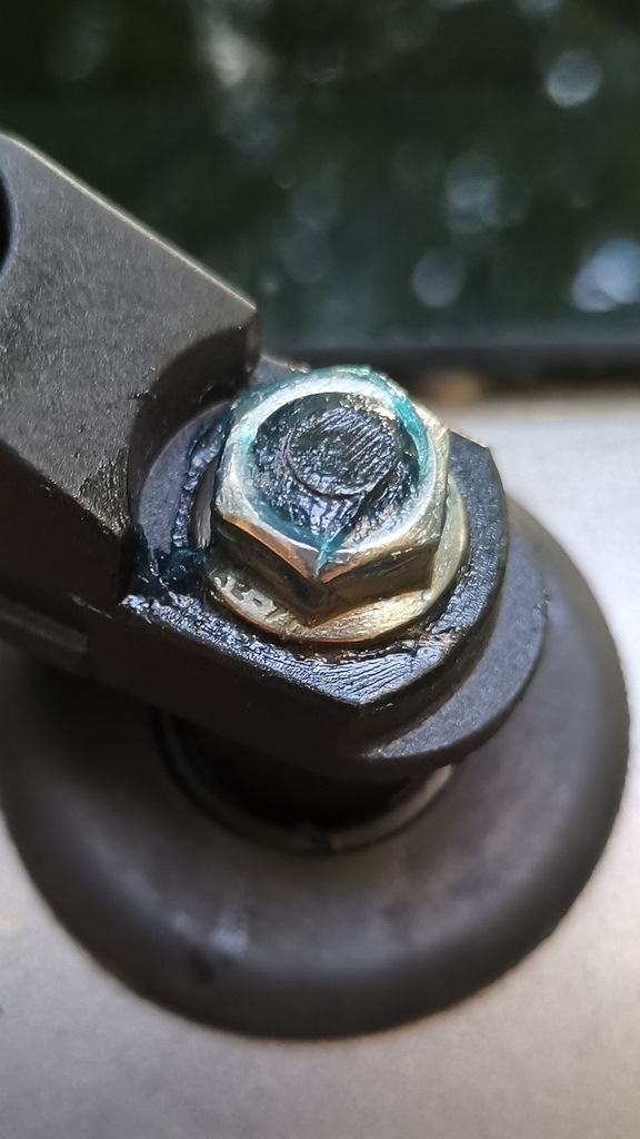

И еще как-то при замене щетки я обнаружил, что гнездо щетки уже изрядно разболтано, тоже на заметку взял.

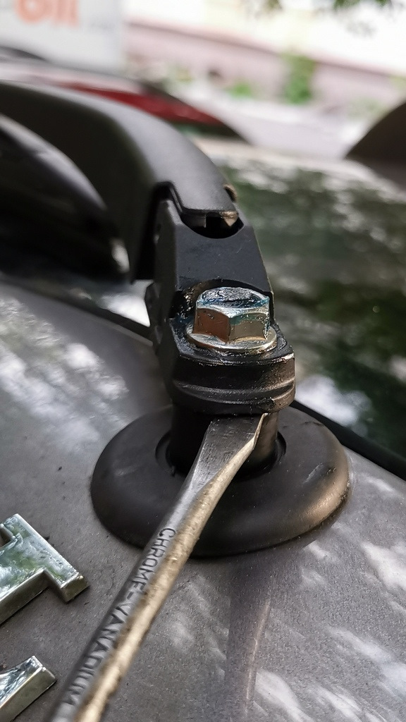

Когда снимал старый, гайка то худо-бедно открутилась, а вот сам поводок пришлось снимать, потихоньку выстукивая клиновидной частью отвертки в зазор между выступом на оси и самим дворником. Но снялось и даже ничего не повредил.

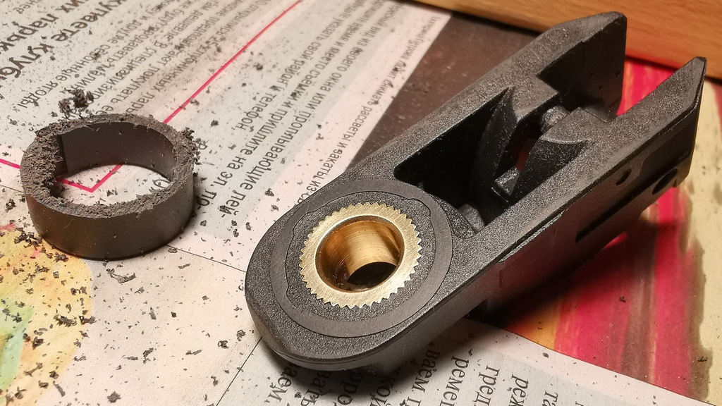

Новый поводок Polcar требует, как уже было ранее написано на драйве, доработки напильником. Все как мы любим. Спилил лишнюю обечайку, аккуратненько зашлифовал, примерил, все ОК.

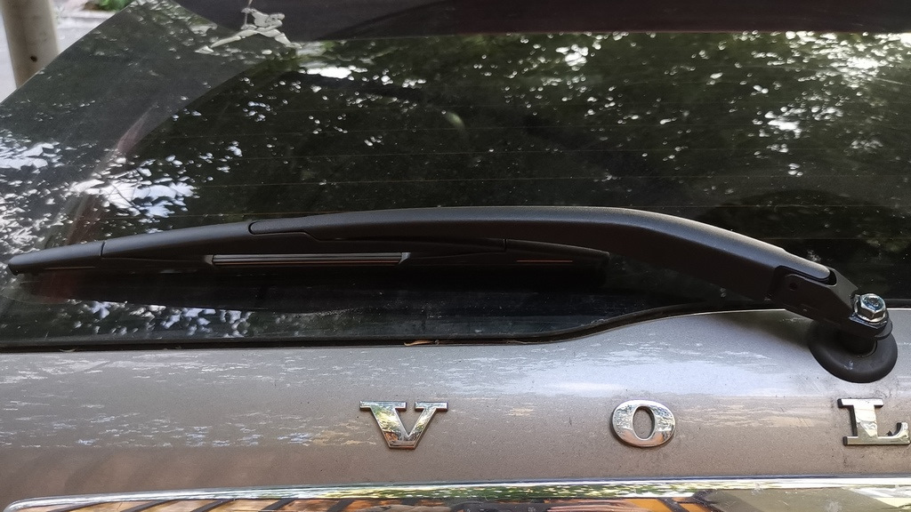

Теперь щетка стоит точно по линии нижней нитки обогрева стекла. Зима покажет правильность принятого решения, но это будет уже совсем другая история …

Спилил лишнюю обечайку, аккуратненько зашлифовал, примерил, все ОК. — Зачем сделали? у оригинала все равно обечайка есть.
Попробуйте сделать не отпиливая, если получится, подскажите всем пожалуйста, как это сделать
