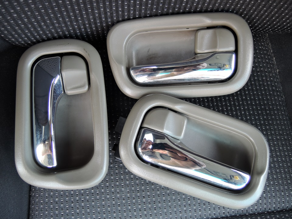

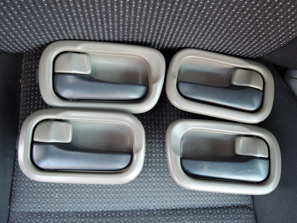

Купил 4 внутренние ручки от Nissan Sunny FB15:

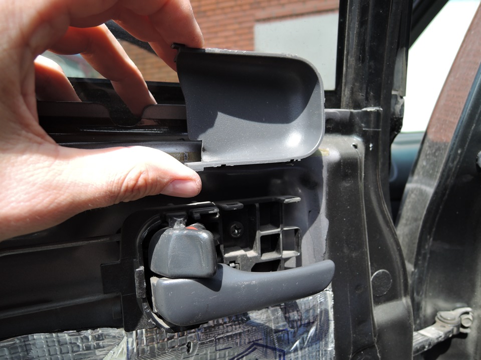

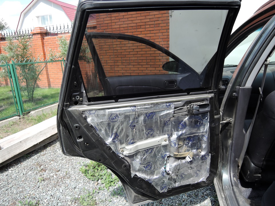

Чтобы их установить снимаем обшивку:
Отщелкиваем пластиковую фигнюшку-донышко:

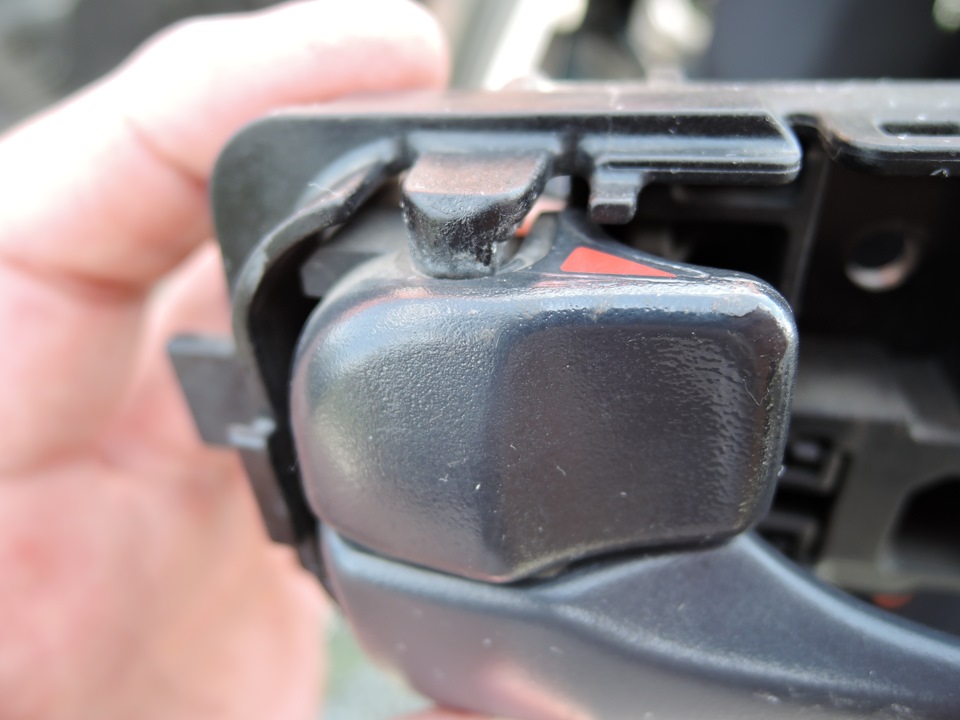

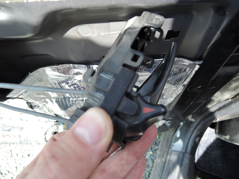

Под ней винт, который надо выкрутить. Затем сдвигаем ручку по горизонтали чтобы вытащить и поворачиваем как на фото, чтобы снять тяги:

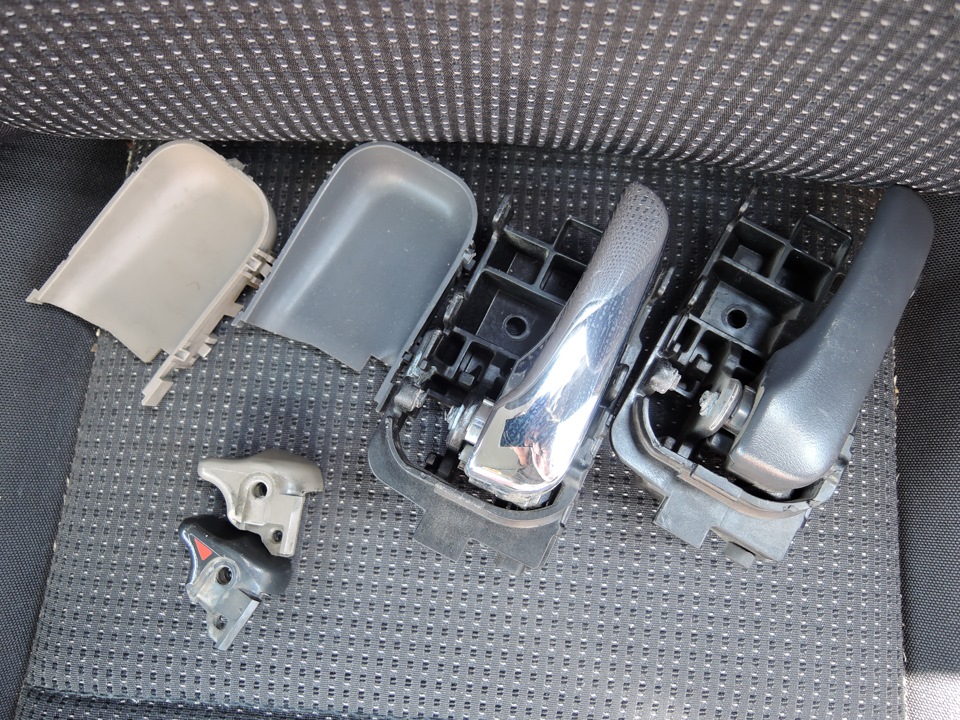

Теперь надо поменять местами бегунок блокировки, т.к. у Санни он другого цвета

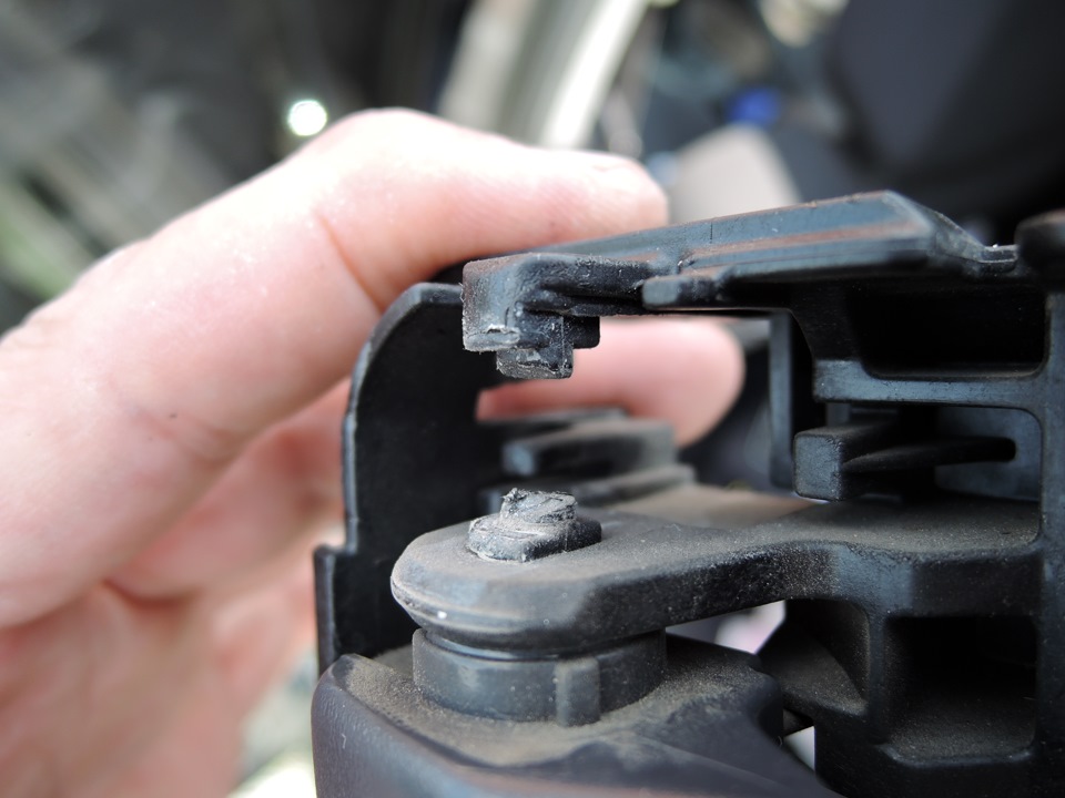

Я снимал его двумя отвертками, главное аккуратно чтобы не сломать вот этот пластмассовый крепеж бегунка:
В разобранном виде обе ручки:
Затем защелкиваем нужный старый бегунок на новой ручке и собираем все в обратном порядке.

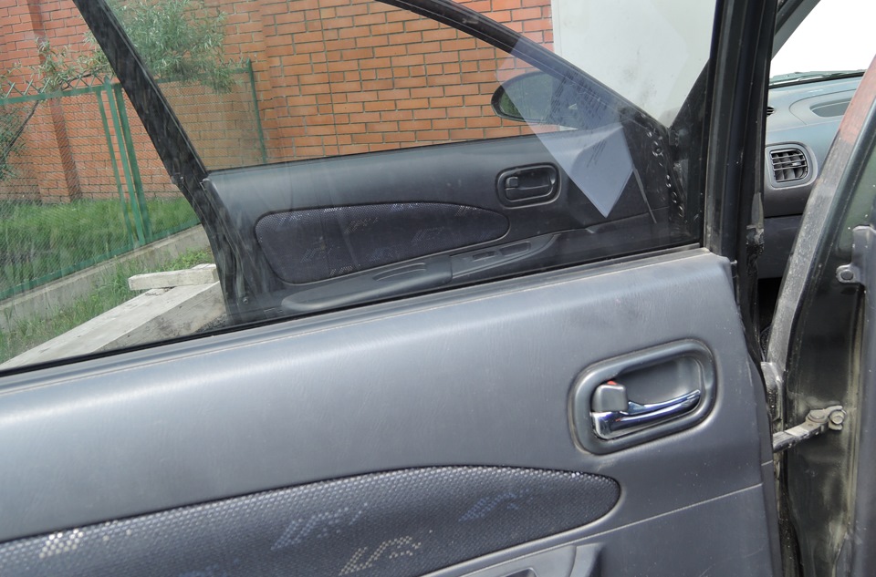

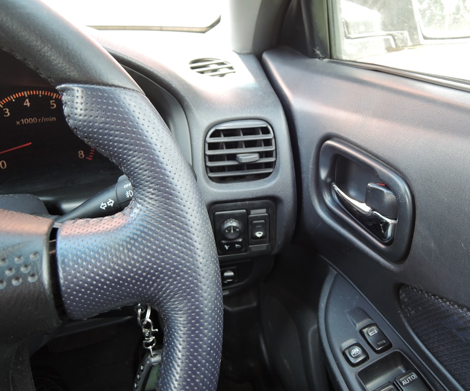

На все 4 ручки ушло не более часа. Старые ручки:
Красота!
Кому надо снять ручку с пружиной — под ручкой защелкнут стопор, который не дает ручке открыться на полную. Стопор удобно снят двумя спичками, одновременно нажимая на две защелки на стопоре. Он сам выпадает наружу. После этого берем пальцами самый край ручки (чтобы пружина не ударила) и отгибаем ручку на максимальный угол. Пружина вылетает сама. Естественно лучше контролировать ее полет коробкой или чем-то подобным. Ручка вытаскивается из самого крайнего открытого положения (при снятом стопоре).
