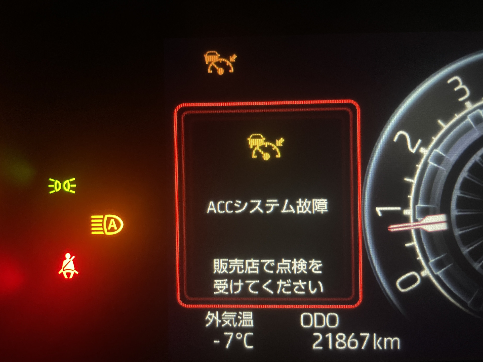

После того как забрал малыша на следующее утро собрался домой, выхожу сажусь нажимаю старт и слышу щелк и тишина👀, попытка 2- щелк и тишина 👀😬, попытка 3 -щелк-🤬🤬🤬
Выхожу передышать -вот это думаю супрайз маза фака 🤦🏻♂️
Сажусь, старт вжи вжи вжи фрррр🙂

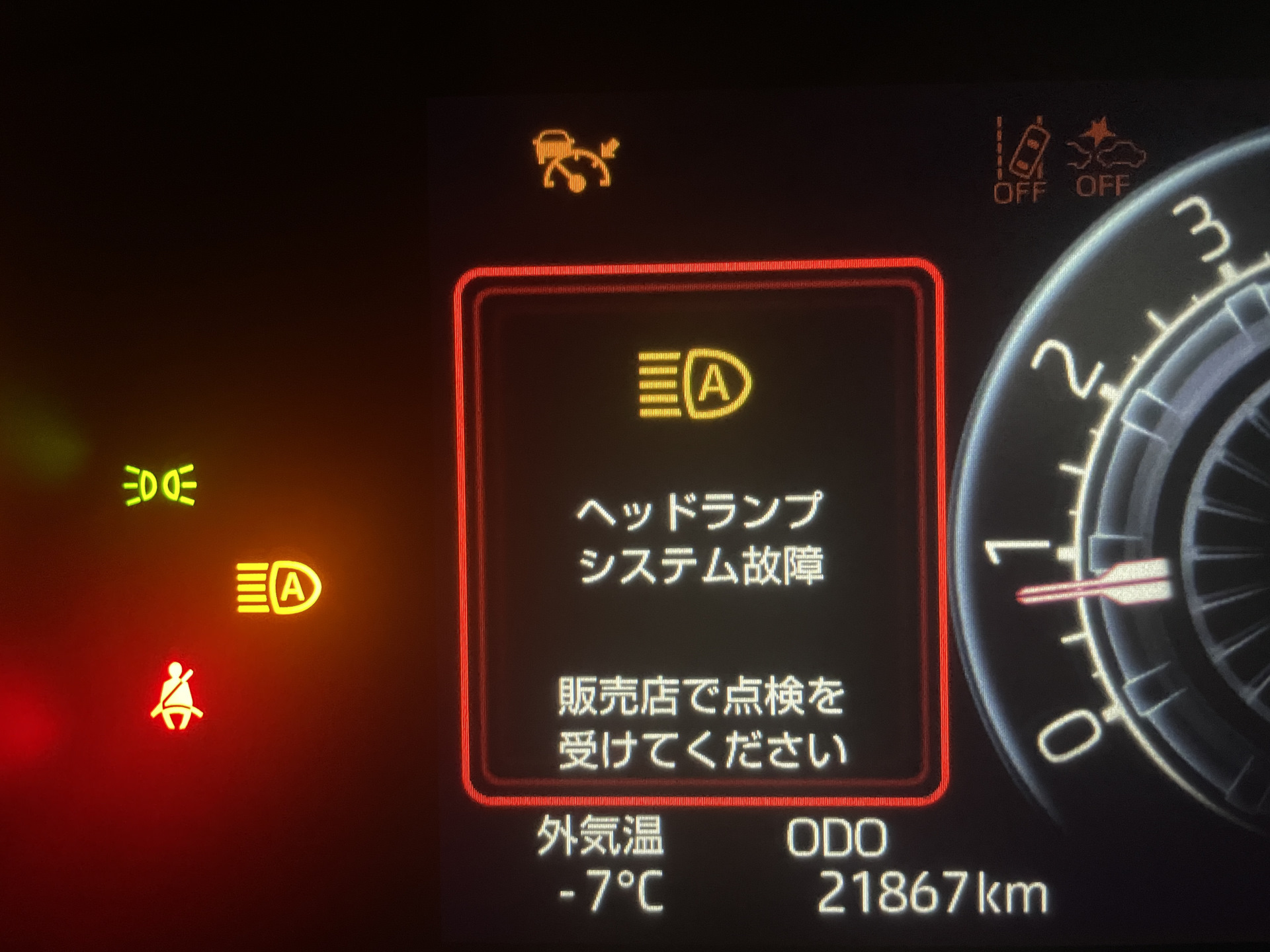

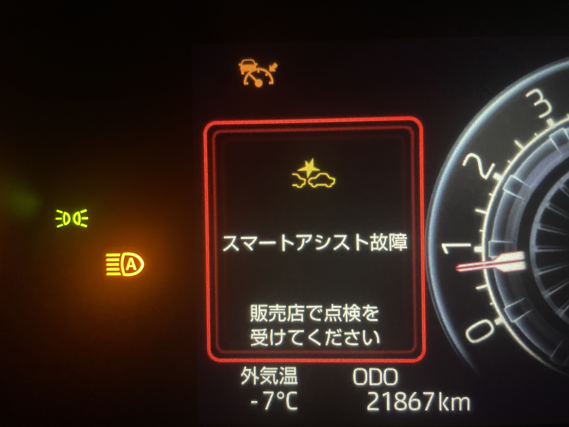

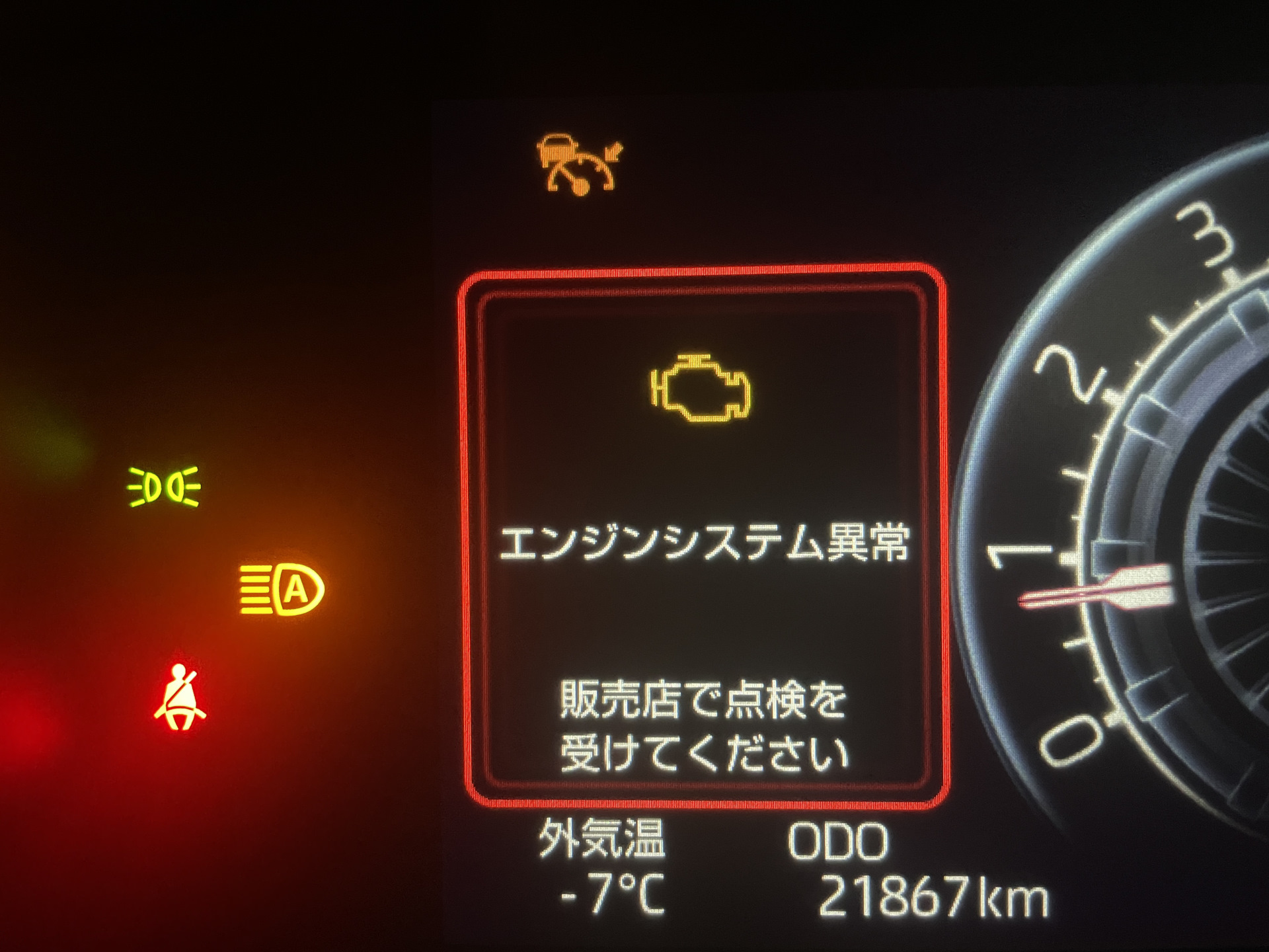

И россыпь ошибок руль ассистенты чек…
Прогрел, перезапустил, руль работает остальное нет 🤬 .
Проехав 10 км встретился с знакомым мол так и так, подходим к авто я нажимаю старт и все пропало, ошибок нет 😀
Я понял что аккум умер еще в Японии

Аккуму хана, из за низкого напряжения, были аварийно отключены все ассистенты.
Вот это вот эо интересно 🤔💭, у меня такое тоже один раз было, но в этот момент колесо спустило, подумал из-за этого, колесо накачал машину завёл и всё прошло
Ferrum85
По тексту напряжение БС отсутствует. Бывает такая фигня раз в неделю-две. Пока наблюдаю.
Аккумулятор родной еще?
Вроде нет, на нем написано R3.
Возможно аккумулятор пережил глубокий разряд и на пластины осел сульфат, при таком раскладе аккумулятор теряет емкость, из за этого при запуске может падать бортовое напряжение и ассистенты уходят в защиту выдавая ошибку .
Проверьте аккумулятор нагрузочной вилкой и за одно проверьте токи на сса
Это могут сделать бесплатно в магазинах специализированных по продаже аккумуляторов.
lunatik70
По тексту на ошибках?
Сегодня снова плохо запустилась и ошибки . Обратил внимание что у меня переключатель фар был на положении вкл а не авто, могло ли это быть причиной не ясно .
