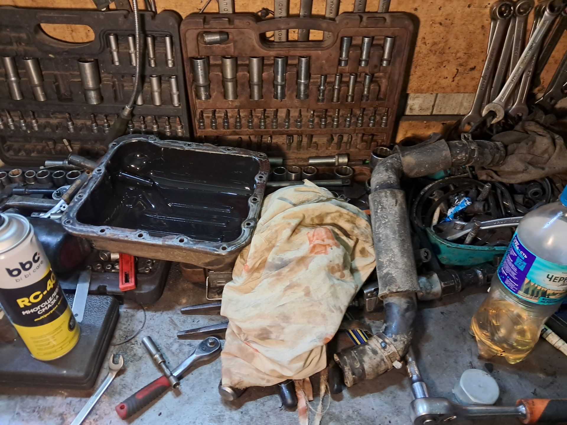

Была проблема с акпп, отключилась первая скорость. Появлялось при торможении или при трогании. И менял датчики акпп и дпдз, не помогало. И масло поменял частично. Всё равно не то.
И насмотревшись видео
и посмотрев на драйве про акпп. Решил поменять масло полностью. И перебрать гидроблок.
Снял аккумулятор слил антифриз, слил масло с акпп и снял нижний патрубок охлаждения радиатора.
Открутил переднюю крышку.
И принялся откручивать гидроблок
Когда открутить и стал вытаскивать гидроблок вылетело два шарика. И не знаю откуда.Смотрел видео про переборку этой акпп не нашёл. Потом нашёл в драйве где человек перебирает акпп только с 2.7 мотором. Шарики ставятся сверху гидроблока. Их 2.
Разобрал.
Вроде ничего критичного, но есть проблема которую посмотрел в видео по переборке акпп.
Есть расклеп от шариков и его надо убрать.
И ещё заметил что одну дорожку маслом промыло. Решил заказать новую, сепараторную пластину.ехать она будет 5-7 дней. Но не будет же машина висеть на подьемнике.
Решил убрать расклеп над надфилем и переборшл чуток, расстроился но потом подумал и пришла в голову мысль, а почему бы эту пластину не пройти шкуркой. Купил 2500 и 2000ю. Заполировал. Потратил минут 20.
Все помыл. И собрал обратно.
До этого ездил к мастерам они сказали ремонт будет от 100000до 300000.
Залил масла 8.5 литров.
И он чудо перестала скорость пропадать.
Но остались пробуксовки с 3на4ю.
Но я думаю чуть позже буду снимать акпп и менять фрикционы. Всем спасибо кто дочитал.
