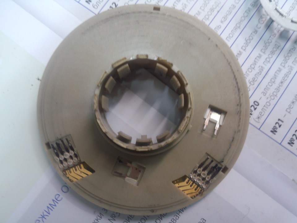

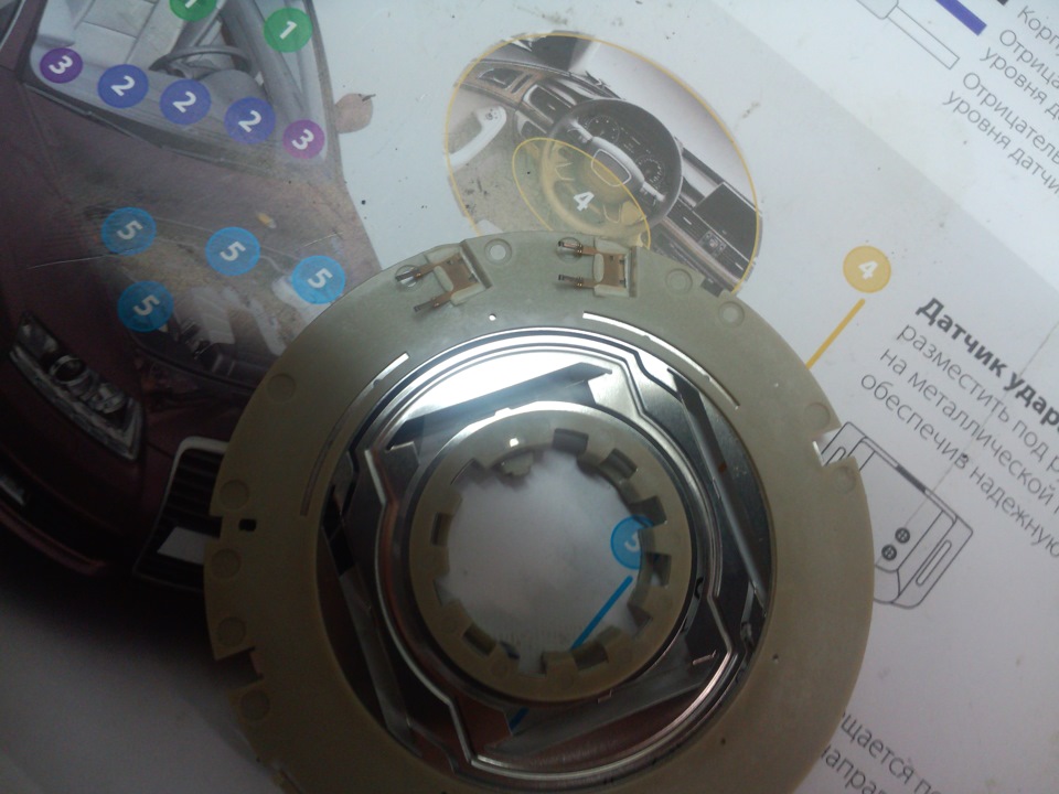

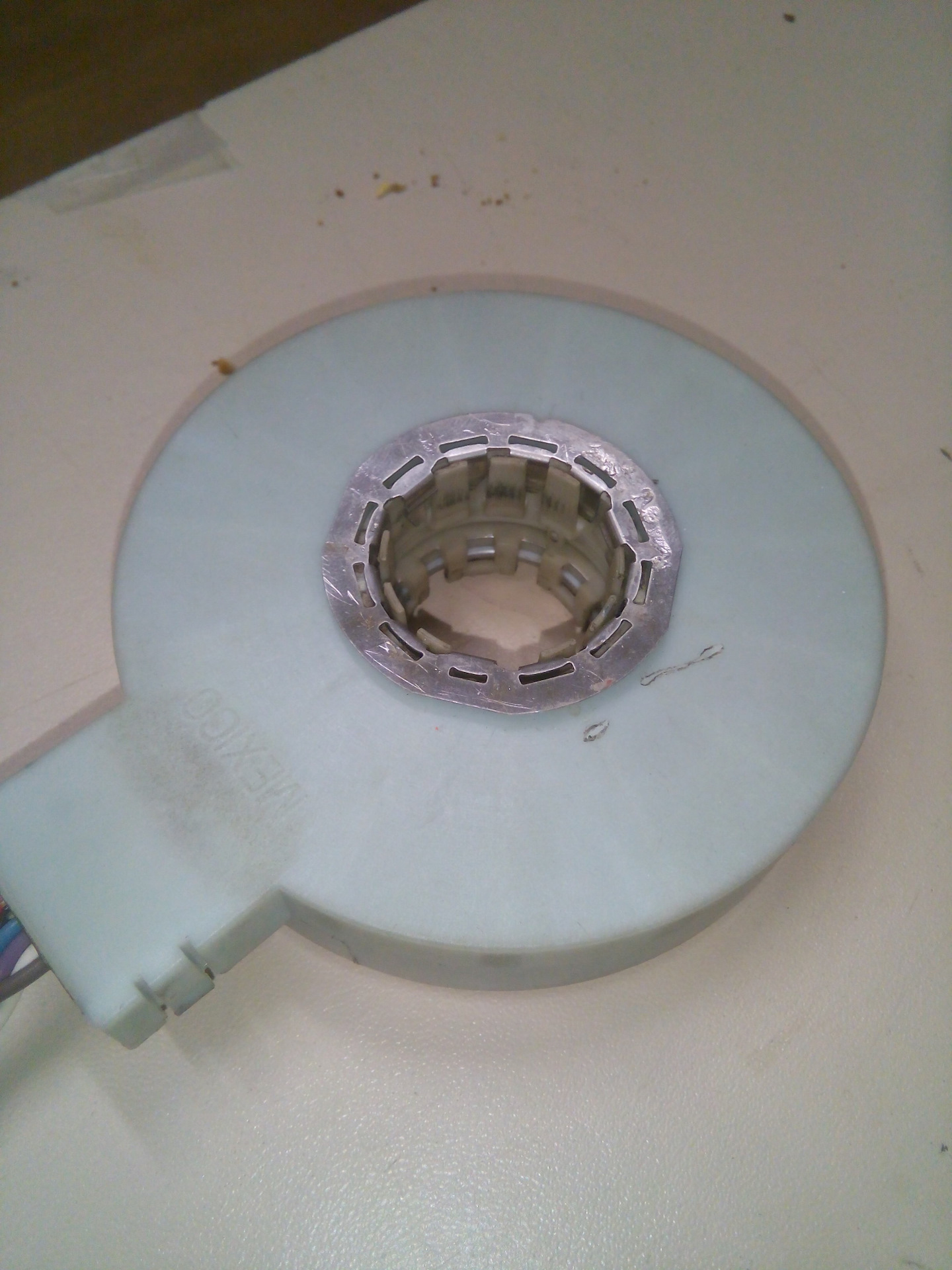

ранее в БЖ писал о том что в одной поездке у меня отключился эур, тогда его мы починили-вся проблема была в датчике крутящего момента руля, добравшись до него мы почистили его контакты, собрали его обратно и всё отлично работает по сей день(контакты датчика нельзя чистить наждачной бумагой или прочей фигнёй ибо дорожки датчика не металличесские. просто протираем их веретянным маслом и всё).ниже несколько фото, может кому и пригодится.
Комментарии 35
сегодня чинил этот датчик проблема была не в том что контакты грязные, а в том что считывающий язычек разслоился и перемыкал не туда куда нужно. Вообщем отрезал этот проводок с волосинку который завернулся его видно было только под хорошим светом. И всё поехало. Трудности возникли со стопором, стопоросьёма большого не было снимал его узкогубцами, и с самим датчиком собрать его оказалось не так просто, мало того чтобы совместить три обоймы между собой и зафиксировать их проволочкой, нужно еще смотреть чтобы проволочка стояла там ровно иначе при сборке руль сам начнет поворачиваться, я его ровно поставил с третьего раза

а как именно его разобрать, а то снял а как разобрать не сломая не докумекаю

Не надолго. Крепления на которые садится железный кругвырвало( см фото ) и на повороте руль резко пошёл в сторону. Повезло что машина стояла а не находилась в движении. Потому пока снял его и катаюсь безусилителя чем с гранатой. Заказал на eBay

да, сняли датчик и почистили скользящие контакты.пока эур не отключится не советую туда лезть. я не калибровал(хотя шнур есть)

А вы не разбирались как этот датчик устроен? Я его разобрал, почистил. Визуально всё в порядке, контакты целы не протерты. На как он устроен не понял. Как его проверить можно?
