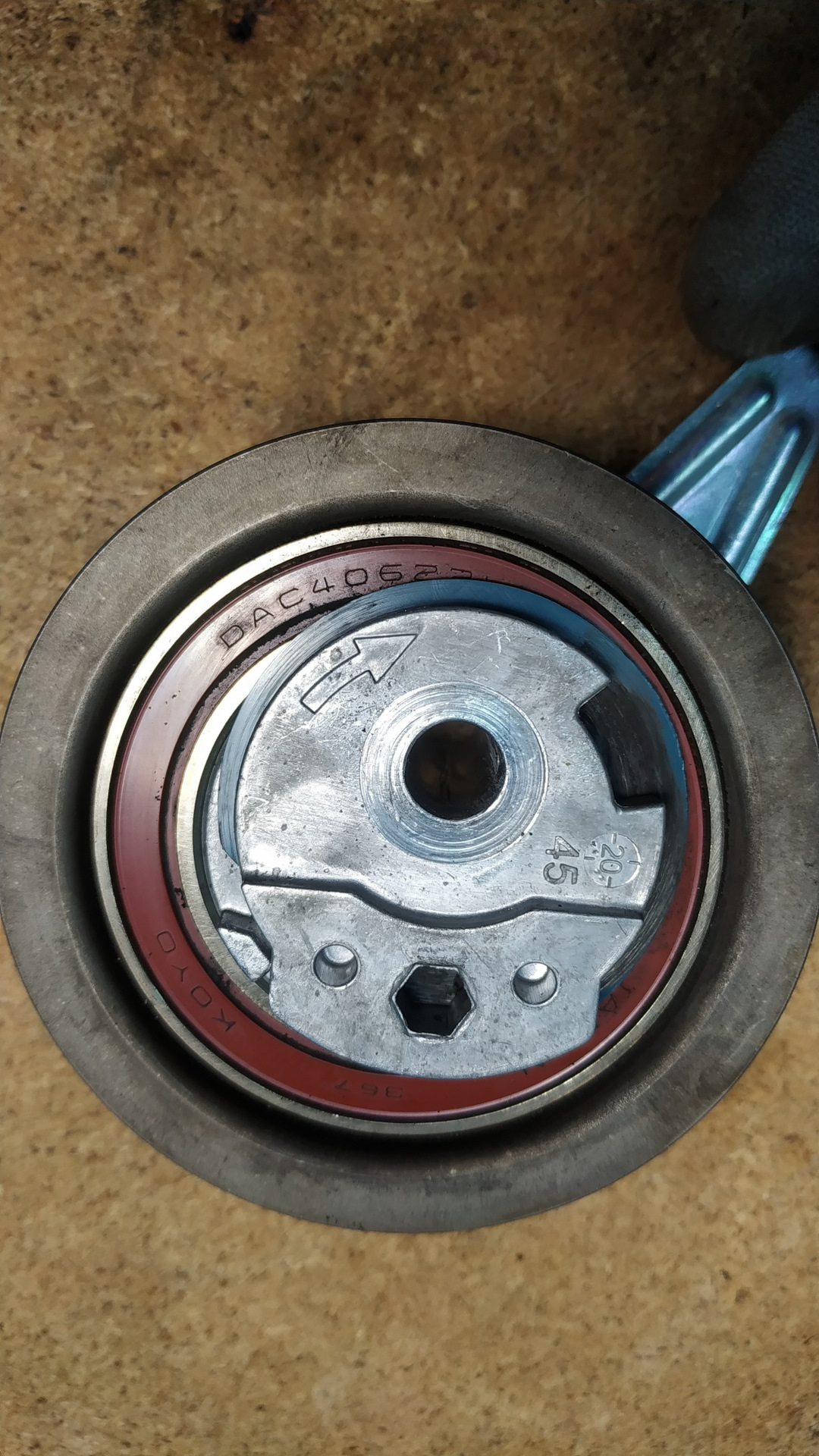

Поликлиновый ремень: на 60ткм ремень выглядел также. Ролик, как на 60ткм, так и на 120ткм — не трогал
Ремень ГРМ: идентифицировать производителя не удалось. Все надписи стерты. Каких либо трещин не замечено
Натяжной ролик 04L109243K: производитель Litens

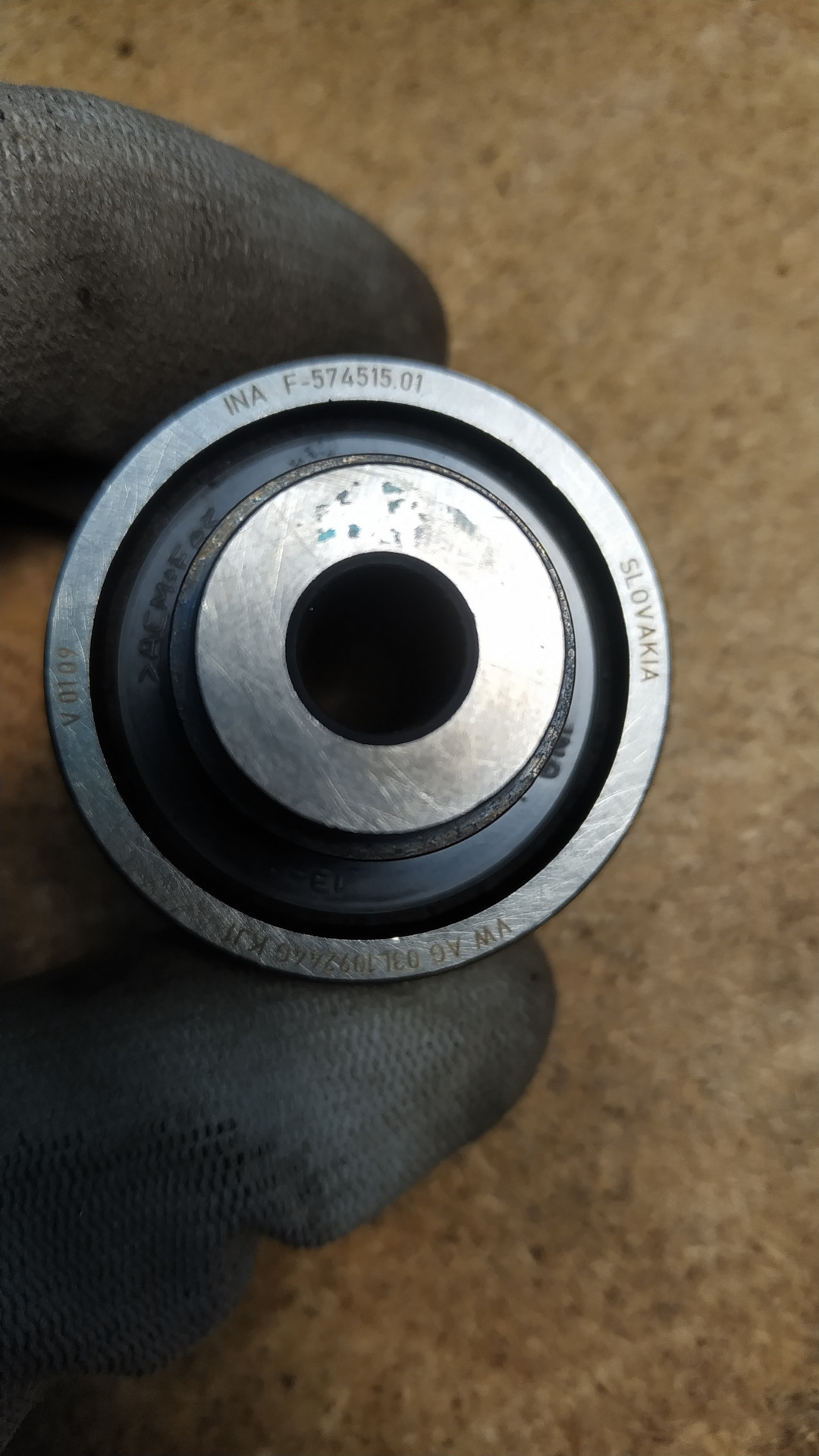

Обводной ролик 03L109244G: производитель INA
Обводной ролик 03L109244D: производитель SKF. Правда номерок набит 038109244P

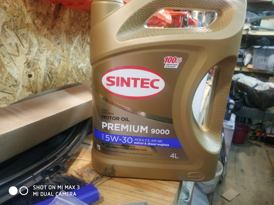

вроде для дизеля синтек 9000 серия, а не 7000. я такое вот лью с допуском 507
Для дизеля С3, остальное от маркетологов

На помпе тоже есть знак INA FR
Или это старая помпа?
Это снятая помпа.
Тогда понятно
