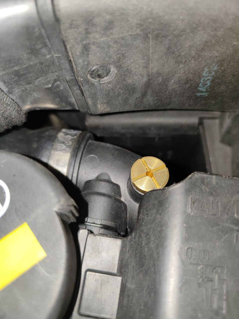

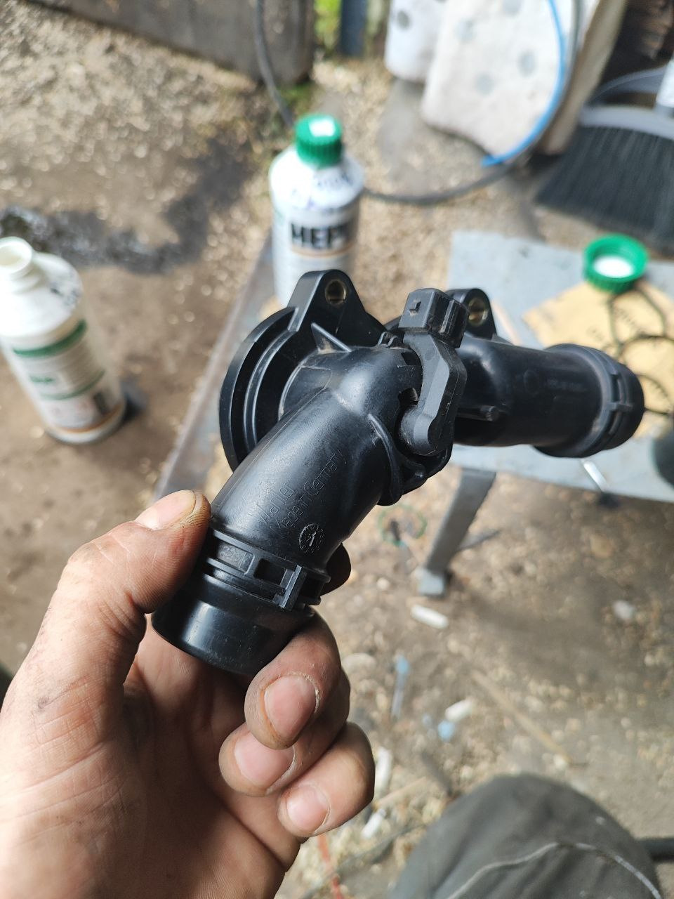

После очередной отмывки подкапотного пространства я решил поднять давление в системе охлаждения на холодную, используя отверстие развоздушки и мыльный раствор. К сожалению, нормального фото не получилось, но вскоре стало понятно, что заводские хомуты верхнего патрубка ослабли, и оттуда немного травило. Замена верхнего патрубка не решила проблему. К слову, не рекомендую патрубок фирмы Aslyx AS-204453 — допуски у быстросъёмов гигантские, а развоздушка с укороченной и очень хлипкой резьбой. Я сорвал пробку с первой попытки, хотя целью этого не ставил — просто не смог её закрутить, резьба сложилась елочкой. Интересно, что знакомый, который параллельно со мной купил такой же патрубок (это был единственный в наличии), столкнулся с аналогичной проблемой — огромные допуски и практически отсутствующая резьба развоздушки. В итоге вопрос решился установкой латунной пробки.

После очередной попытки высмотреть утечку под подозрение попал термостат. Я заказал новую прокладку и заменил её, но проблема осталась. Вариантов для поиска течи оставалось не так много, и я решил проверить помпу. Заказал новую, а старая, к слову, была Stelox с пластиковым крыльчаткой, и одна из лопастей оказалась с деформацией. Неясно, откуда она там взялась — возможно, при установке её заломали. (Помпа только у меня прошла больше 4х лет.)

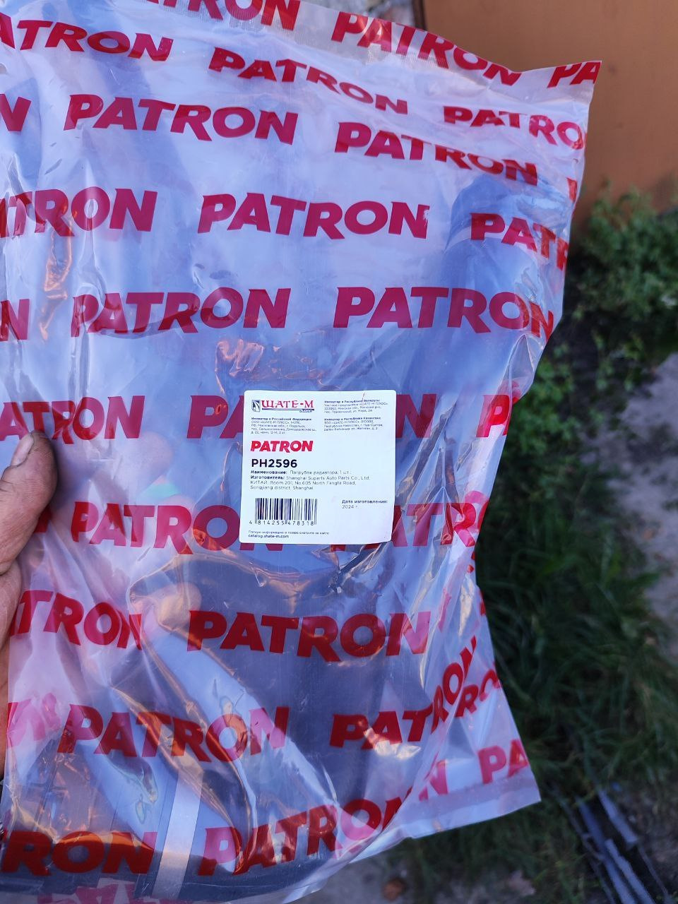

— Нижний патрубок Patron PH2596

— Латунная развоздушка с WB
