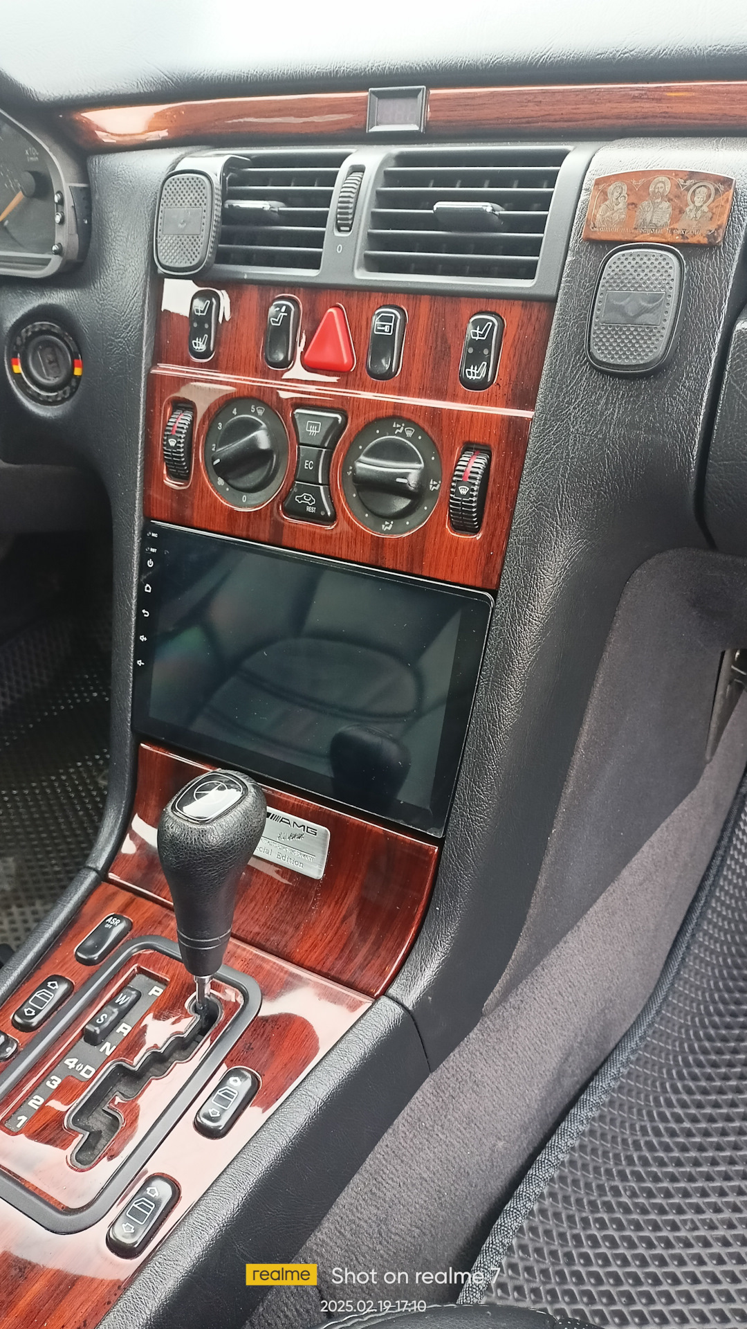

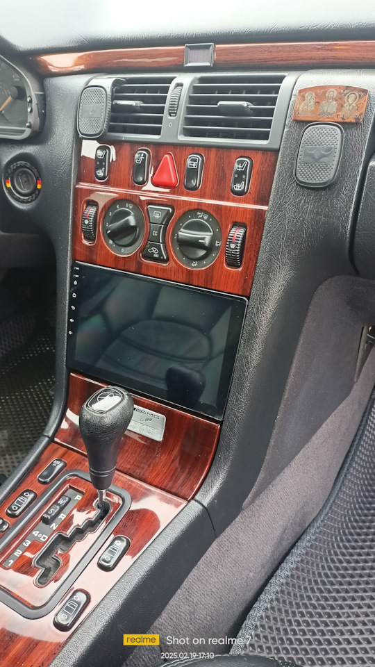

Ну вот и подходит к логическому завершению моя задумка по вживлению андроид магнитолы в Sorento XM
Выбор планшета был очень тяжёлый и нудный, читал, смотрел и дискутировал на разных профильных сайтах, отдельно спасибо парням с всеми известного ресурса 4PDA 👍 реально помогли разобраться в нынешних реалиях рынка
И так выбор пал на платформу — Topway TS10s 2K 12 Android, почему ? Стабильность 👍платформы Topway и Fyt на которых собраны ваши любимые тайсы и мекеде и прочие известные бренды сделанные на этих платформах но на выходе из за бренда того или иного дороже в разы, обновления и все остальное все тоже самое
Хотите подискутировать? Это не ко мне вопрос, все на профильные форумы типа 4PDA, там парни грамотные и технически подкованы 👍😁 ответят на все вопросы
И так выбор сделан осталось только найти где купить, вот тут мне пришла в помощь скидка на Алиэкспресс 11.11 и небольшая скидка от продавца 👍 и планшет который стоил 23 с чем то я приобрёл за 18, заказ сделал — жду ⏰
Пока шла посылка 📦 я подготовил рамку и провода подключения новой магнитолы
В рамку купил новые клипсы крепления 11 шт по 36₽
Ну и приобрёл провод ISO — 16PIN так как у меня уже переделанная проводка под Pioneer под ISO, так что с установкой не должно быть проблем
Через 9 дней пришла долгожданная посылка 📦 👍
Проверив работоспособность, поставил ее в рамку 👍 ну и пару вечеров поигрался с настройками на столе, а то на улице холодно и в машине 🥶 не совсем сейчас удобно, да и комп с подсказками под рукой был 😁
Ну вот и все, осталось только в машину поставить 😁🛠🎼

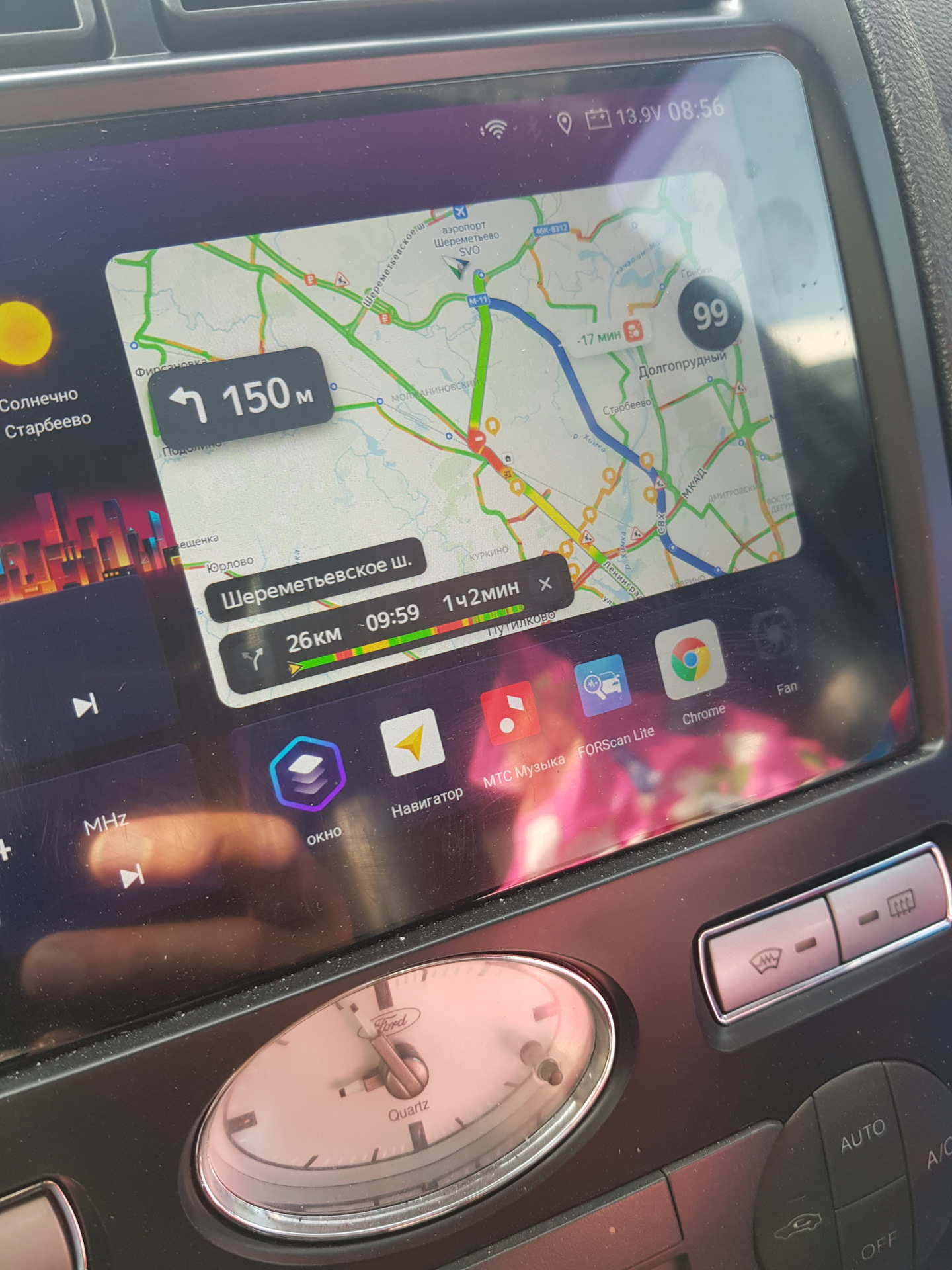

Мне навигация не нравится, на телефоне работает, а магнитола теряет спутник, хотя антена справа сверху. Возможно её нужно вниз переместить с краю или по центру. Провод короткий, особо не проиграешь
А я на трассе сегодня тоже словил этот прикол, мой курсор просто крутился как бешеный 🤬хотя у меня штатная антенна на крыше и спутники были 21/21.
У тебя симка есть на магнитоле? Мне интересно поставить симку и сравнить параметры жпс, может из-за её отсутствия с интернетом по вай-фай спутники видит, а координаты теряет, при точности в 5-10 метров
Не-а, передаю через телефон интернет)

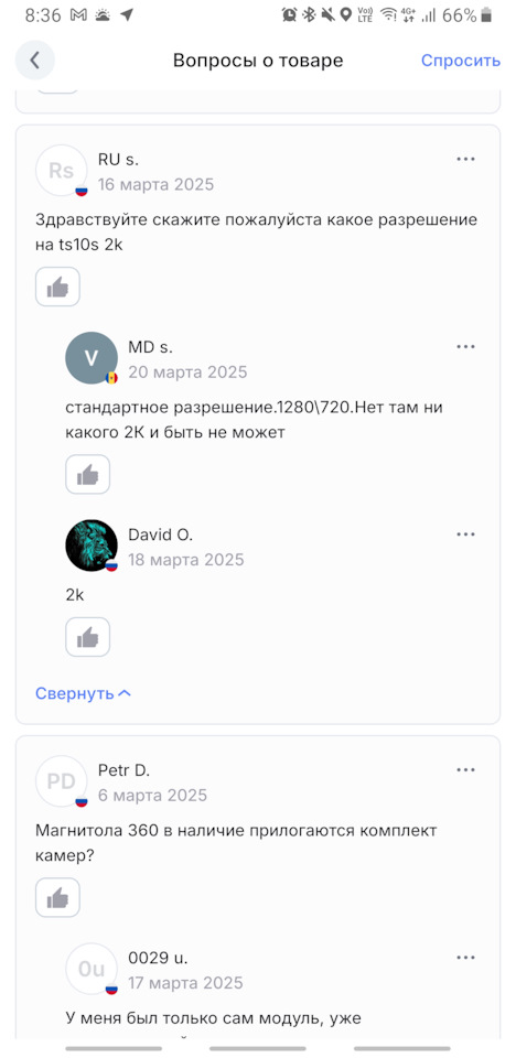

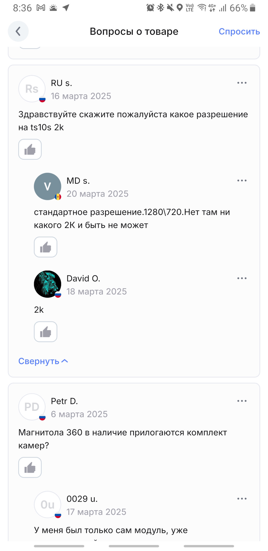

После таких комментариев начинаешься задумываться
Вы про что ? Не понял
Про вопрос в комментариях и ответ на него который вводит в заблуждение про экран.
Какое отношение к моему посту тут и к моей моей магнитоле имеют отношение эти комментарии ? Просто непонятно зачем вы мне это написали ?
У моей магнитолы экран 2к и разрешение 2000х1200, в чем проблема то ?
Как раз хочу себе такую же, 2K экран. Проблем нет. Долго искал подобный пост. Спасибо!
Теперь понял о чем вы 🤣, не за что 🤝, перед покупкой просите продавца что бы сделал фото с тех данными именно вашей магнитолы, потом предъявить хоть можно будет

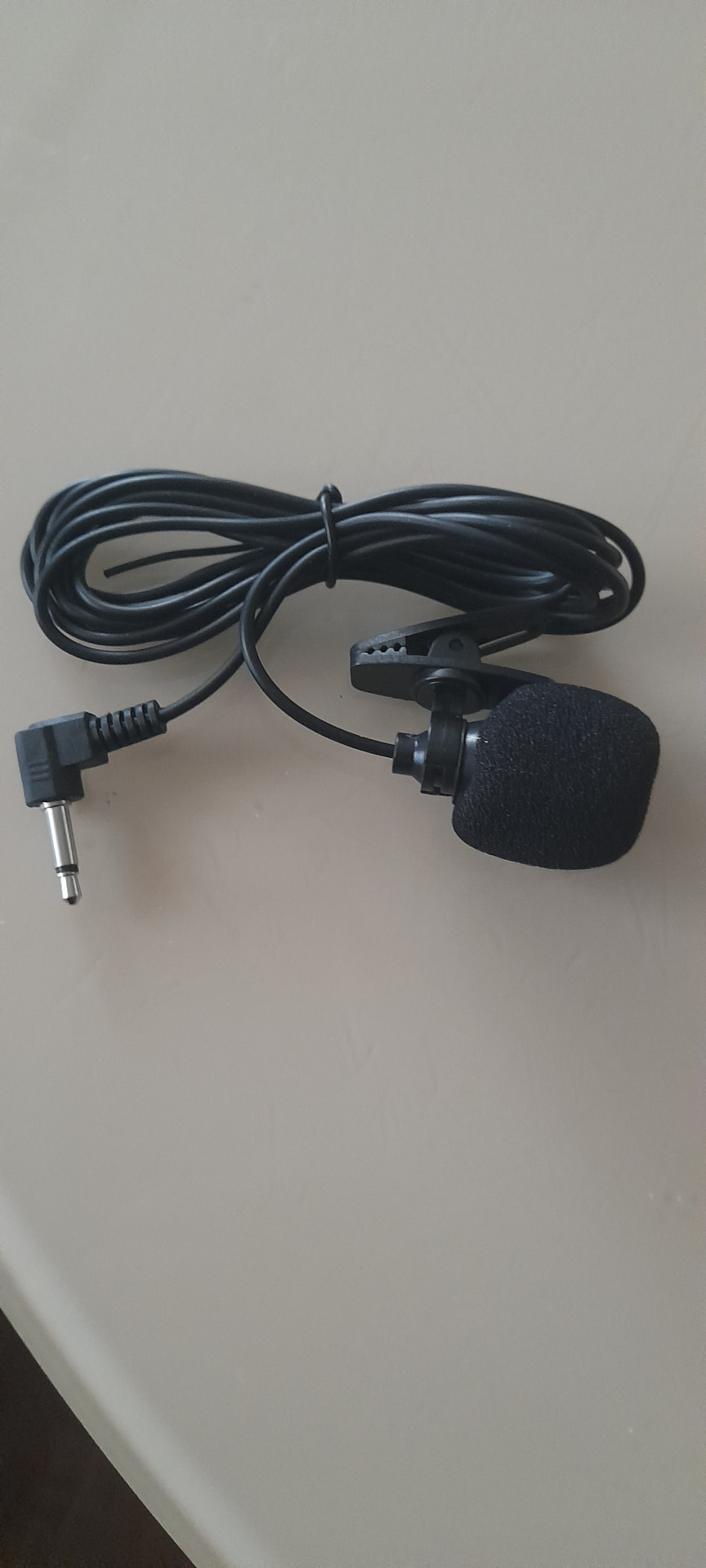

Плёнки не надо, если только наждачкой тереть не будешь) штатный микрофон обычно не очень, ставил выносной.
Привет Дим 🤝😁
Про микрофон проверю в самом авто как поставлю, пока три варианта с ним, посмотрим что лучше будет
Привет, ну штатка не особо всегда, тебя плохо слышат, только есть ньюанс, если подключить выносной, штатный нужно отключить в настройках, если там нет выключения то лучше убрать его механически, иначе фонить будет.

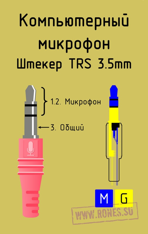

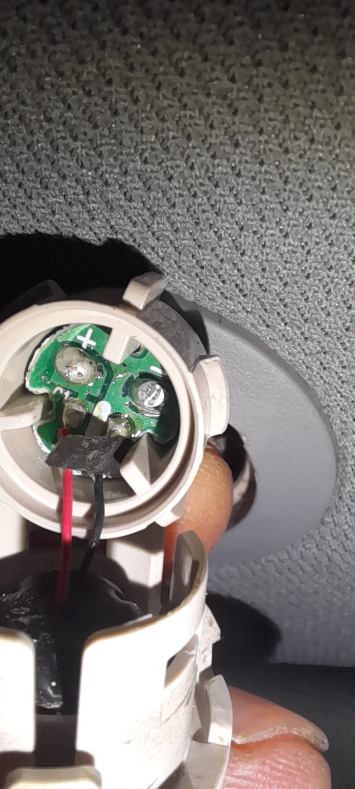

Микрофон штатный подключается или нет?
Подключаеться, только штекер из штатного разъёма переделать на Jack 3.5
насколько я помню, у штатного напряжение выше. А встроенный не очень по качеству.
Я послушал через встроенный — не плохо кстати, с магнитолой в комплекте внешний еще идет — мне показалось что одинаково слышно
Support-Ex
Штатный в ХМ простой без схемы капсуль и вряд ли он будет отличаться
Буду ставить в авто — замерю сопротивление тогда
