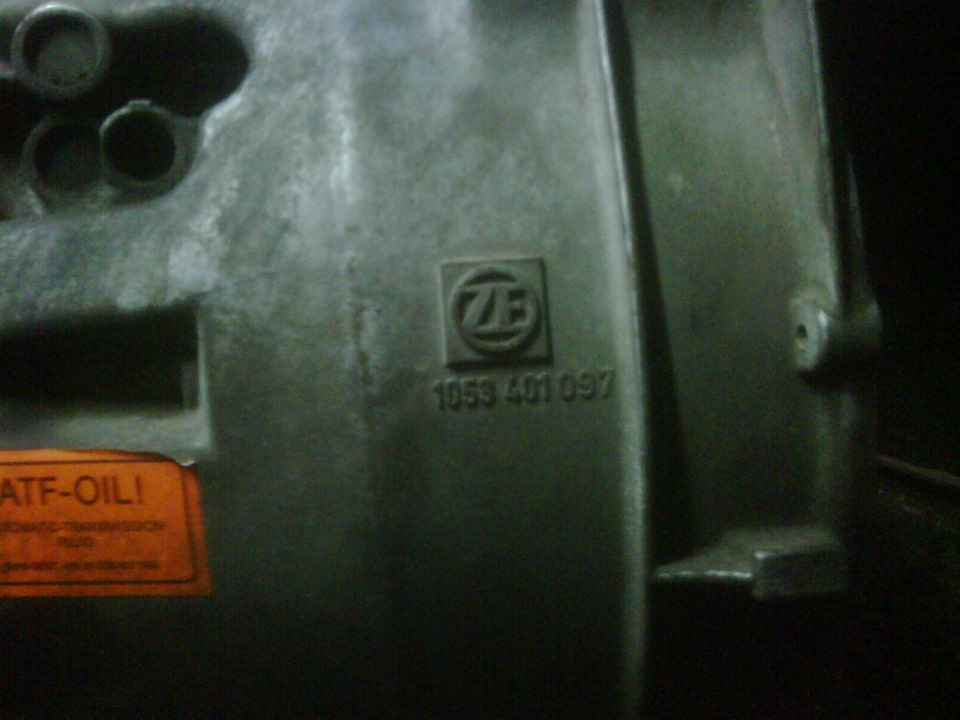

— коробка стоит ZF наверно от e39 — может кому на заметку, становится прекрасно.

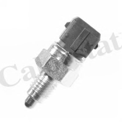

— Заказываю датчик заднего хода — RS5538 CALORSTAT BY VERNET — 78т.р.
— Покупаю полтора метра двухжильного провода, 2 клеммы и термокембрик, что бы подсоединиться к датчику и завести провод в салон.
— Ставлю бесплатный комплект сцепления (диск, корзина, выжимной — всё ещё довольно бодренькое)
— Вкручиваю датчик ЗХ и проверяю на снятой коробке его работоспособность. Работает.)

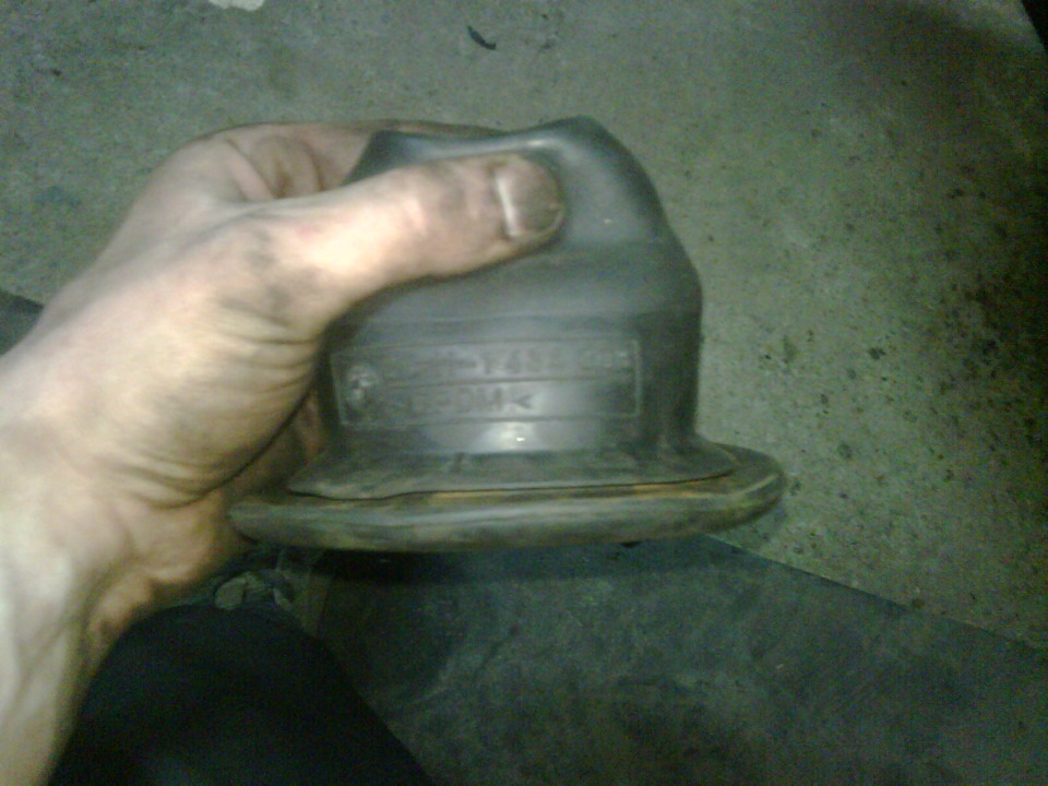

— По ходу дела замечаю, что пыльник кулисы стоит вверх тормашками) Ставлю его правильно

а датчик BMW или нет? просто мне тоже нужен.
заменитель оригинала. оригинал просто дороже, код в ЕТК можно глянуть, разницы никакой — это простая лягушка.
