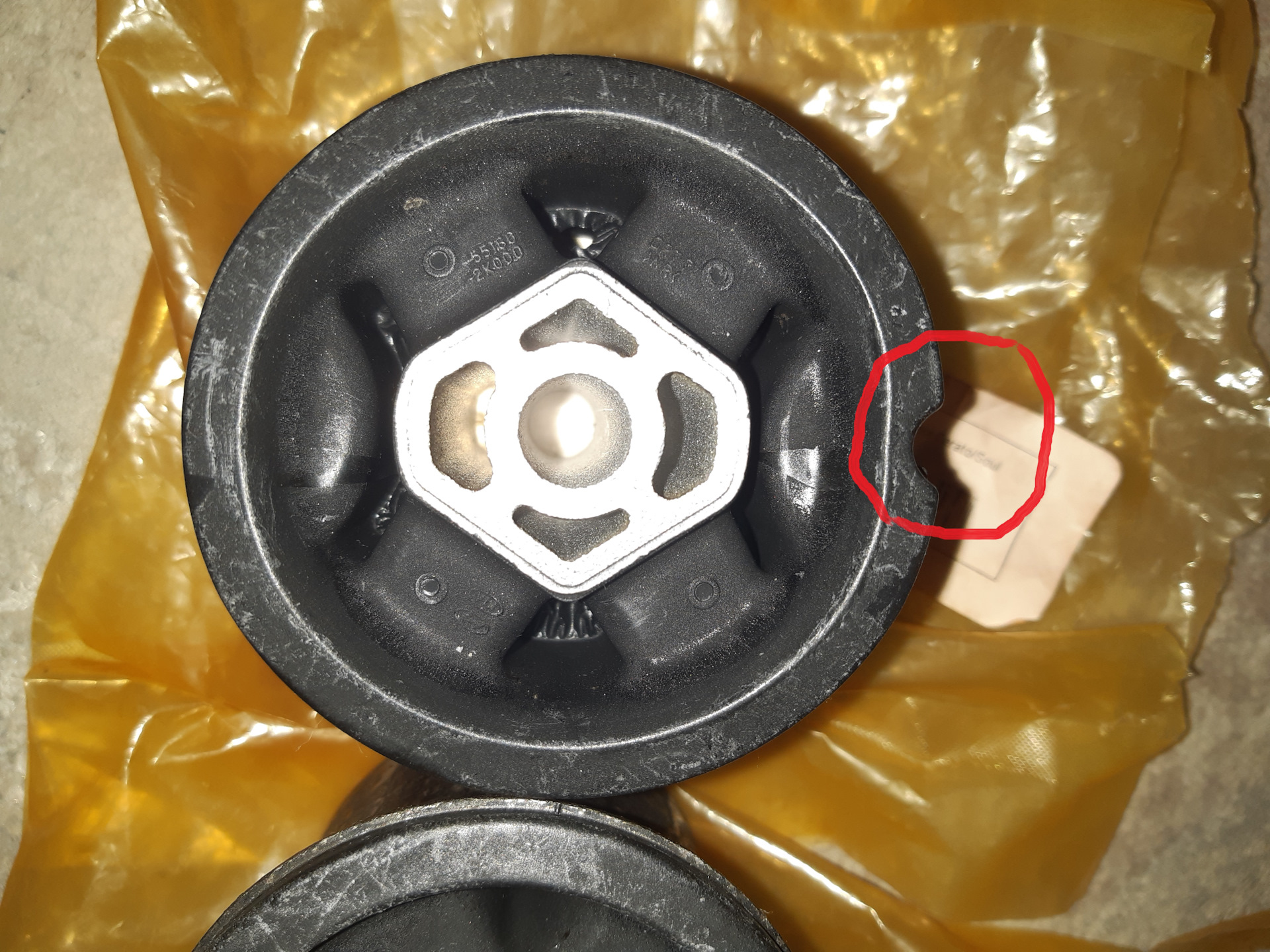

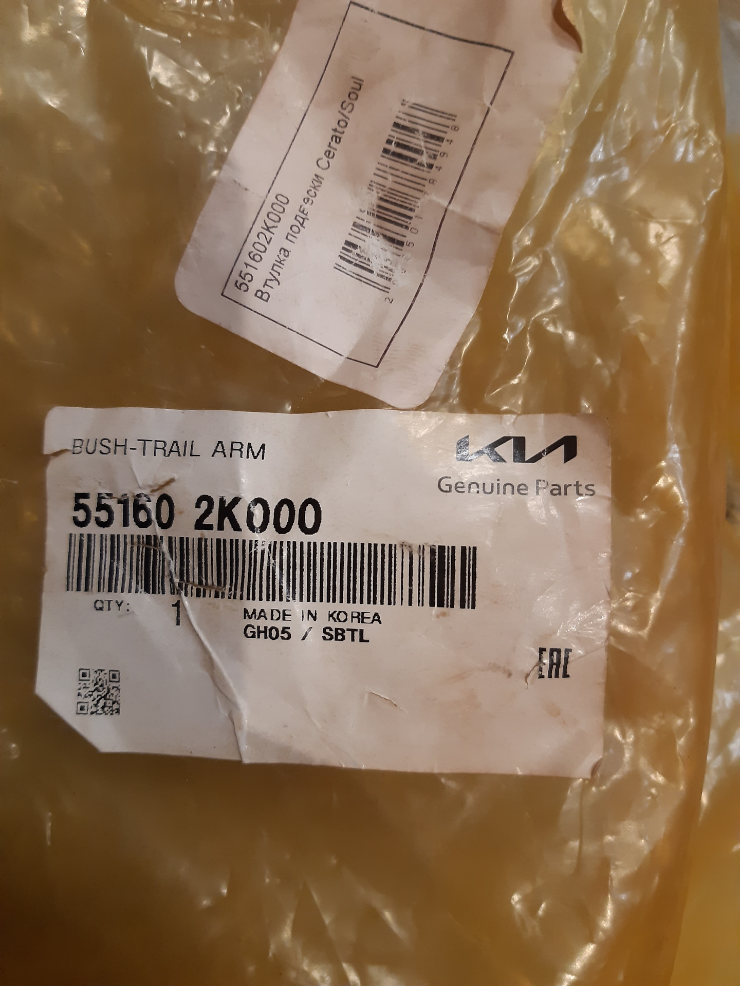

В своё время приобрел в запас сайлентблоки от СОУЛ арт 55160-2K000. Тут вопросов нет, данные сайленты подходят на наше РИО, кто правда пишет, что они туже заходят в балку. Вопрос не в этом. Часть киаводов, кто эту тему освоил про сайленты от СОУЛ, ставили их меткой вверх, как стоят на РИО родные. И в комментариях к этим статьям, я обнаружил, что кто то пишет, что на СОУЛ данный сайлент стоит по другому, повернут на 90 градусов меткой, т.е метка смотрит не вверх, а вперед. Т.е. часть людей ставит по другому метку. Кто что скажет по этому поводу? Играет это роль? Действительно это такая непонятка, которую только рассудит конструктор этого сайлента, а остальные только могут предполагать?
Кто ставил меткой вверх как на РИО, нормально ли служат сайленты от СОУЛ?
Обращу внимание, что скругленные углы ромба смотрят на метку. Ну если это где на фото не видно метки.

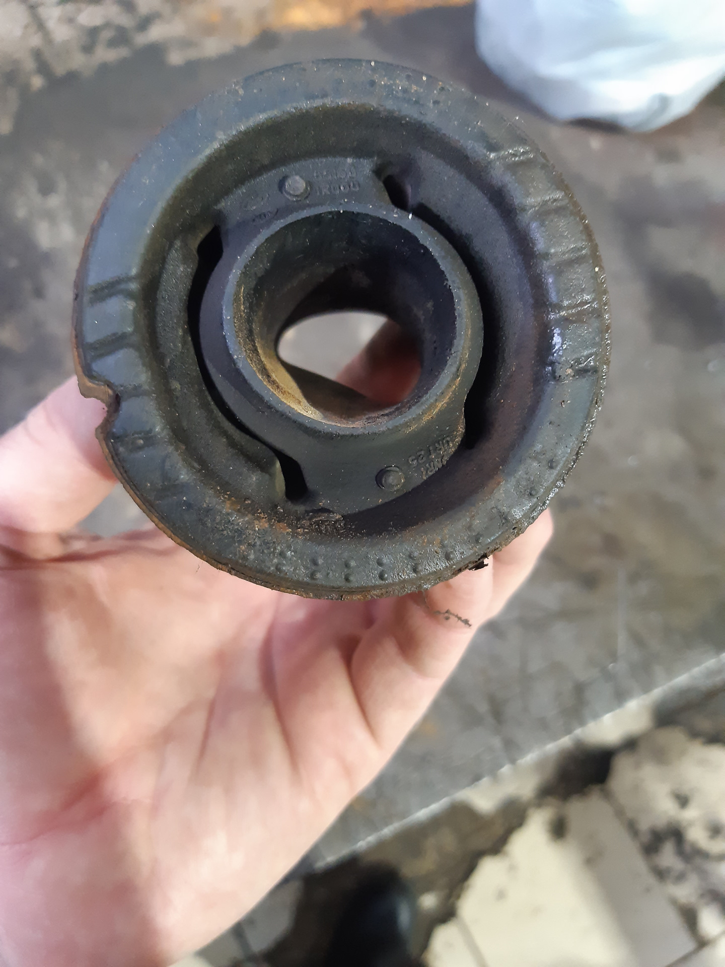

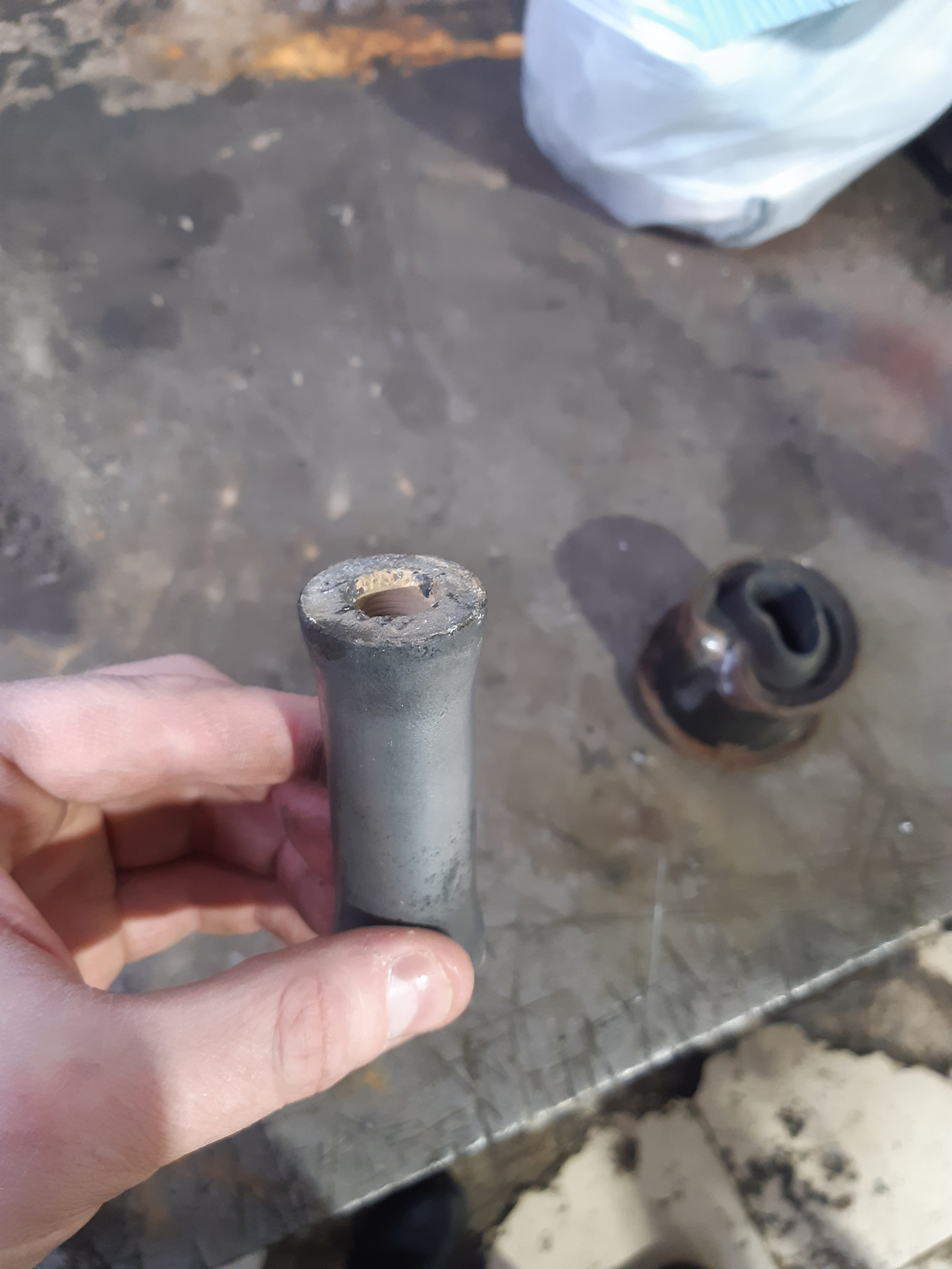

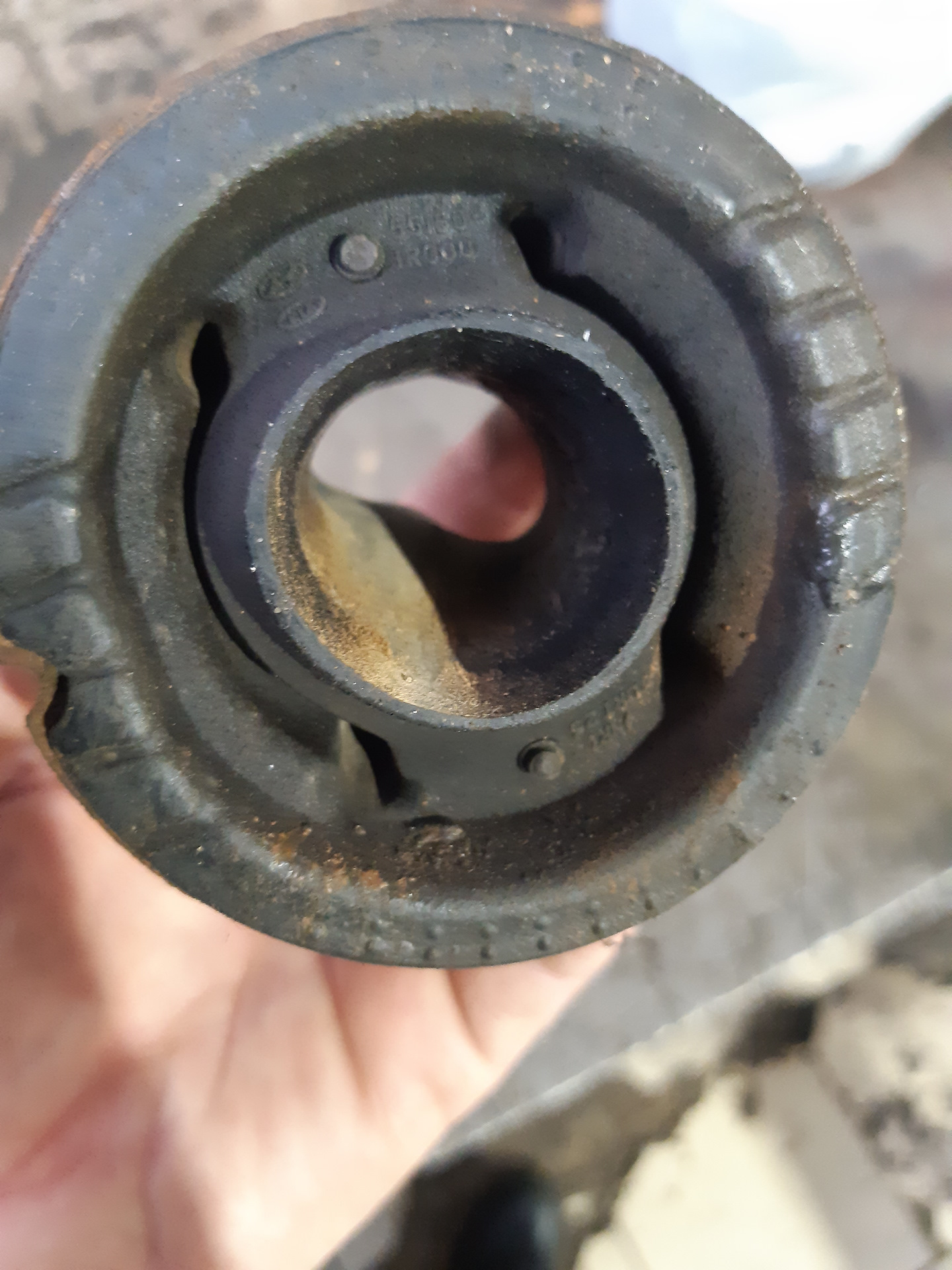

Кому интересно. Мои старые сайленты которые прожили 9 лет 78000 км. Резина считаю идеальная. А втулки полностью отошли.
www.drive2.ru/l/590850886683638127/

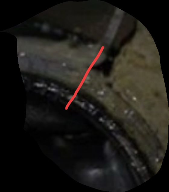

3-е фото в бж, позиционирование по старой метке на балке
Глянул. Вы ставили на церато выходит. И старый сайлент так стоял у вас меткой вбок, судя по всему, там заводская меика у вас. А на рио эту запчасть многие ставят как родной стоял меткой вверх. Но запчасть церато соул…
У меня Церато, сайлент ставил от соула. Какая разница рио или Церато — подвеска (балка) конструктивно одинакова! И еще, на них проехал уже 130к, все норм, работает, не порваны.
Ставится пустотой перпендикулярно оси движения. В вашем случае меткой вверх или низ. Обычно она на сварной шов смотрит, иногда на пластинку.
Соуловские стоят с завода меткой "в бок" а не вверх/вниз
(Чтобы вертикальные нагрузки воспринимались более покатыми сторонами где стык ромбовидной втулки и резины)

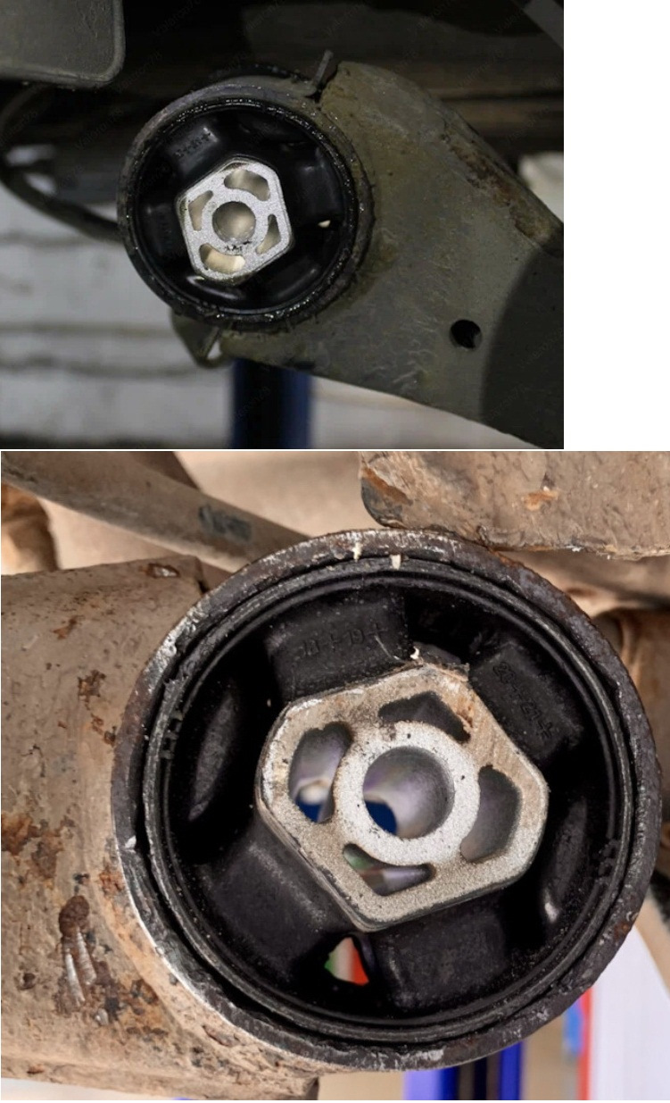

Судя по тому что нагуглил, то вот это имеют ввиду
www.drive2.ru/l/564827920355295785/
и
www.drive2.ru/parts/kia-h…AAAAADmg&sort=likes#posts

Метку на этот выступ на балке ставят, я в курсе. Но вопрос про Сайленты от Соул на этот выступ устанавливать? На фото не видно что за сайлент стоит
Да вроде как одинаково, что те, что те
С какого перепуга одинаково? На соул стоят по другому

Глянул. Т. е метка сайлента вверх на выступ балки

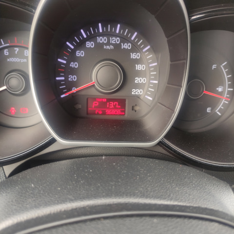

Столько лет прошло я уже и не помню, факт в том что она ездила и не скрипела, родные уже на 96 тысячах выкинул)
Я вижу по сторонам ромба. Острые и закругленные углы ромба относительно балки. Т.е судя по всему ставили как родные сайленты

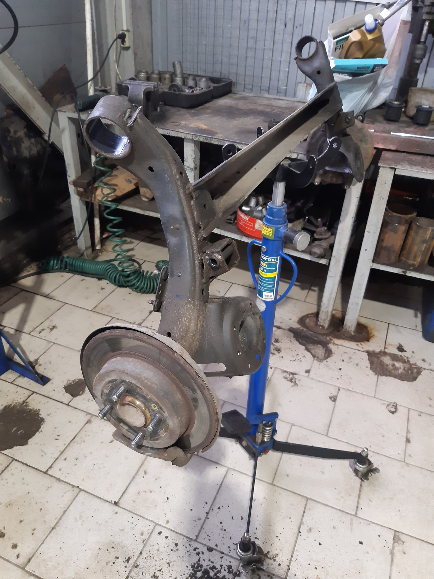

Если будете менять сами есть один лайф хак, не только в этом случае, а вообще)
Прессовать можно в камазовских, ураловских и зиловских барабанах)
Внутрь барабана ставите бутылочный домкрат, подбираете шайбы или трубы по внешнему диаметру сайлентблока и вуа-ля, у вас мобильный пресс для сайлетблоков)
