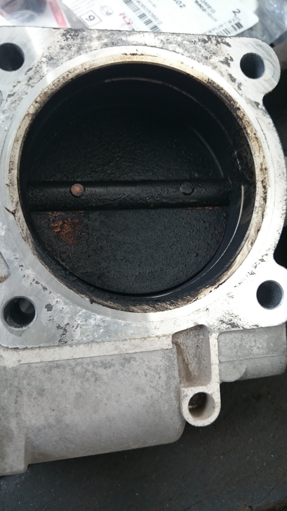

С ТО 120000 почти закончено, произведены следующие замены:
1. масло в двигателе, для замены необходимо:
Само масло – 5 литров;
Фильтр масляный MZ690070;
Прокладка сливной пробки MF660035.
Промывку я не использую, так как меняю масло в период 8-10 тысяч пробега…

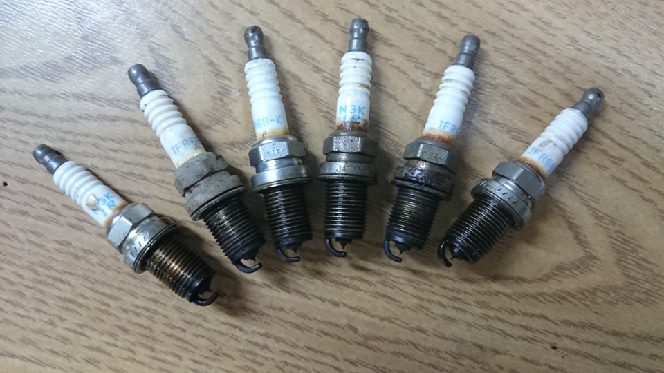

2.замена свечей зажигания, здесь всё сложнее в связи со снятием впускного коллектора:
Свечи зажигания, я поставил 1822A002 (как оказалось при снятии стояли пуля в пулю);
Прокладка впускного коллектора MD199282;

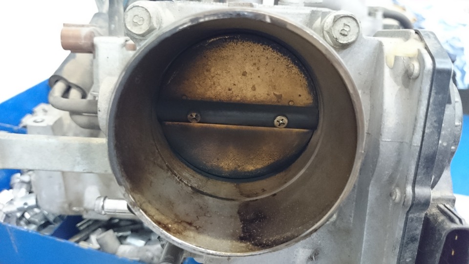

Прокладка дроссельной заслонки MN158296 и пару банок очистителя карбюратора (так как чистку дросселя решил совместить с ТО);
Прокладка трубки рециркуляции MD149764;
Кольца уплотнительные форсунок 1465A094 и 1465A308 по 6 шт. (так как впускной снимать решил заодно почистить форсунки);
Втулки крепления топливных реек MD095402 4шт.;
Сальники свечных колодцев MD198128 6шт.;
Прокладки клапанной крышки MD303148 2шт.
3. Замена охлаждающей жидкости:
Охлаждающая жидкость 11 литров.
Ну и до кучи фильтр воздушный двигателя MR571476 и фильтр салона 7803A028

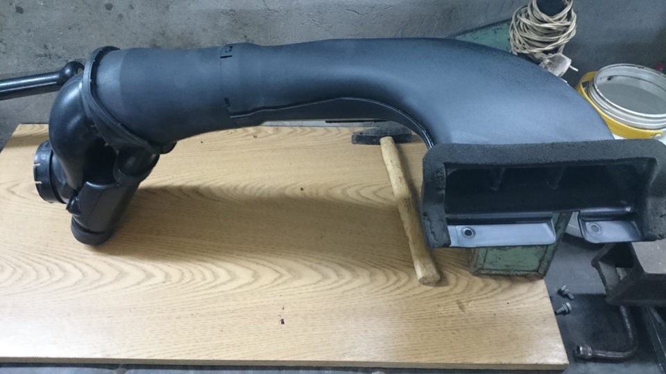

Касательно нюансов:
1. Отказали (вернее сильно не советовали) в мытье форсунок в ультразвуковой ванне по причине того, что после такой процедуры велики шансы, что к ним придёт пушной зверек… в общем, помыл для начала без снятия, а после на аппарате, результат отличный…

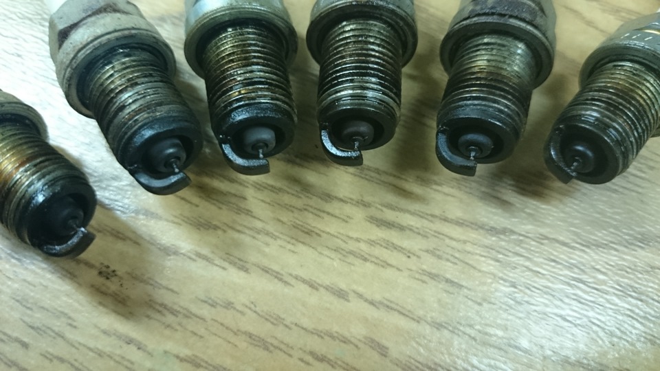

2. Сразу не купил сальники колодцев и прокладки клапанных, а зря при откручивании свечей в колодцах обнаружил масло в связи с чем в срочном порядке пришлось искать резинки… сейчас рад, что заменил старые были просто деревянные и рано или поздно данный вопрос по любому бы всплыл, возможно, даже с неприятными последствиями. короче лучше тут не экономить.

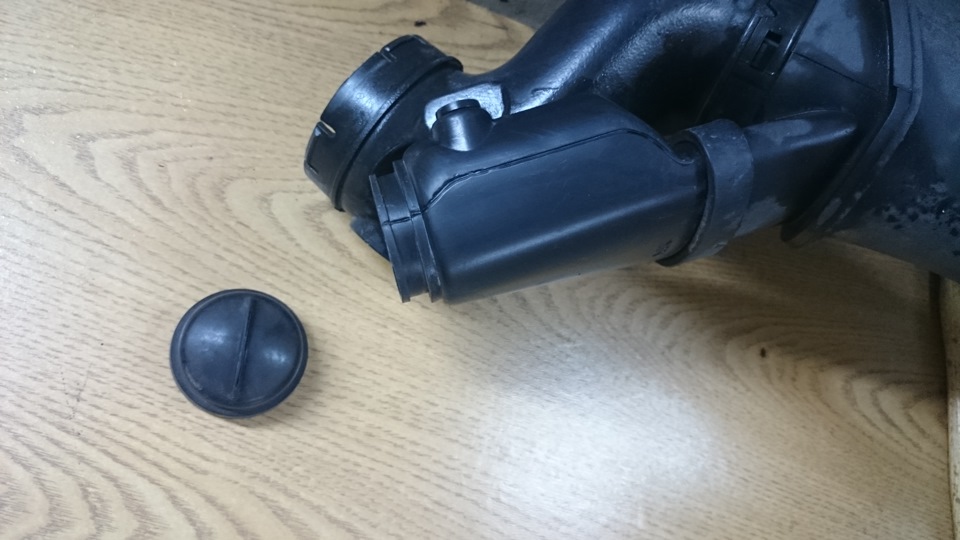

3. При замене воздушного фильтра двигателя многие просто отстегивают крепления и перекидывают фильтр… но тут как в известной песне ЕСТЬ ОДИН МОМЕНТ… в воздухозаборнике есть небольшой аппендикс, который как я понял собирает крупные частицы пыли и прочей дряни… при первой замене я вытряхнул оттуда довольно большой кусок грязи и теперь при каждой замене воздушного фильтра всегда снимаю заборник и аппендикс прочищаю, благо снимается очень легко…

Вопрос про прокладку трубки рециркуляции, ее тоже обязательно менять, просто на замену свечей взял прокладки клапанных крышек, свечных колодцев и прокладку ДЗ и впускного.
Хз однозначно что либо посоветовать затрудняюсь… Нудно смотреть по состоянию… После первой замены ещё раз снимал впускной и не менял если нормально будет выглядеть можно наверное и не менять… Но если там будет подсос воздуха тоже ничего хорошего не будет…
А свечи прежние протерли и поставили? Не страшно, что они до этого в масле плескались?
Оставить старые было-бы просто бредом, ведь впускной не каждый день снимаю))) естественно новые поставил…дроссель тоже почистил кстати))))
Теперь ясно, что меняли:)
Очевидность, была не очевидна, не указано ведь, сколько на прежних свечах наездили))
Это не аппендикс…Предварительный фильтр циклонного типа
Это сути дела не меняет) сомневаюсь что в оф сервисе его вытрясают…
Конечно, нет))
Непонятно почему форсункам после чистки может прийти писец?
Хз… но ультразвуковой ванной чистить не рискнул… Да и без неё результат устроил…
