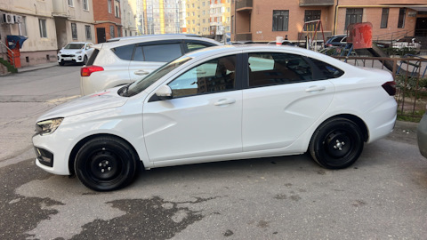

Столкнулся с такой проблемой, при езде на скорости 100км/ч +- на 4 или же на 5 передаче начал проседать педаль газа при нажатии. То есть я еду и в какой то момент мне надо обогнать впереди едущую машину и при нажатии педали машина чуток ускоряется и потом упирается как будто в стену, начинает тужиться по другому не скажешь, и так думает. Нажмешь ты педаль до пола или нет не важно ей, а потом в моменте начинает ускоряться в обычном режиме. Диагност посоветовал поменять лягушку ( датчик тормоза) заменил его (на реношный и то не оригинал) изменений как таковых не случалось.
Такая же проблема периодически возникает на низких передачах.
К диагносту официалов заезжал на платной основе так, как не было времени ждать очереди тот что то пробубнил (деньги не взял) про датчик кислорода, мол его надо отключить и покататься. Но показатели по диагностике без каких либо ошибок или сбоев в работе.
Может кто сталкивался с такой проблемой посоветуете что делать?
UPD: в итоге нашел «оригинальную» деталь, лямбда зонд. И проблема решилась
