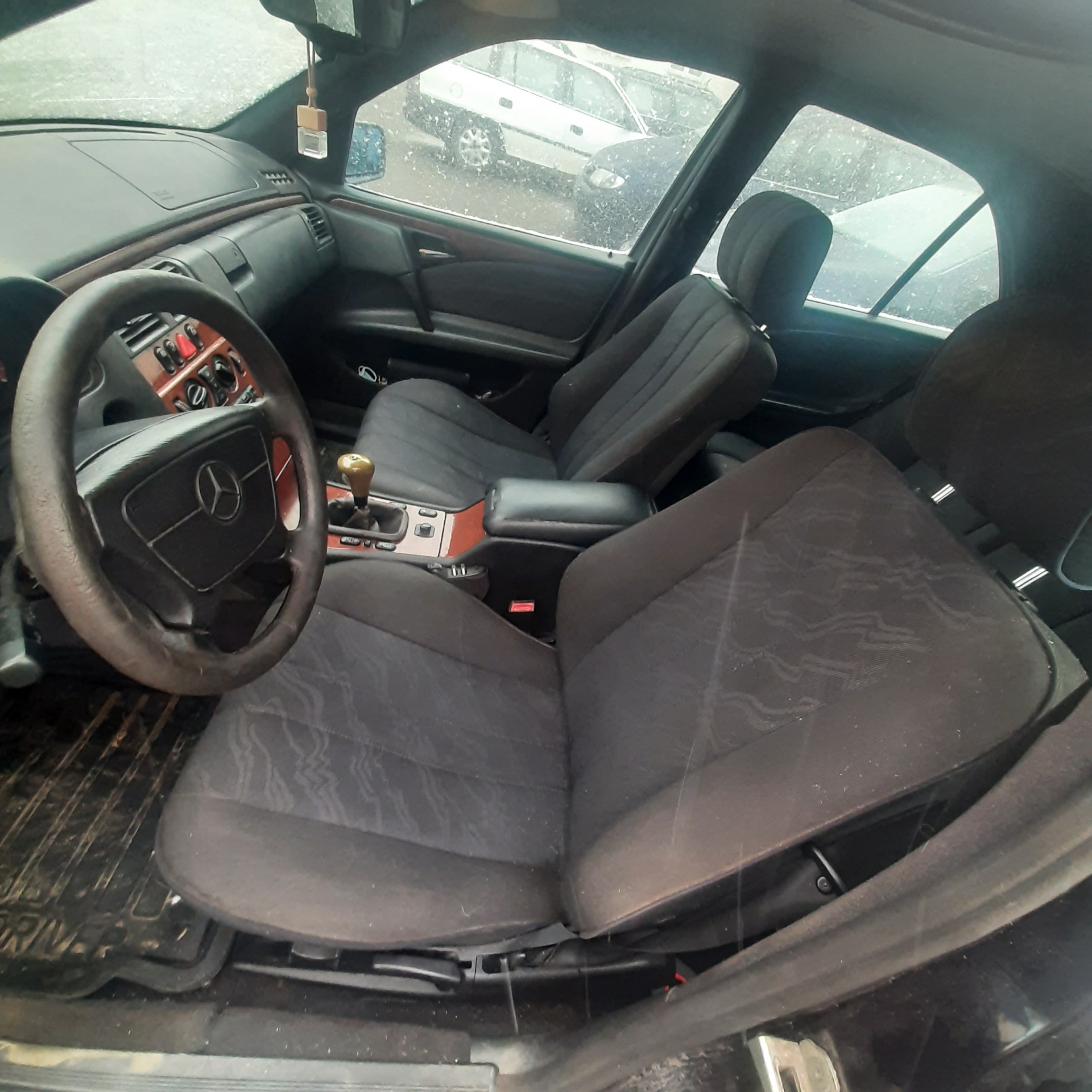

Пришло время исправить это недоразумение, уж долго оно мне мазолило глаза

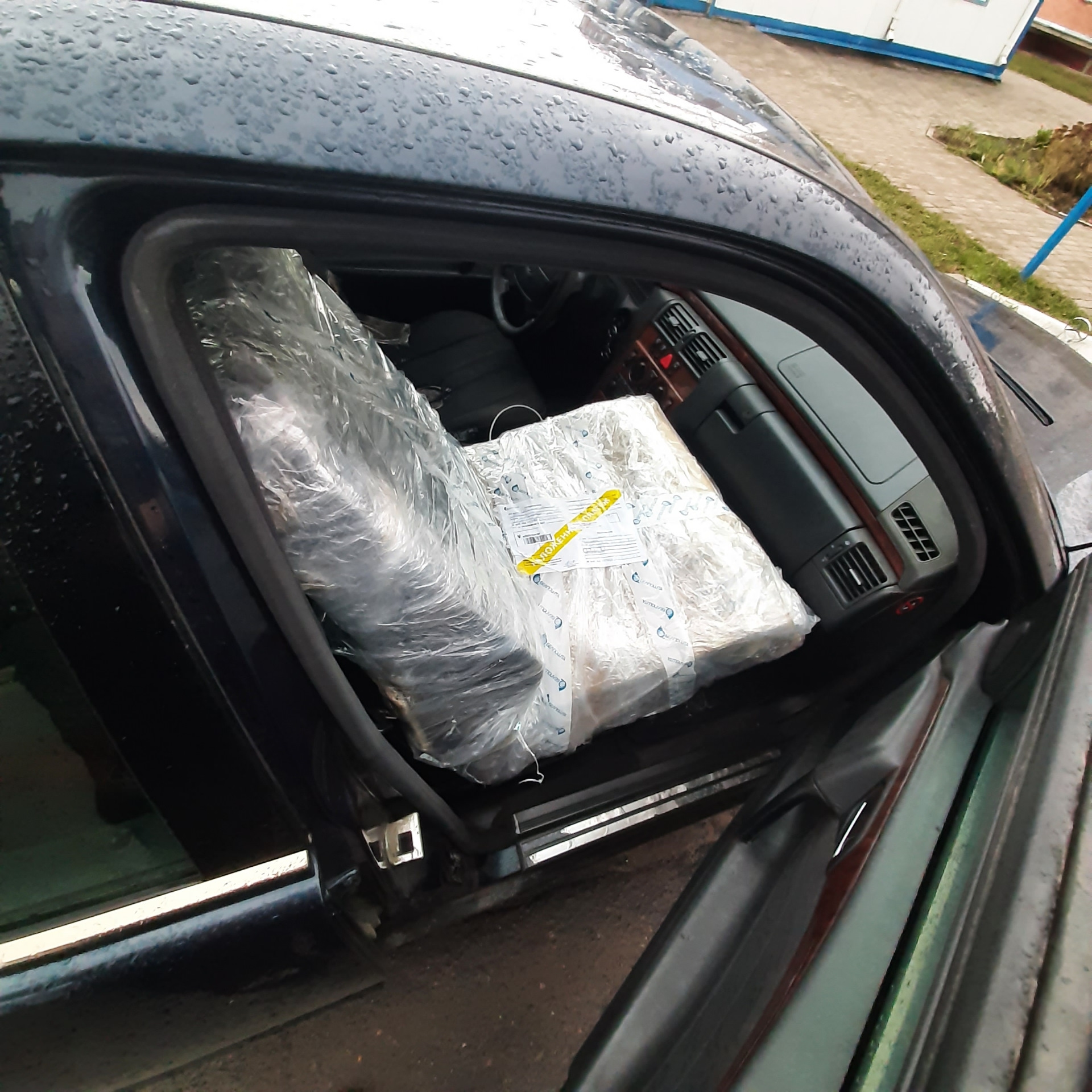

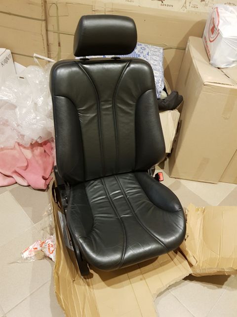

На простораз куфара нашёл пассажирское сиденье за вменяемые деньги, 3 дня и оно у меня правда доставка обошлась в его цену

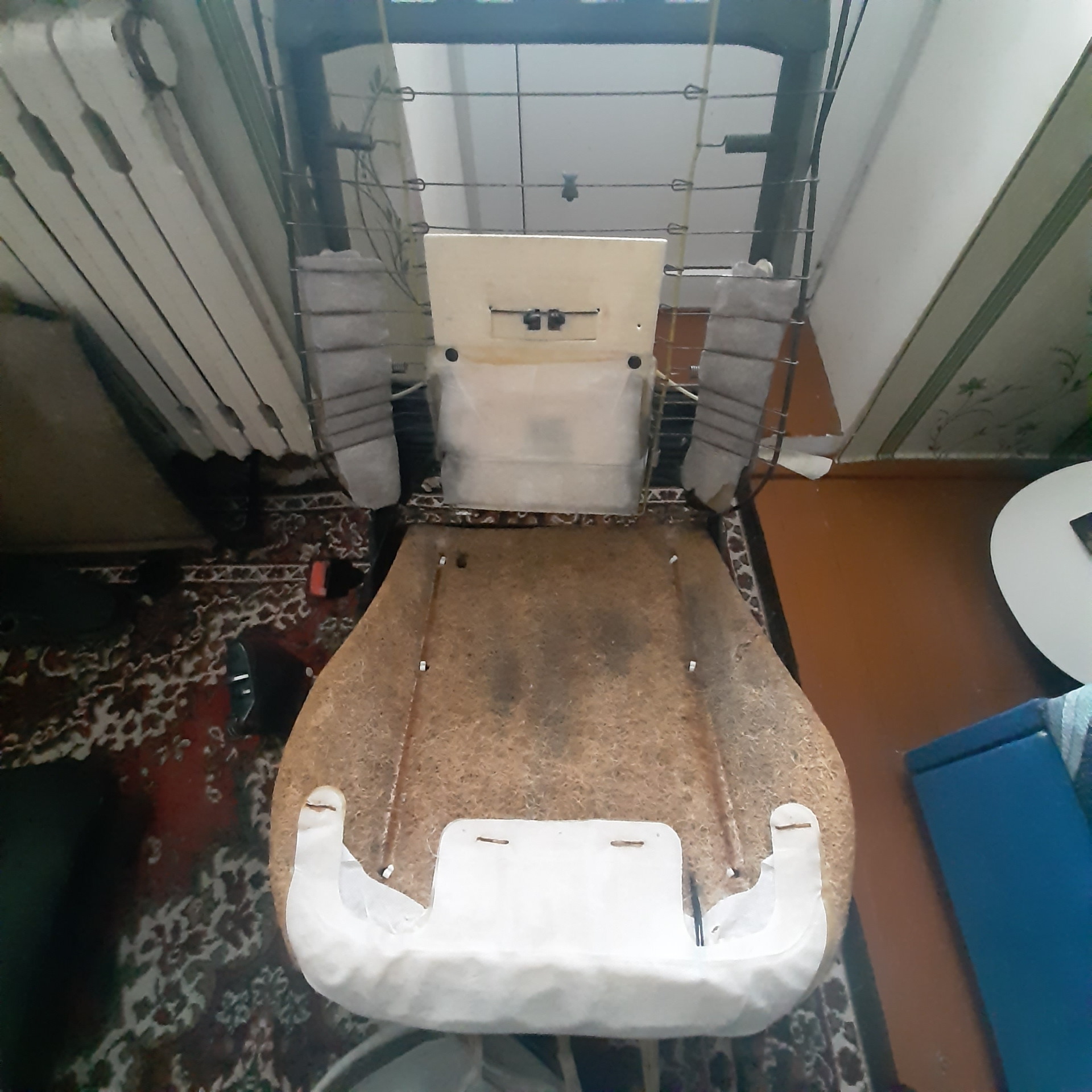

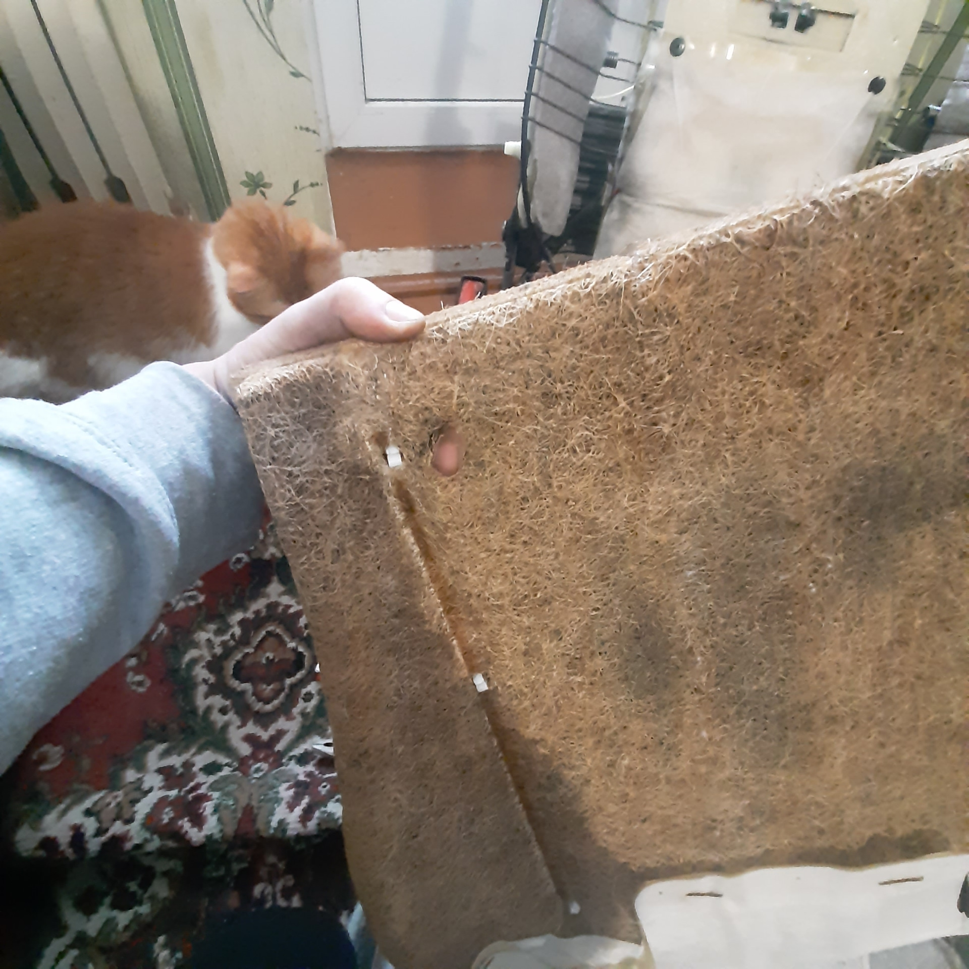

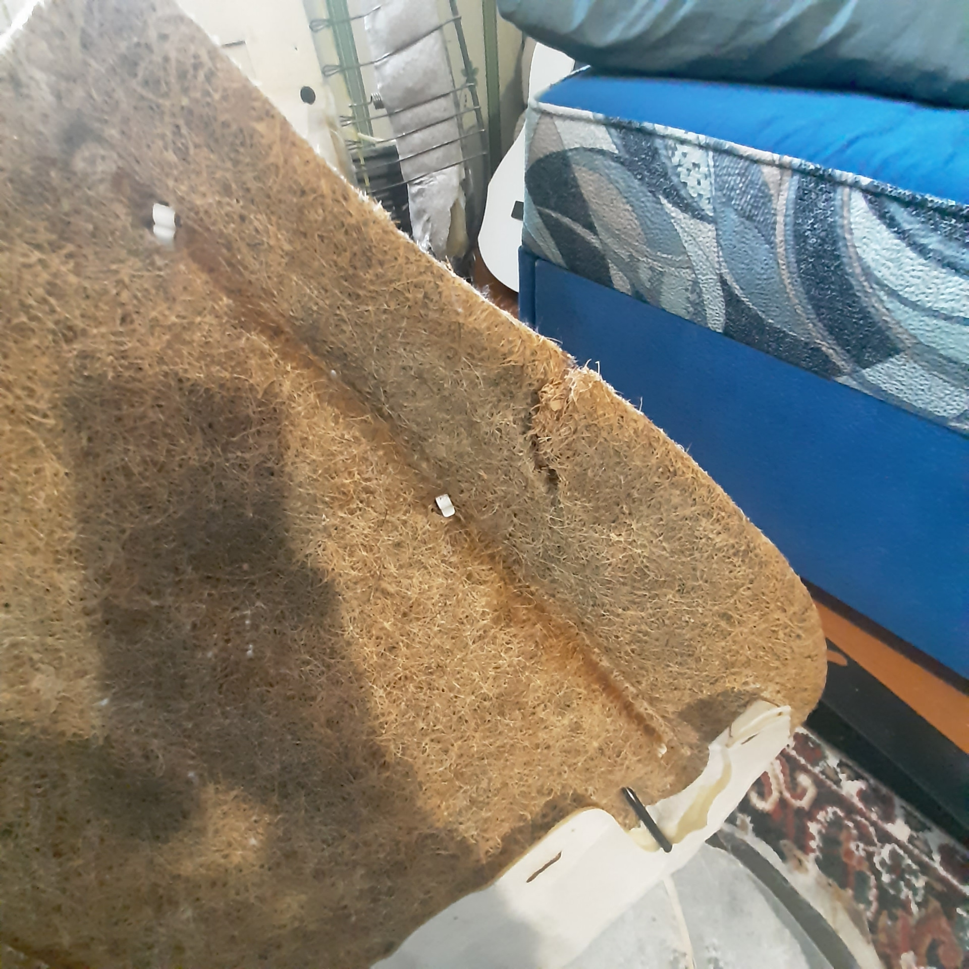

Про разбор писать не буду, рукаводствовался видео с ютуба. По сути то ничего сложного в процессе нет. Торты ткани выводил из паза плоскогубцами, нажимая коленкой

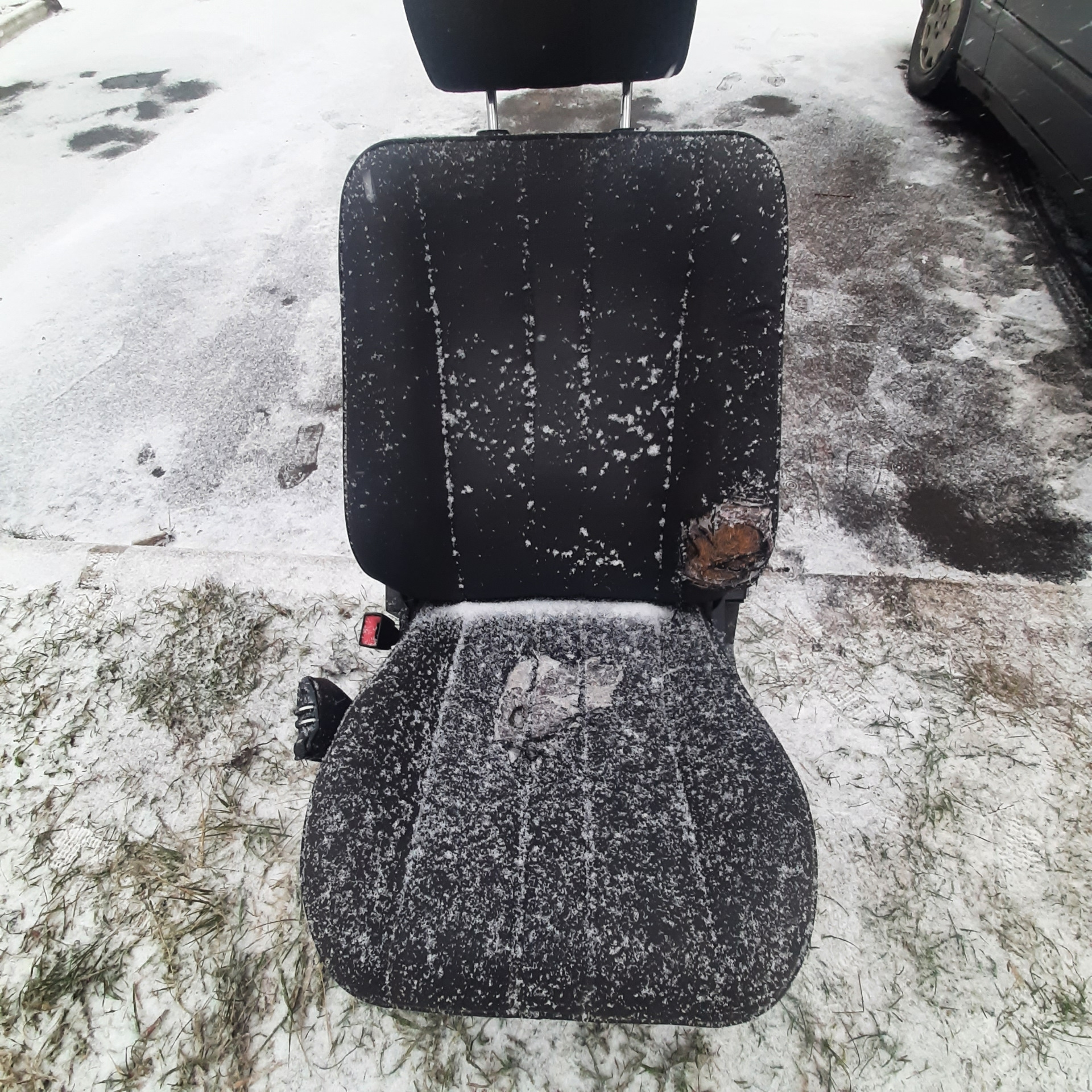

Внутри моё сиденье было в ужаснейшем состоянии, но на удивление все балоны подкачки целы, надувал ртом, переключает на плите, все держит, все норм.

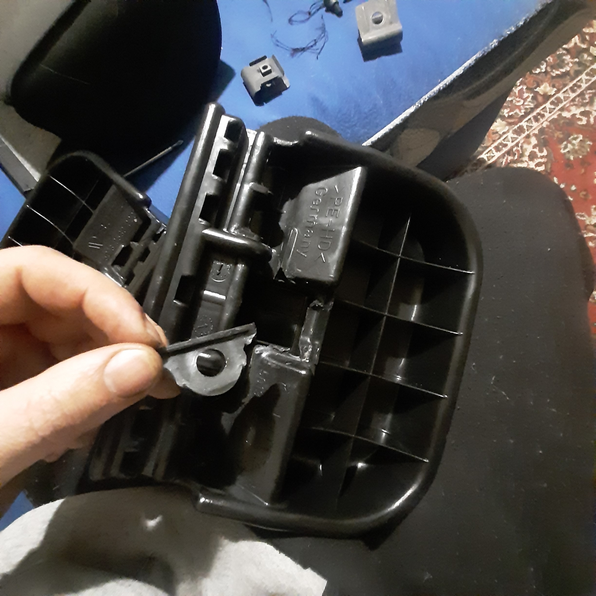

Так же решил разобрать подголовники постирать, да и глянуть, что там с регулировкой по наклону, оказалось, что все 3 подголовник сломаны в 1 и том де месте
Не беда, суперклей и сода творят чудеса)))

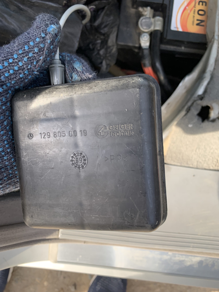

Осталось надыбать компрессор цз и подкачки будет работать, ну я его купил, по фишкам смотрел, но оказалось, что нужен за 3 трубки, а купил на 2.

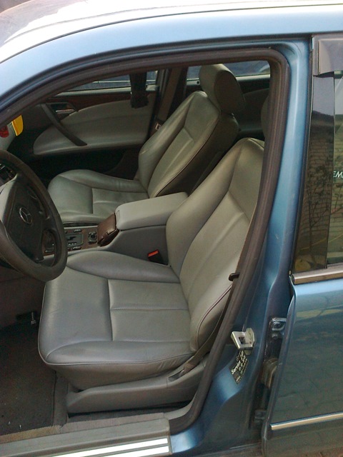

Ну мне Аллегро проще в момент поисков было. А у нас по Беларуси я не нашел нужной мне расцветки: дорест элеганс светло серый
У меня темносерый графит был, так что не ваши были )
Так и я об этом. Много звёзд должно было сойтись )
А по поводу подголовников можно подробнее? Как проявляется поломка? Мои тоже люфтят. До этого даже не задавался мыслью что с ними что то не то ))
Разбирай, тоже что и у меня будет, разбираются легко, починить тоже легко, принцип их работы максимально понятен, вбивать на ютубе разбор подголовника w210 и смотри первое попавшийся видео
Починил. Но немного не так. Смотри в бортовике если интересно))
А нет, так напили в личку номер свой, могу по телефону объяснить, что да как

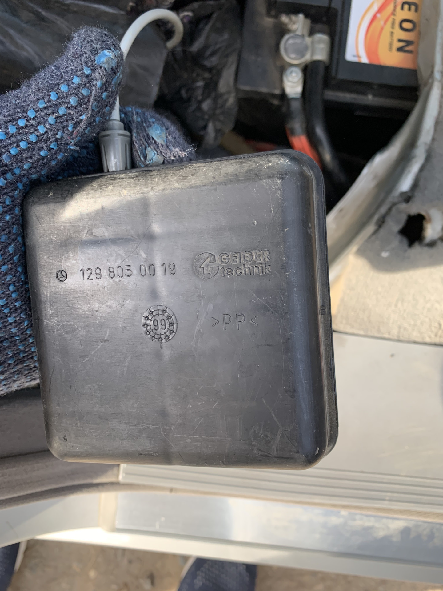

А ресивер есть возле АКБ?
Тоже нету, в багажнике какой то чёрный баченок лежит, подозреваю, что это он
Такой?
Вроде как да, и кусок трубки оторваный из него торчит
