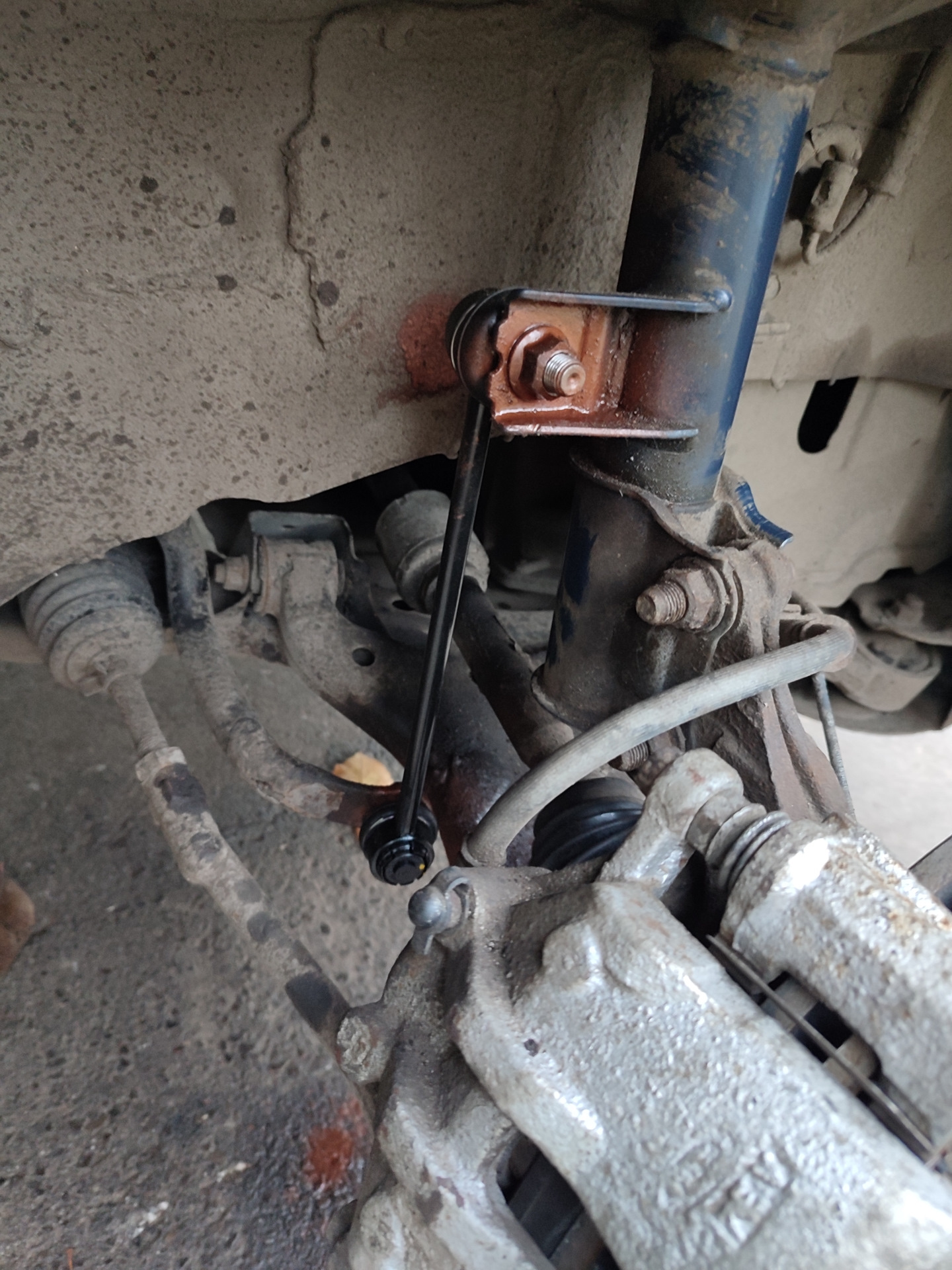

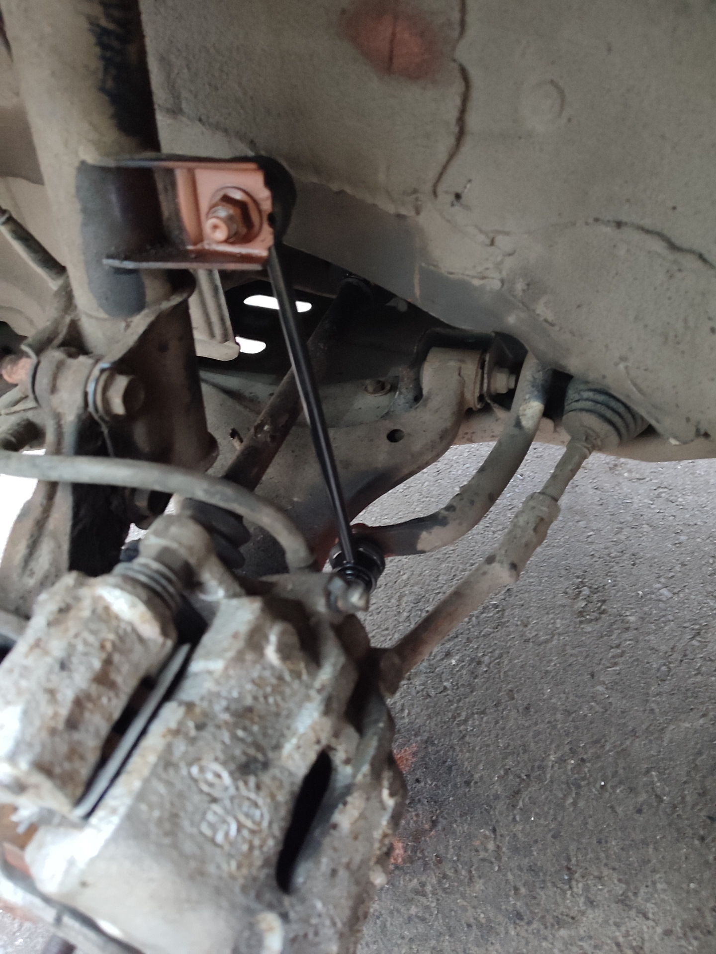

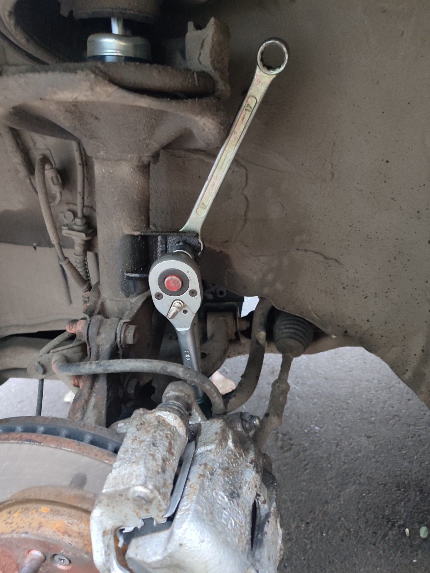

Вот и ещё одна замена подъехала. Ничего сложного, тольки с нижними гайками пришлось поднапрячься 🫢.
Запчасти оригинал, сделано во Вьетнаме!
Будьте внимательнее, оригинальные запчасти CTR, производство только Корея и Вьетнам.
P.S. Забыл написать важное, чтобы без труда снять и поставить стойки, нужно домкратить две стороны. Первую поддомкратил, что было под рукой, в моём случае гантеля из СССР, поставил её, опустил, вторая сторона стояла на домкрата)

Что за проставки на пружинах?)
Автобаферы, кто то из прошлых владельцев ставил🫣
Мне кажется, эти автобафферы мне виток сломали, но это не точно.
От них была польза на старых пружинах.
На новые ставить не стал.
Я не знаю какой от них толк, но когда на скорости въезжаю в ямки, происходят стуки. Думал из-за стоек стабилизатора, поменял, но всё равно что-то бухкает🤷🏻♂️
Более плавно проезжают лежачие, подвеска как бы собраннее кажется
Может это они и стучат. Надо снять, попробовать без них
Они не могут стучать если только не мороз за -30
