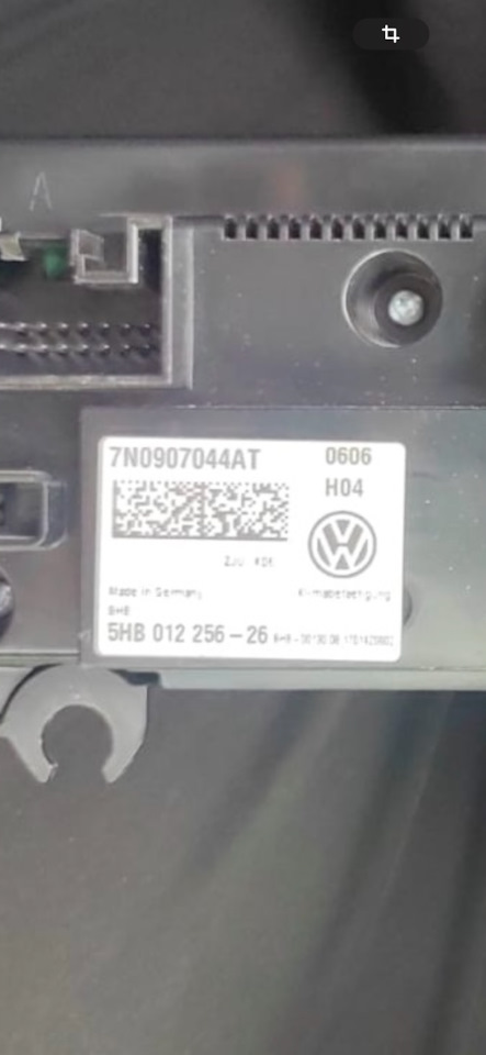

Всем привет 👋 дошли руки и до климата. Долго он лежал вот решил поставить. Тяжелого не чего нет старый снял новый поставил адаптировал и все заработало ✅. Спасибо большое AnToxa71 за перепайку светодиодов чтоб было все в цвет как положенно.
Ну кстати не совсем так. Даже моя заметила что эти самые 0.5 градуса чертовски сильно влияют на климат. И если на 22 холодно, а на 23 жарко, то 22.5 самое то)) Родной климат так не умел)

Куплен он был уже давно и просто лежал. Тут поставил магнитолу руль ну и как то не очень смотрится захотелось что то посвежее ну вот и воткнул а когда рамку сделал все подогнал вообще супер получилось в следующем посту расскажу как погонял рамку чтоб было все красиво

Сам климат работает лучше чем прежний?
Да нет все так же как было просто по свежее стало
Мне просто не нравится как штатный климат А5 и Yeti работает, ноги мерзнут, иногда окна потеют
С моим таких проблем не было все работало отлично

При этом он вроде как mqb шный верно?
Нет, он для пассата цц вроде. Mqb не пашет на pq, проверял. Вообще не включается.
Погуглил, у автора поста климат от VOLKSWAGEN Sharan/syncro/4Motion 01/2016 — 01/2019
Да там разницы особо нет.
главное чтобы не mqb и чтобы был автоматический режим рециркуляции.
Ну у меня есть, по номеру на али должен находится спокойно.
www.ozon.ru/product/35d90…lya-vw-passat-1814270627/
нашел и на озон
Нц да, оно.
От кого климат брал? Есть номерок? И что понадобится помимо него
Освежил скажем так
Очень замечательно! Нравится
Выглядит супер! А как адаптировать, подскажите?
Зажимаешь две кнопки обдув на себя и AC
Если блок типа с али, то надо ещё первый запуск компрессора делать иначе он не включается.
А с рамкой что придумал?
Рамка от шкода Йети чуть по позже выложу пост

На старом у вас температура по полградуса регулируется? А можно включить вентилятор, если заглушили двигатель? Данный климат это поддерживает.
Вентилятор включается с включенным зажиганием и выключенным двигателем на шкодовском климате
А если нужно закрыть машину и отойти на 10-15 минут как вы оставите включенное зажигание?
А зачем закрывать машину, уходить и оставлять вентилятор работающим?
Детей маленьких одних оставлять нельзя. Если сидят люди — можно машину не глушить.
Если на улице жара, толку от вентилятора в закрытой машине с заглушённым двигателем почти 0.
Зимой через минуту уже будет дуть холодный воздух.
Всё нормально и в жару, и в холод.

Как включается вентилятор на заглушенном авто?
Видимо речь о кнопке rest
Столько записей было про установку этого климата, но про вентилятор увидел впервые. Миша говорил что у некоторых моделей была такая функция, возможно от прошивки блока зависит?!
abpspb
Да, речь об этой кнопке.
abpspb
На наших машинах у кнопки rest летом будет очень полезная функция — сушить испаритель после поездки. На старших братьях вроде как 30 минут работает вентилятор и моторчик прокачивающий ОЖ.
Нажать рест, включить 1 скорость и пусть сохнет.
Но надо проверять на практике.
blacknine740
Глушишь авто, нажимаешь кнопку "REST", вентилятор продолжает работать. Чтобы забежать в магазин или ещё куда на непродолжительное время вполне нормально, чтобы машина не успела нагреться/околеть. У меня на Тигуане так работает.
На ауди А6 С5 в хороших комплектациях в люк была встроена солнечная батарея, от которой работал вентилятор, редкая и необычная функция.
Доп насос при этом тоже работает и фриж гонит?
Как по факту это реализовано (например электропомпа) я не знаю.
На Passat b5 тоже встречалось.
А о кнопке rest — в оригинале она завязана на циркуляцию ОЖ в заглушенном авто. Выдавая остаточное тепло. Без циркуляции ож — толку будет 0.0
Согласен, что без циркуляции ОЖ толк околонулевой. Как по факту это реализовано (электропомпа или может на каких-то авто фен/вебасто) я не знаю.
Двух литровый дизель. Там свой контур у печки с эл. Помпой. Еще на 2.0 бензин (тиг/коди) работает ( не у всех, некоторым надо включать зажигание чтобы помпа работала, там какой то софтовый косяк)
