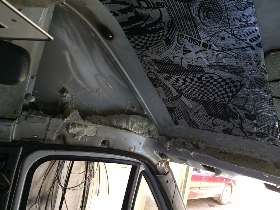

не выдержал. Фоточки.
Срезал стекло, там ржа, ну и понеслась шпаклёвка, грунтовка, до кучи и крыша.
Уплотнители стекла порвались. Брал от Ауди там самая большая резинка.
Пороги разрезал трубу 80на 80 резал пополам буквой Г.
Дел блеать вагон. Одно радует, секас с мотором не прошёл зря.
После простоя в 2.5 месяца с пол оборота запустился.

Это резинка на лобовое? Как стала? НЕт фото ? А родная порвалась? А если родная целая. можно ее повторно ставить?
Да на стекло. У меня тоже порвалась. Маленькая конечно но только по углам не очень а так стоит.
У стекольщиков они есть.
Молодца!
Вот гады, обманули и деньги взяли как за буржуйскую
резинка газелевская
