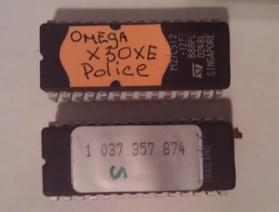

Была произведена чиповка аля Police.
Динамика если и улучшилась. то ненамного, с низов тянет. но быстро привыкаешь) Разница чувствуется только сразу после замены, потом привыкаешь.

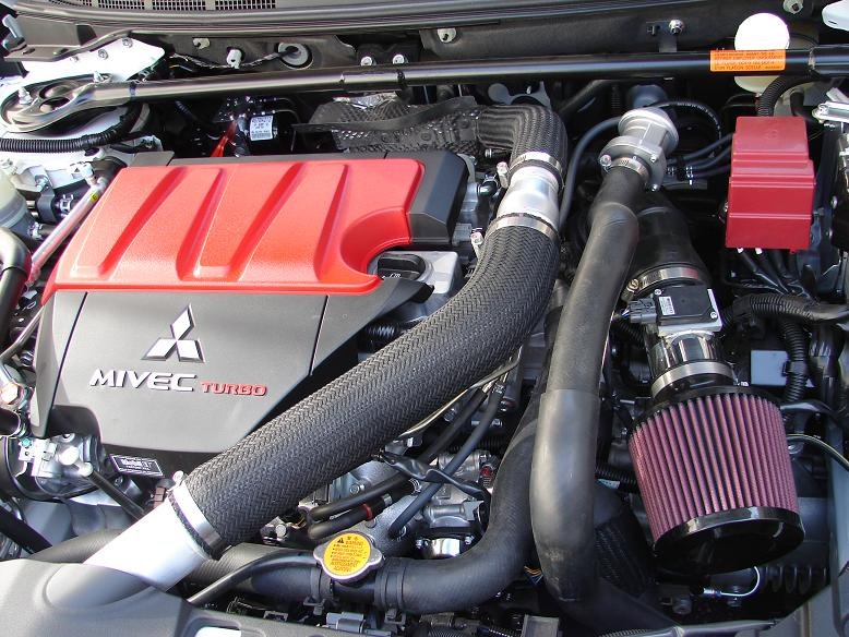

Хорошими друзьями был подарен фильтр Ultimate-Racing от lancer evolution x
Изначально искал K&N в штатное место, но пока искал и подсчитывал денюжку, подарили этот замечательный конус) Приколхозил его в штатное место, в штатный короб, путем некоторых доработок…По ощущениямстало ехать быстрее или нет? )) не скажу. если и прибавилось. то максимум пару лошадей, которых от одного нулевика не почувствуешь. Звук стал серьезней) В купе же конечно с прошивкой, с выхлопом и фильтром машина едет очень хорошо. Потенциал двигателя раскрывается с 3000 оборотов. Тормозит его только автомат, не давая срываться с места при резком старте. А лаунчи на нашей ar35 не предусмотрены)))

Ну это не совсем полицай. Специалисты настраивали ее индивидуально.Отсечку оставили стоковую.Чтоб не рвать 20-леткие движки. Полка смещена, да. А ручки небыло когда брал машину. Но впринципе не жалею, старенький ар35 не тупит и пуляет на ура)
я сам так же менял…сравнивал полис и обычную.у меня 2.5 мотор правда на 3.0 литровых валах…брал 3 прошивки 2.5 3.0 и 3.0 полис и смотрел разницу путем манипуляций понял что надо теребить топливную карту.сместил немного вниз расход не вырос а даже уменьшился…тяга с низов выставил лить с 2500 у меня ручка…щас хочу выкинуть ЕГР обманка уже есть и наконец переварить выпуск, поставить длинный впуск и еще раз перепрошить думаю в районе 210 сил получить со штатных 170, ибо вектра только с 3.0 валами на 2.5 моторе дает с завода 190 сил
Егр давно заглушен. катов нет. от даунпайпа все не сток. ты сам шьешь эбу?
