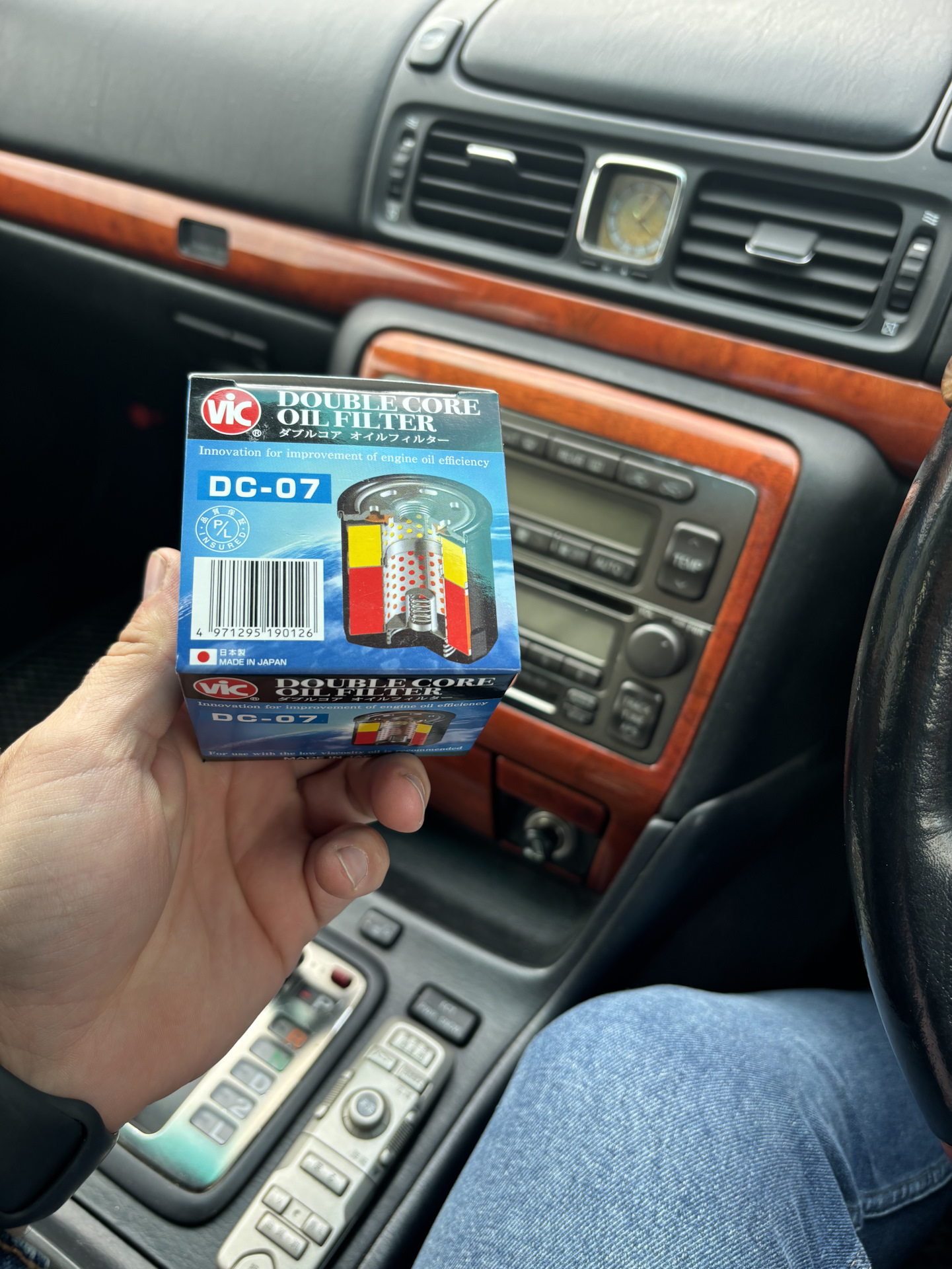

1. Замена моторного масла на motul trd sport 5w30. Точно такое же залил и в свой toyota progres на 1jz-gte. Самое приятное что спустя уже 4 тыс км масло уровень!

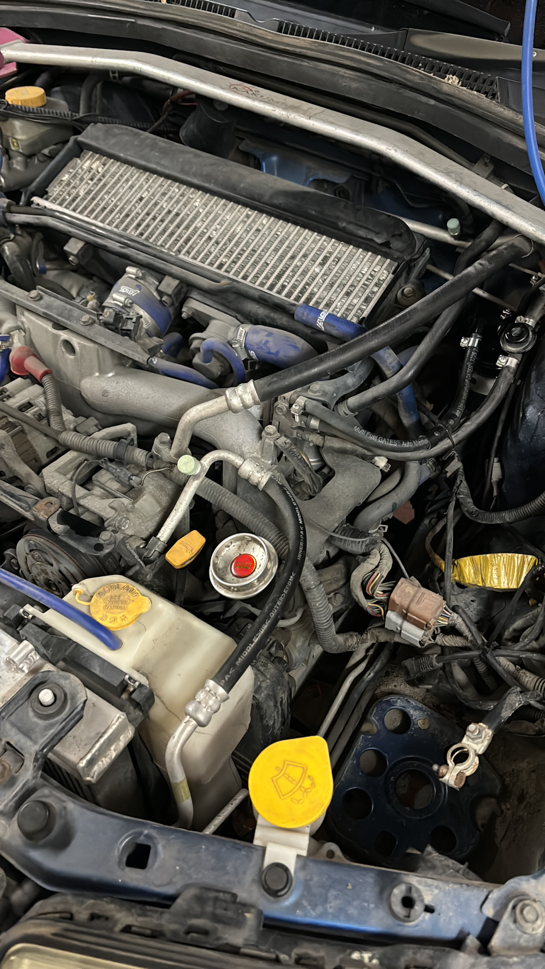

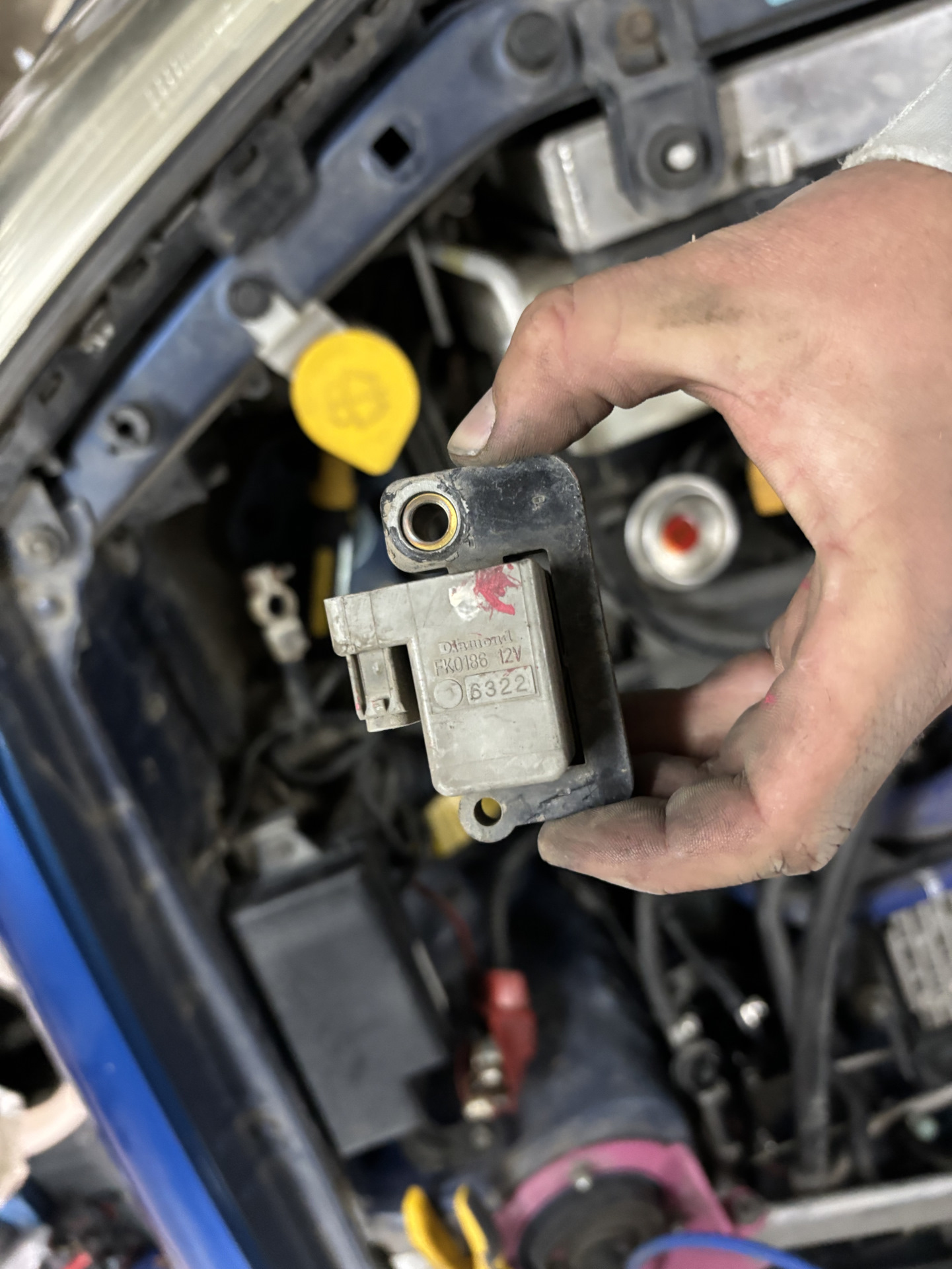

2. Свечи зажигания, хоть и мне божились, что они меняные. Купил Denso ik20tt. С заменой пришлось попотеть, так как это мой первый субару. Пришлось ехать в магазин за удлинителями. Самое смешное, что две свечи просто были не затянуты. Ну и ладно.

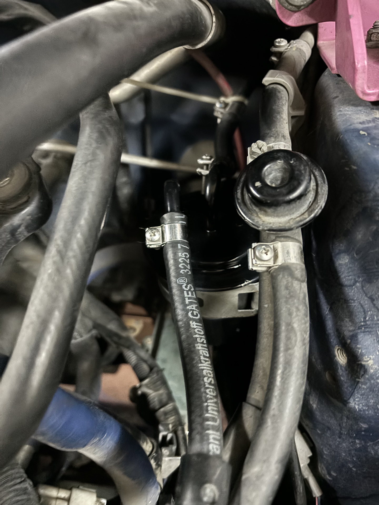

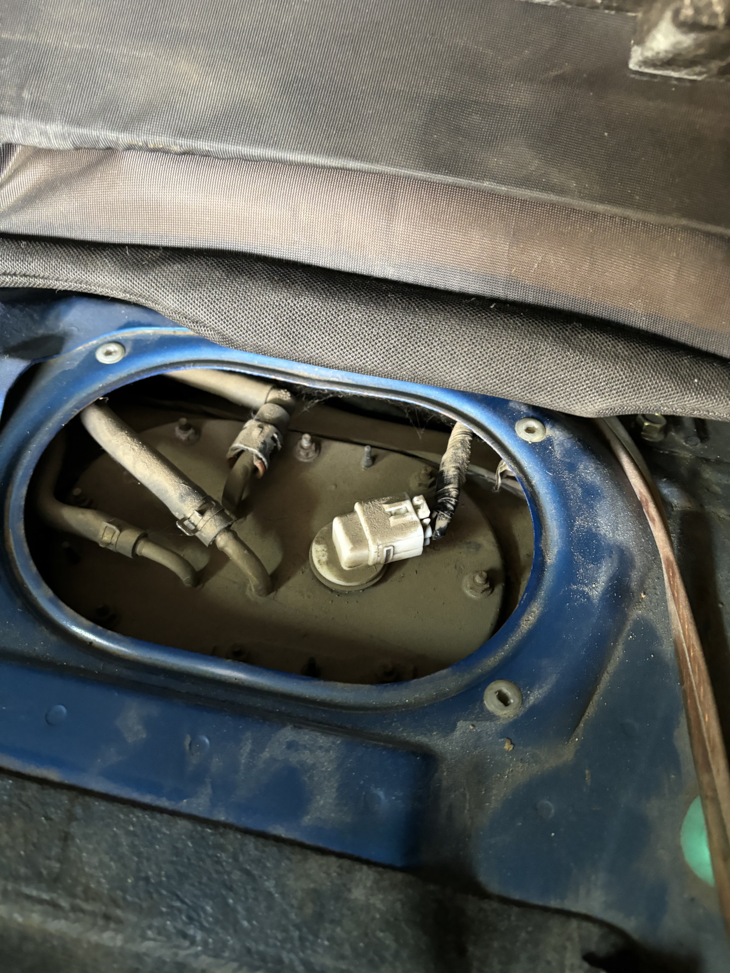

3. Топливная система. Сетка бензонасоса ну и бензонасос, взял у товарища от tourer V контрактный. Чуть более производительный и точно контракт. Ну и топливный фильтр, под капотом тоже попал под замес, покупал недорогой фирмы sakura вроде.

Шланг от фильтра 3225 — для обратки, может лопнуть.
