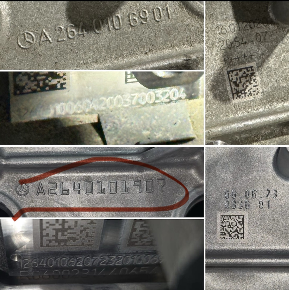

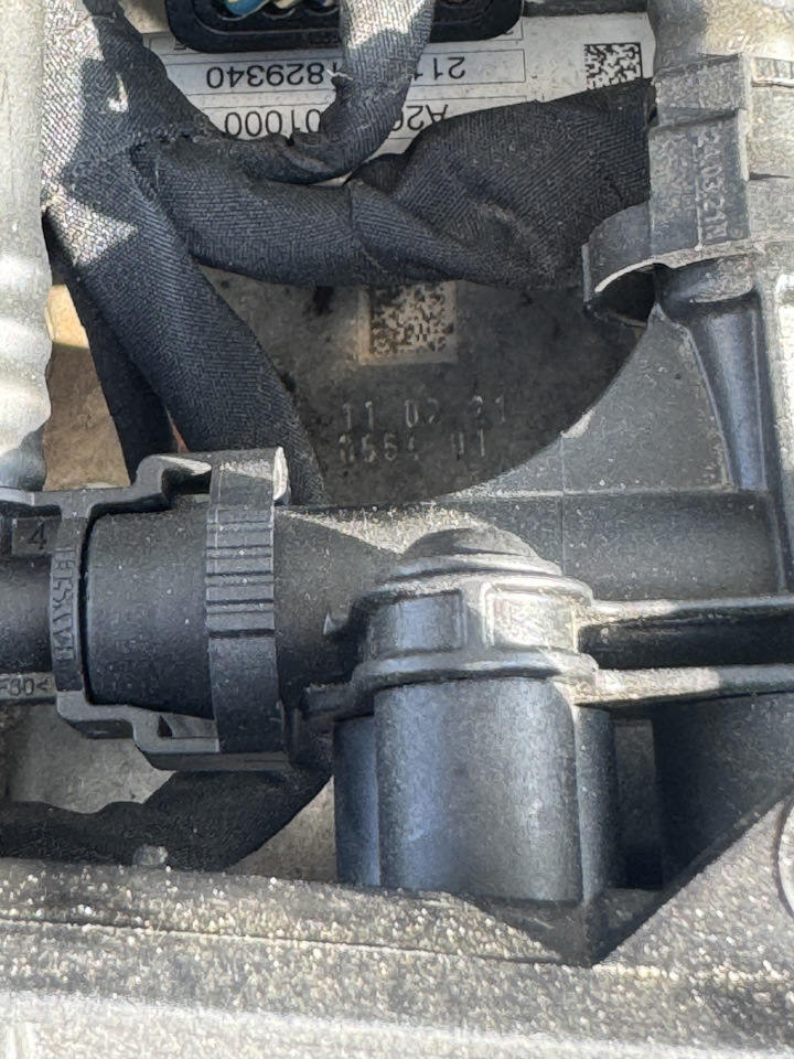

Здравствуйте, скорее всего в 2021 году проблема уже была устранена. Отличить, ревизионная у вас стоит ГБЦ, или нет, можно по шрифту на ней, на ГБЦ, у которых проблема уже устранена, другой шрифт и выбит сам номер ГБЦ в другом месте. Прикрепил фото, красным обведен номер ГБЦ с устраненной проблемой. Сам номер находится под пластиковой крышкой-накладкой, двигателя сверху.
Спасибо за ответ, как придёт машина, гляну и отпишусь тут.
Valera138
Не подскажите?
Как будто похожа на новую ревизию?
Не видно номер ГБЦ, только дата. Не подскажу.
a2600102301
Сфоткать не получается
