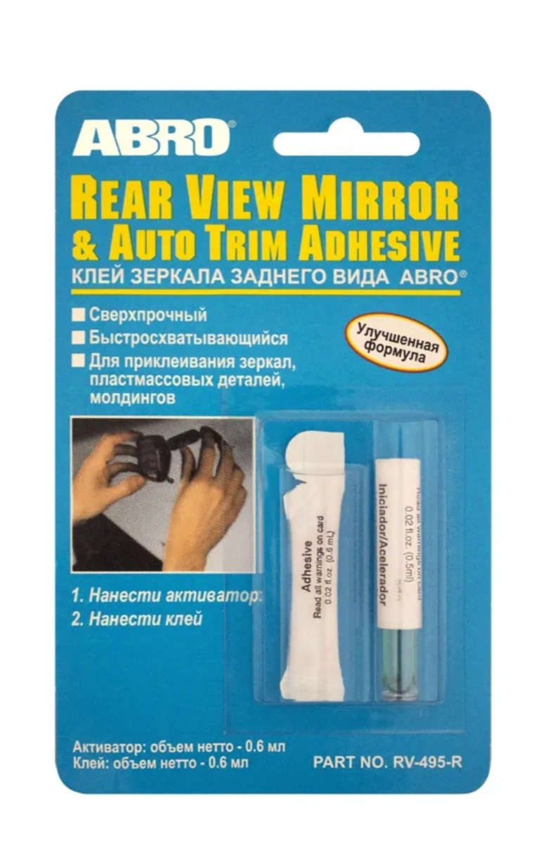

Спустя некоторое время, при химчистке автомобиля я нашел этот датчик и решил хотябы приклеить его к лобовому стеклу "для вида". Думал я, как же это сделать и пришел к решению. Вернее сказать, отец мне напомнил о том, что существует специальный клея для зеркал заднего вида. Не долго думая, отправился в ближайший магазин автозапчастей и приобрел такой "клей".
Клеем пользоваться не сложно, инструкция есть на упаковке, только, как и с любым клеем, им необходимо работать в теплое время или в отапливаемом гараже, т.е. в тепле.
Так как я не планировал, что датчик будет работать, гелевую подложку не стал покупать, убрал пару соринок со старого. Для начала необходимо приклеить крепление к лобовому стеклу и подождать (я оставил на пол дня).

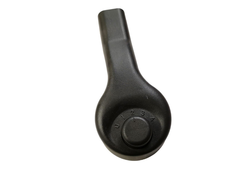

После установки датчика фиксируем его скобой и подключаем фишку. Затем подключаем накладку с регулятором и защелкиваем все на место.

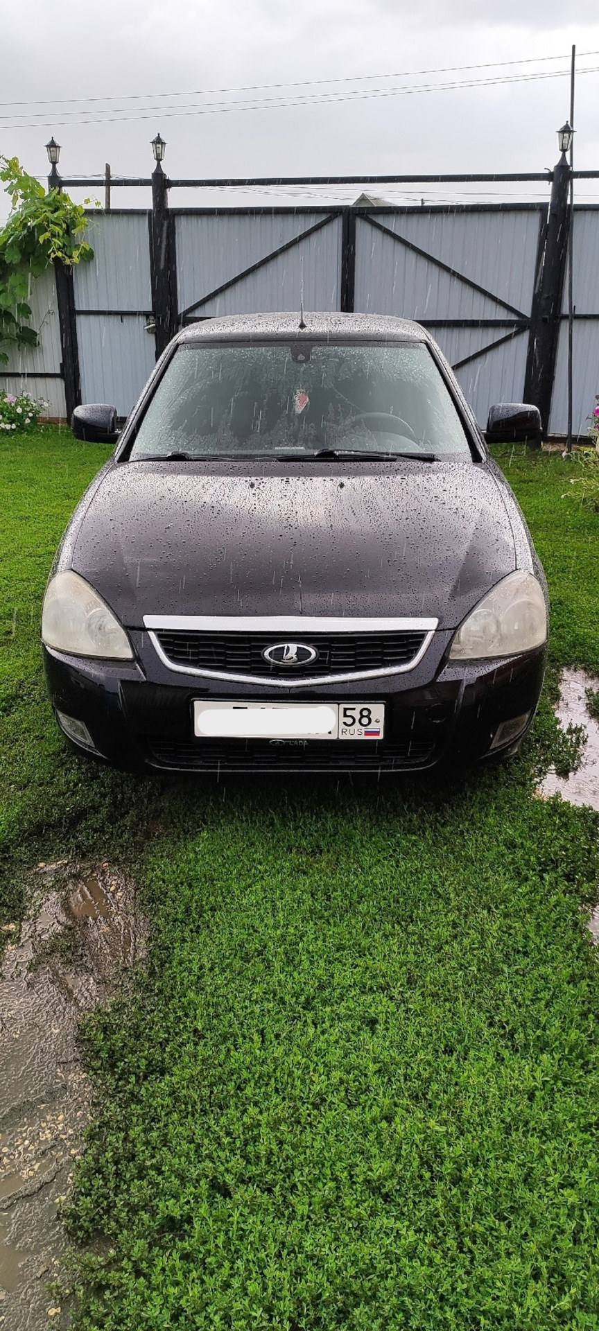

Но каково было мое удивление, когда бонусом к тому, что датчик красовался на лобовом стекле, он ещё и заработал. И вот теперь на моем автомобиле работают функция автосвета и очистки лобового стекла.

Я тоже пробовал таким клеем приклеивать. Не повезло. отвалилось. Чего только не перепробовал.Даже цианакрилатным клеем клеил. А в последний раз чем-то наклеил — держит. Жаль не запомнил уже чем и клеил-то. Думал все равно отвалится.
А мне не повезло с цианакрилатным клеем, стоял ждал, в итоге спустя 4 часа даже не попытался сделать вид, что держит
warrior2000
Возможно просто сам праймер плохо нанесли, а так этот клей должен зеркало держать, достаточно тяжелое
Да нет, нормально намазывал. И обезжиривал тоже всё. Просто очень плохая адгезия к шелкографии на стекле

В итоге просто прошлый хозяин не использовал клей при установке датчика)
не знаю по какой причине от заработал, возможно, просто криво был приклеян
Ну вот на первом фото прям видно что он как будто и не приклеен, а там контакт должный быть идеальный между стеклом и датчиком
Как раз самое первое фото, это уже с рабочим датчиком. Не знаю почему так, и почему все корректно работает, но главное, что работает) а приклеился так он из-за старой гелевой подложки
Ааа ну вот из за старой подложки так и кажется, потому что у меня даже не видно этот датчик снаружи, просто черное пятно, приклеено идеально
Стоило заказать новую. Но ничего не мешает мне это сделать позже) я не рассчитывал на его работу вовсе
