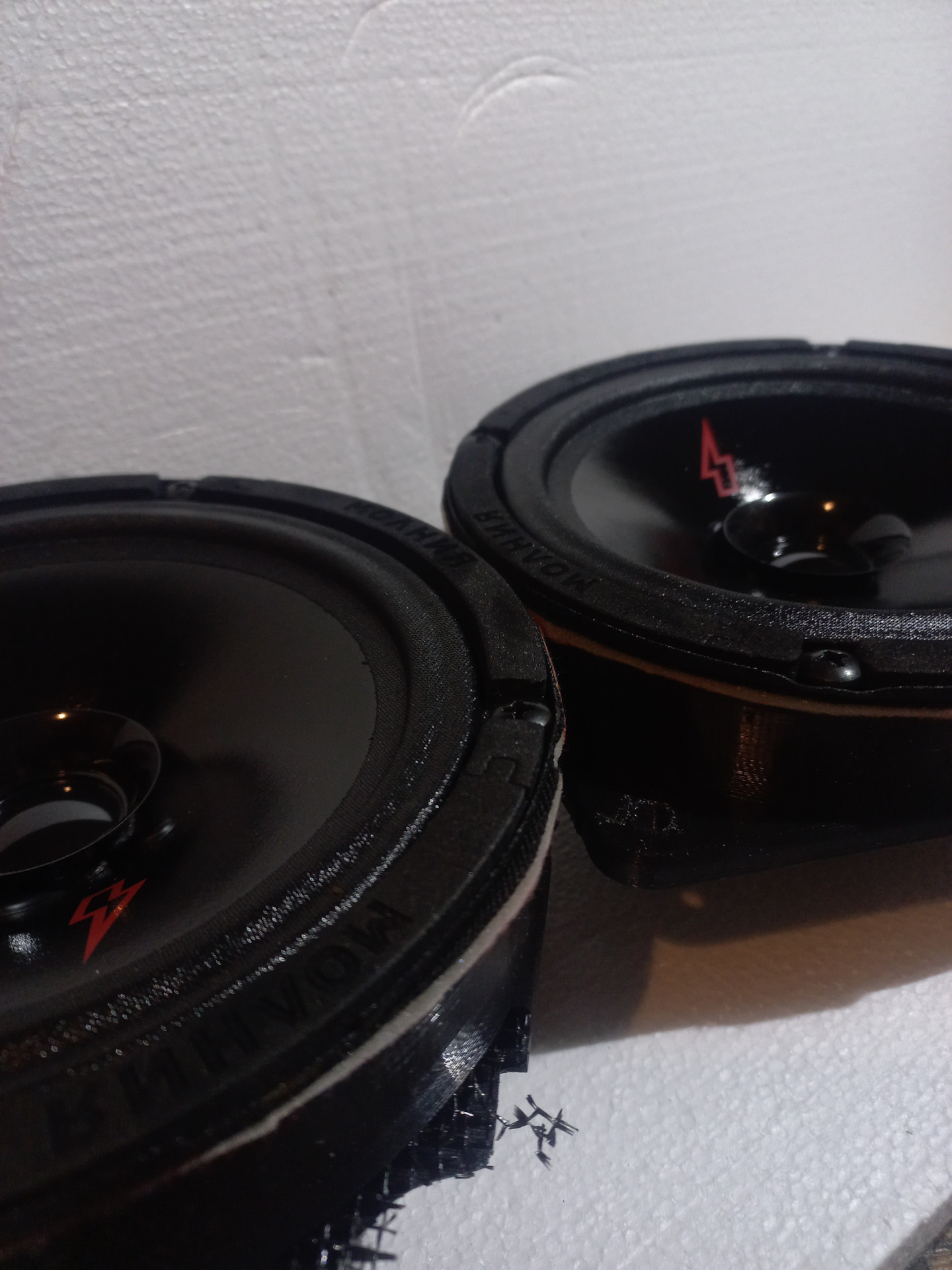

Почему-то никто не сообщает какой толщины должны быть проставки, а это очень важно! Штатные динамики установлены встык к диффузору дверной карты (далее ДК), за счет чего получается акустическое разделение объемов относительно диффузора динамика. Штатные имеют внешний диаметр 145мм, а новые — 165. Поэтому диффузор ДК получается на уровне подвеса нового динамика и при толщине проставки 24 (такие продаются на ВБ для кулреев) диффузор ДК упирается в подвес динамика и он однозначно будет пердеть. Я таким образом подпортил подвес динамиков "Урал". Напечатал подвесы толщиной 20мм, обмотал край диффузора ДК самоклеящимся уплотнителем — пока вроде норм звук. на фото "Уралы" с продавленным подвесом. Фен немного выпрямил, но не до конца.
