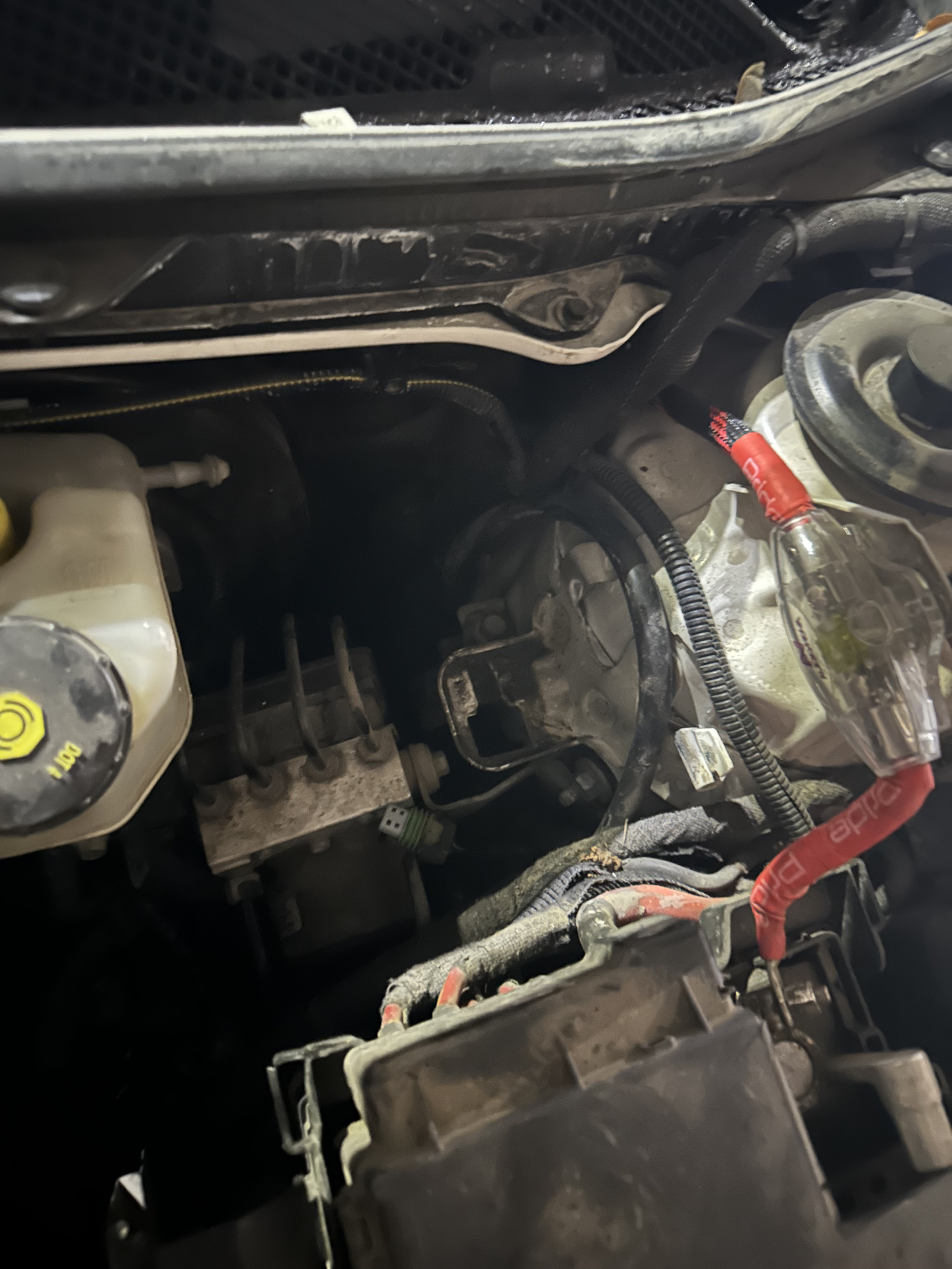

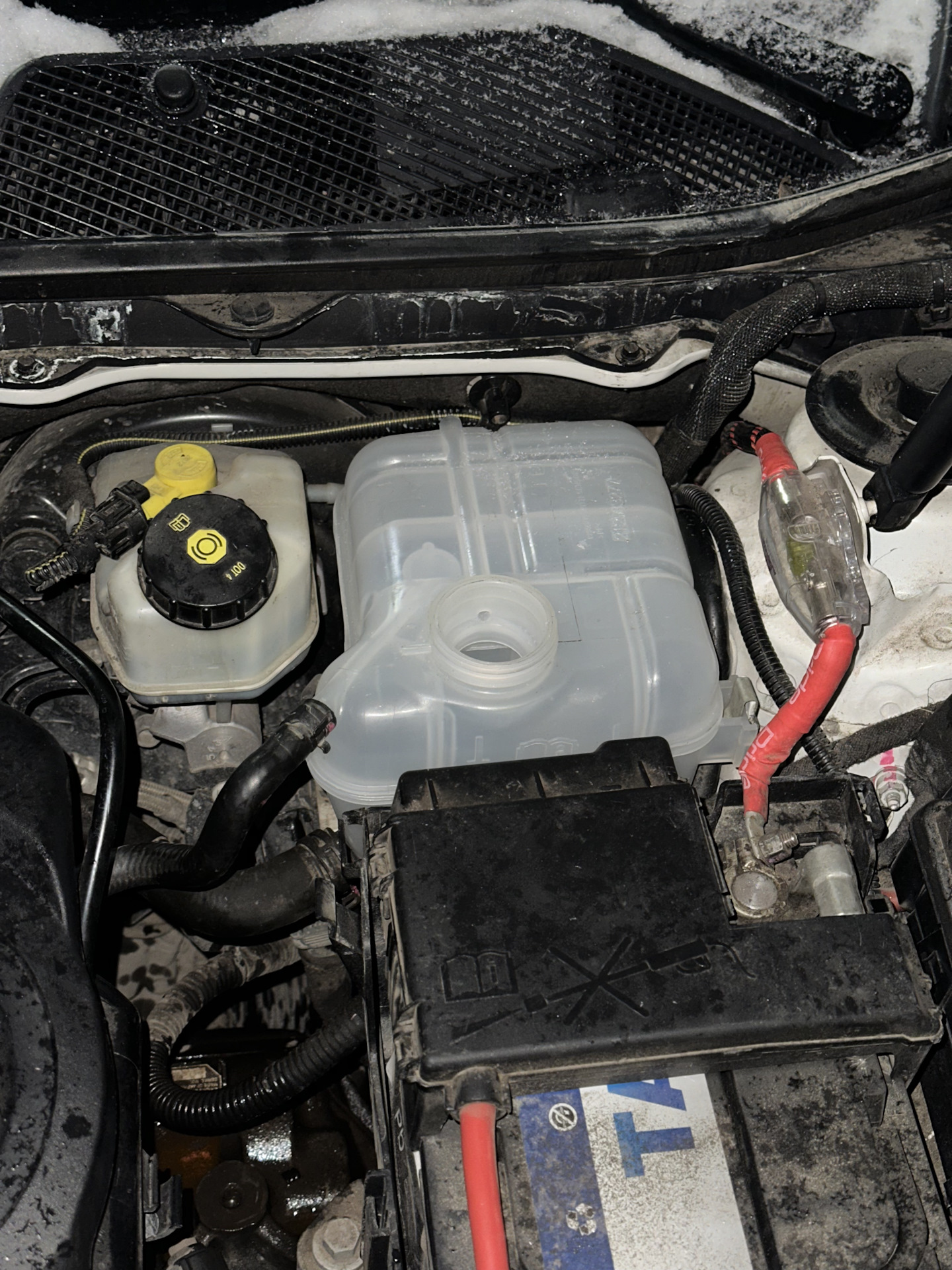

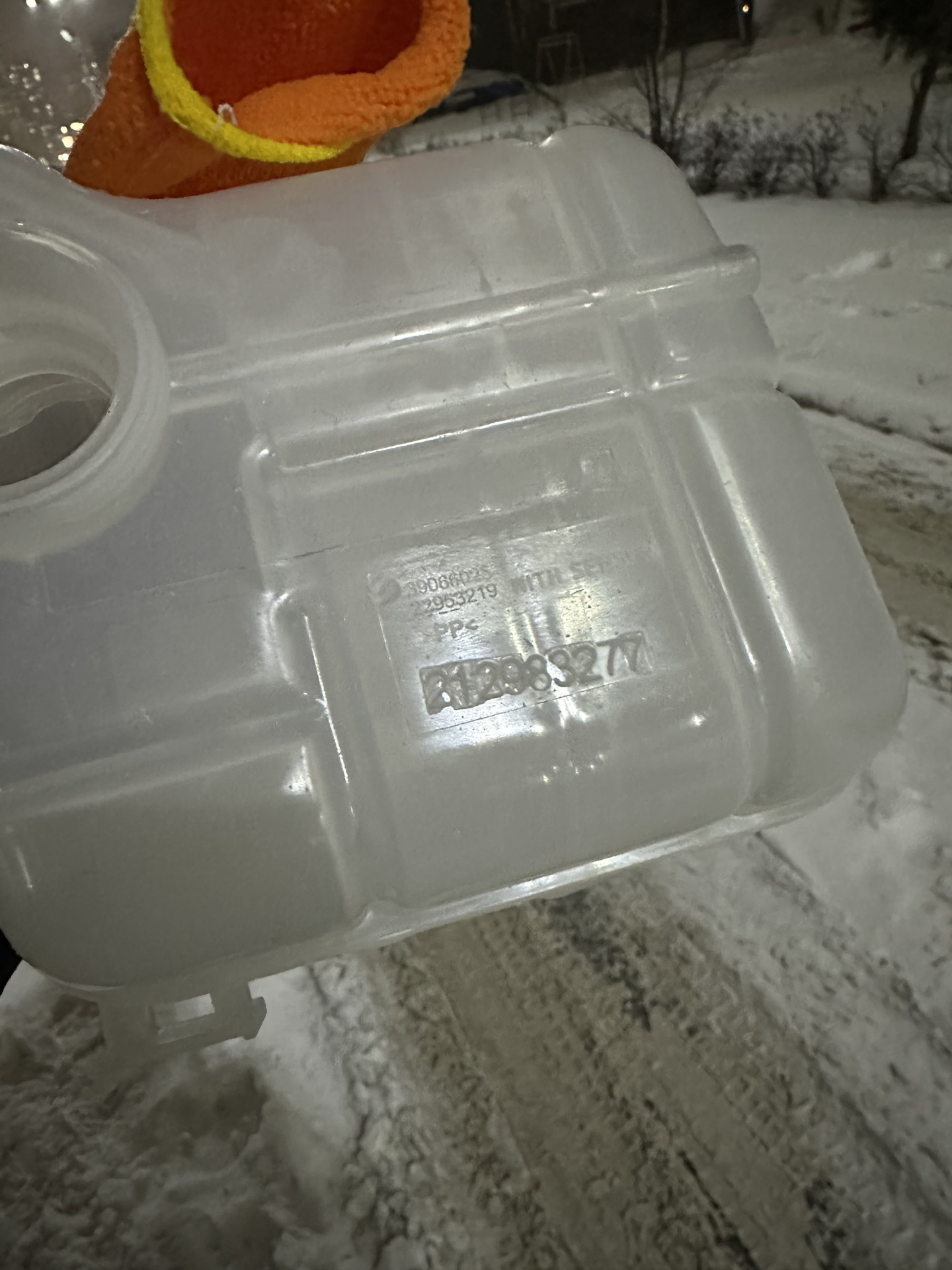

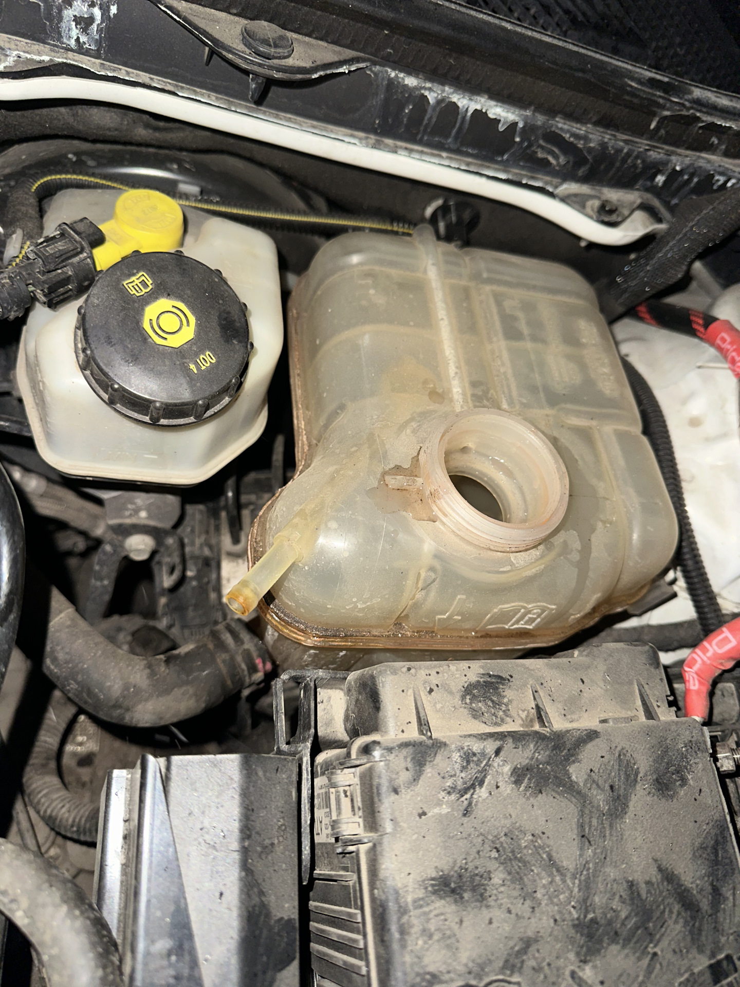

Последнее время стал иногда уходить антифриз, буквально грамм 100-200 за пару месяцев. Визуально заметил следы на сварном шве бачка. Заказал бачок Феби с датчиком. Для замены купил шприц масляный 0.5л. Пришлось отодвинуть эбу двигателя, так как провод на фишку датчика короткий, и нужно изловчится его там зацепить.
Артикул Febi 47884

Какую ставили?
www.drive2.ru/l/647076337915271719/
Крышку бачка не меняли?
Менял около года назад
