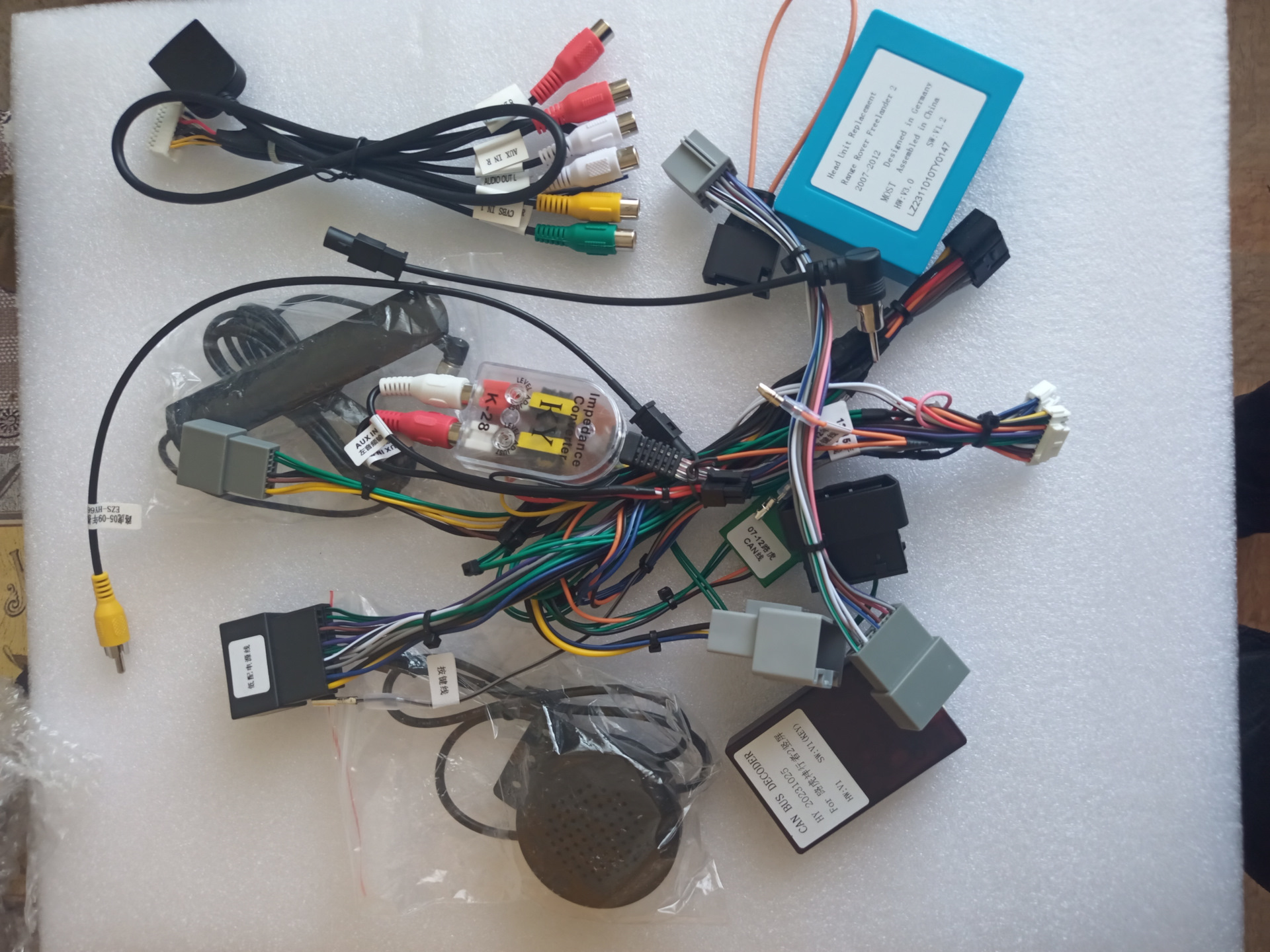

Где взять такой наборчик?
Получил вместе с иагнитолой, 07-12, 13-14, на все комлектации, кроме 13-14 с маленьким экраном

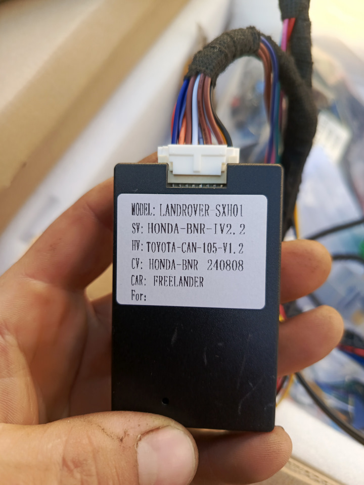

Здравствуйте. Это рабочий canbus? У меня вроде такой же, а чесы не работают на авто. У Вас, как с часами.
У меня часы на приборке синхронизируются, а дата нет… У Вас так же или и время не синхронизируется тоже? И на магнитоле у Вас работает приложение Настройки автомобиля?
Здравствуйте. У меня работает только управление звуком и переключение треков. Часы и дата не работают. Спасибо буду такой искать как у Вас . Часы нужны. У Вас питание динамиков правильное? Я, перепаивал кабель, не смог пины переставить. Теперь звук нормальный стал, и управление динамиками.
Приветствую. У Вас последний рест? 2013-2014? А канадаптер и его настройки у меня такие же, как и у Venomsdsd… A у Вас какой канадаптер?
Выше мой, фото.
Да, у меня такой же кан, а машина у Вас последний рест?
У меня 1 рест 2012
А разве на первом ресте есть дата на приборке?
Даты нет. Только часы. У меня в место часов прочерки.
Читайте следующее моё сообщение

У меня 1 рест 2012
У нас с Вами разные штатные гу… Отличаются фишками подключения к автомобилю. Я, думаю, в Вашем случае лучше подойдёт канадаптер LZ for Freelander 2. Попробуйте его

Привет. Недавно занимался этим вопросом. Купил магнитолу в комплекте с canbus, только китаец перепутал и прислал не тот. В итоге выслал другой. А что именно тебя интересует?
Дорого времени суток, а подскажите, как этот canbus настроили в магнитоле? Два дня уже бодаюсь с ним.
versusfly
Так прислал мне китаец. Как именно у меня сейчас не помню. Но вроде всё так же.
Спасибо, попробую
Venomsdsd
У Вас какого года автомобиль? У меня последний рестайлинг 2013 года выпуска. Канадаптер такой же… Почему то не синхронизируется дата, время синхронизируется нормально… А у вас дата синхронизируется?
