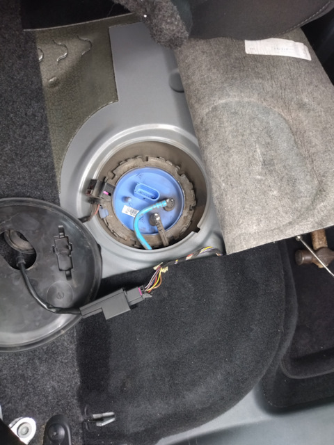

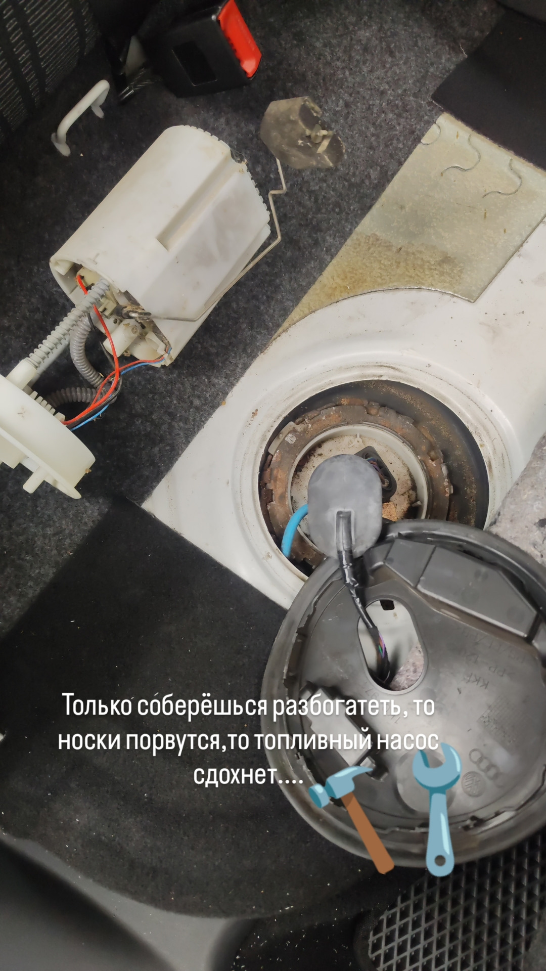

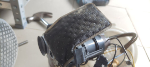

Стоял около авто, запустил с АЗ. ДВС стартонул, но таоке чувство, что на 2 котлах…"Поколбасился" пару чекунд и заглох…С ключа завёл — вроде норм…проехал 200м…Заглушил…Пообщался с товарищем 5 мин…Надо ехать — по ключу — тишина…насоса нет…Нажал на нипель на рампе — плюнуло 2 капли бенза…Проверил питание на разъёме насоса — есть…

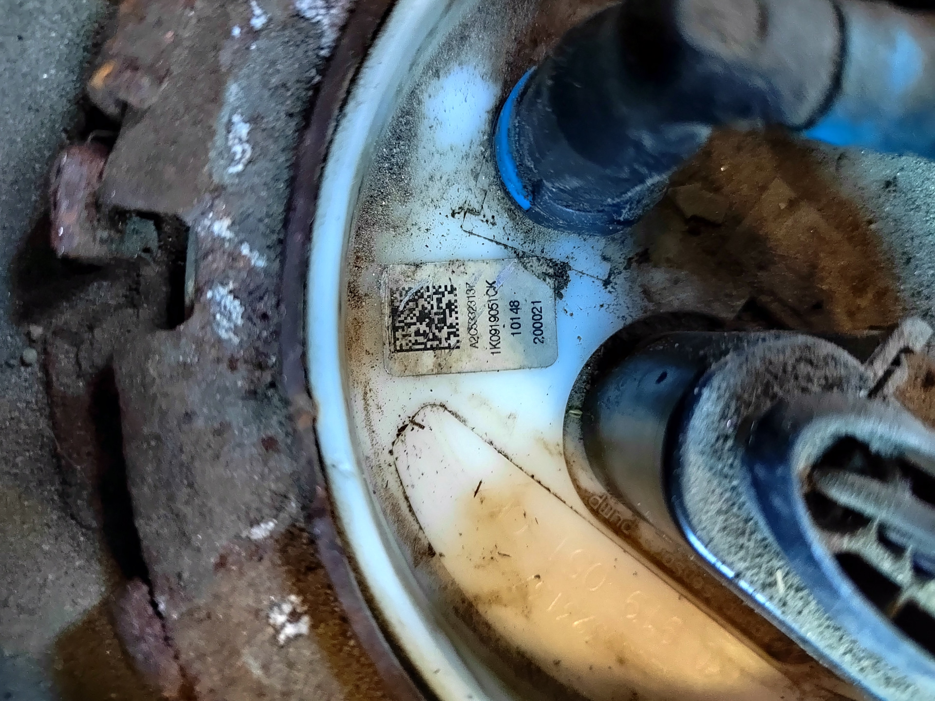

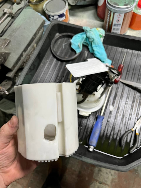

Недолго думая заказал другой…В оригинале стоял неразборный 1k0919051DA, который у меня уже был разборным)))
Цены нынче кусаются…отдавать 120$+ за bosch желания не было…
Выручил Patron PFP478 за 40$ (колба всборе).
Меняется всё за пару мин. Молоток и шлицевая отвёртка/зубило в помощь)
Посмотрим сколько походит) Подкупает гарантия 1 год не зависимо от пробега и места установки (не нужен заказ-наряд с СТО).

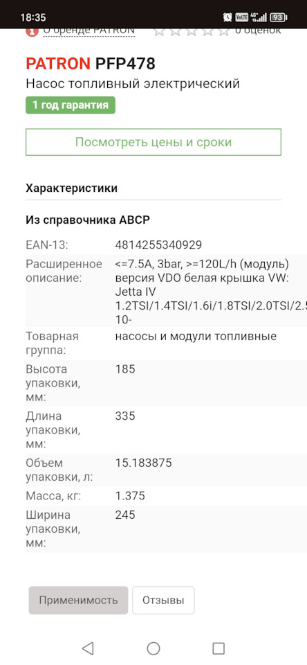

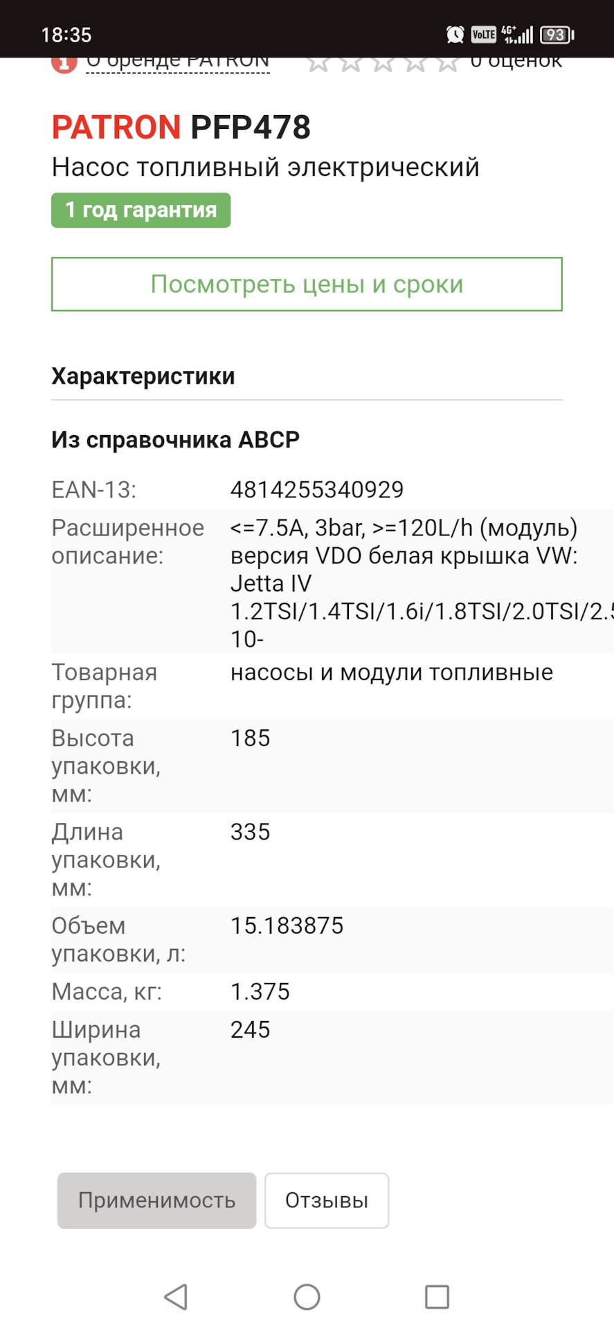

У меня переодически падают показания уровня топлива на 0 (при этом давление есть-лампочка низкого уровня не горит). В следующем году думаю менять, сам насос не разборный. Этот патрон на 3 бара, а нам вроде как нужен на 4, будет ли он давать нужное давление и верно ли он показывает уровень топлива?
По каталогу поставщика 4 бар…топливо показывает верно.
Сайт патрона говорит 3 бара… patron-auto.ru/parts/PATRON/PFP478
Замерял манометром. На рампе 4 бара
