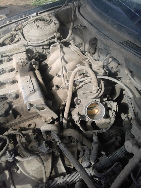

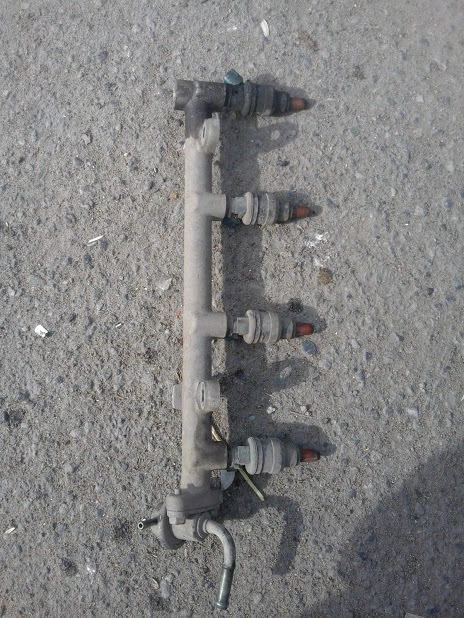

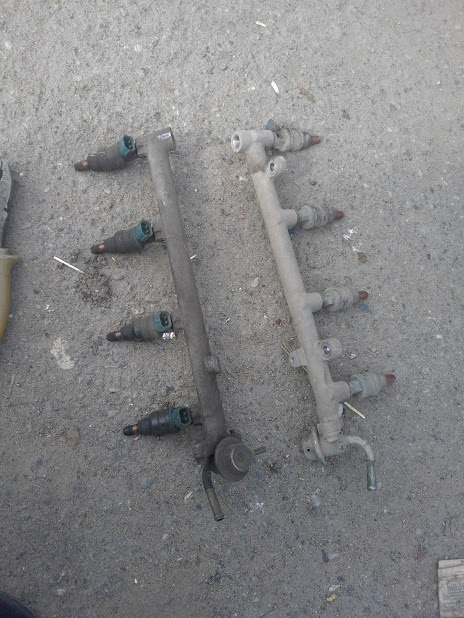

Начала тупить машина на [[ нормально работала и только газу и такое ощущение что троит. По чему то сразу знал в чем проблема. поменял рейку и все встало на свои места теперь осталось только старую промыть и положить на запас!
сколько денег стоит ?
даже без понятия! я брал контрактник! а это со старого движка запчасти
А номерок ее есть? хочу в инете глянуть
чей не понял?
Афигеть у тебя мотор в грязи (( поставь подкрылки и будет мотор чистый.
уже вчера поставил от ваз 2107)))) надо бы еще защиту найти да не получается!
Максимум от конченого бенза могли забиться форсы. В рампе же просто нечему ломаться.
да они и забились! вытащил насос с бака блестит. снял сетку и увидил дырочку 2мм на 2 мм
Это не рейка, а рампа
+1 да ломаться в рампе нечему)
