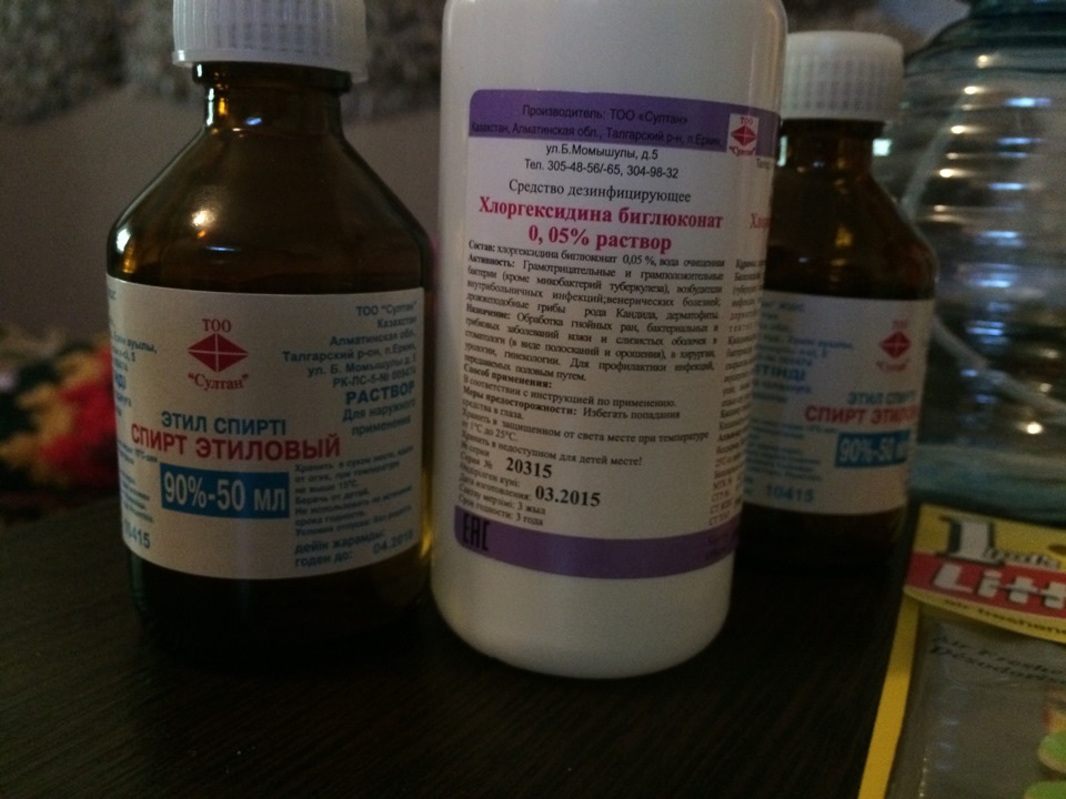

При включении кондиционера, несет пылью и запахом мокрых тряпок, пришло время его почистить!
Воспользовавшись поиском на DRIVE2 нашел варианты, благодарю Anton052 за запись в БЖ Чистка кондиционера подручными средствами, Dionis800 за запись в БЖ Почистил кондиционер а так же KSN86RUS за запись в БЖ Дезинфекция кондиционера
Материал
1. Средство дезинфицирующее Хлоргексидина биглюконат 0,05% раствор — 2 флакона
2. Спирт этиловый 90% — 2 флакона
Цена 280 тг. (80 руб.)
3. Распылитель цена 220 тг. (62 руб.)
4. Ароматизатор подвесной "Елочка аромат лайма", энергетический пикантный аромат, пронзительный цвет тропиков, всемирно известное качество. Цена 200 тг. (57 руб.)
Смешал Хлоргексидин и спирт 1:1 и залил в распылитель.
Снял бардачок и салонный фильтр, фильтр был забит пылью и песком. Прочистил его пылесосом состояние фильтра удовлетворительное, хотя думаю, что надо было заменить на новый, не стал заморачиватся, ехать искать его, пока так покатаюсь.
Включил кондиционер на минимально холодное положение с рециркуляцией воздуха и распылил часть раствора через место под фильтр а другую часть в воздуховоды.
Затем выключил кондиционер и рециркуляцию. Установил максимальную температуру печки высушил систему.
Вовремя сборки положил ароматизатор подвесной "Елочка аромат лайма" на салонный фильтр, теперь при включении кондиционера приятно пахнет.

пропал запах?
кстати нашел в интернете инструкцию, написано что кондиционер должен быть выключен, а испаритель должен быть сухим. и обороты вентилятора на минимум, то есть я не правильно делал
Пропал, с "вонючкой" еще путче стало. Я когда брызгал, кондиционер был выключен, видно на фото. Что за испаритель?
везёт. я раз пять уже чистил — у меня не пропал, буду мучаться в выходные.
ну испаритель кондиционера, ты же на него брызгал, который под фильтром находится
Да на него, и в выпускные дефлекторы — при выключенном моторчике печки

первый раз, я просто почистил фильтр и поставил обратно, запаха стало на 80% меньше. Но когда просто включал холодный обдув, без кондера, снова начинало вонять болотом чтоли
да у меня он пропадает на несколько часов, потом опять появляется. я уже средство купил специальное, надоело колдовать с кондёром
Может там у тебя кто то сдох?!))
тогда получается что там каждый раз кто то сдыхает когда я кондёр выключаю)) без кондёра запаха то нет

С запахом после выключения кондера наверное лучше всего бороться спец средством, а потом еще и освежителем специальным. Я на этот хапах уже перестал обращать внимание, он появляется всего лишь минут на 5 не больше.
да я так же решил. систему промыл от грязи, а теперь средство купил. с запахом не могу ездить, противно
