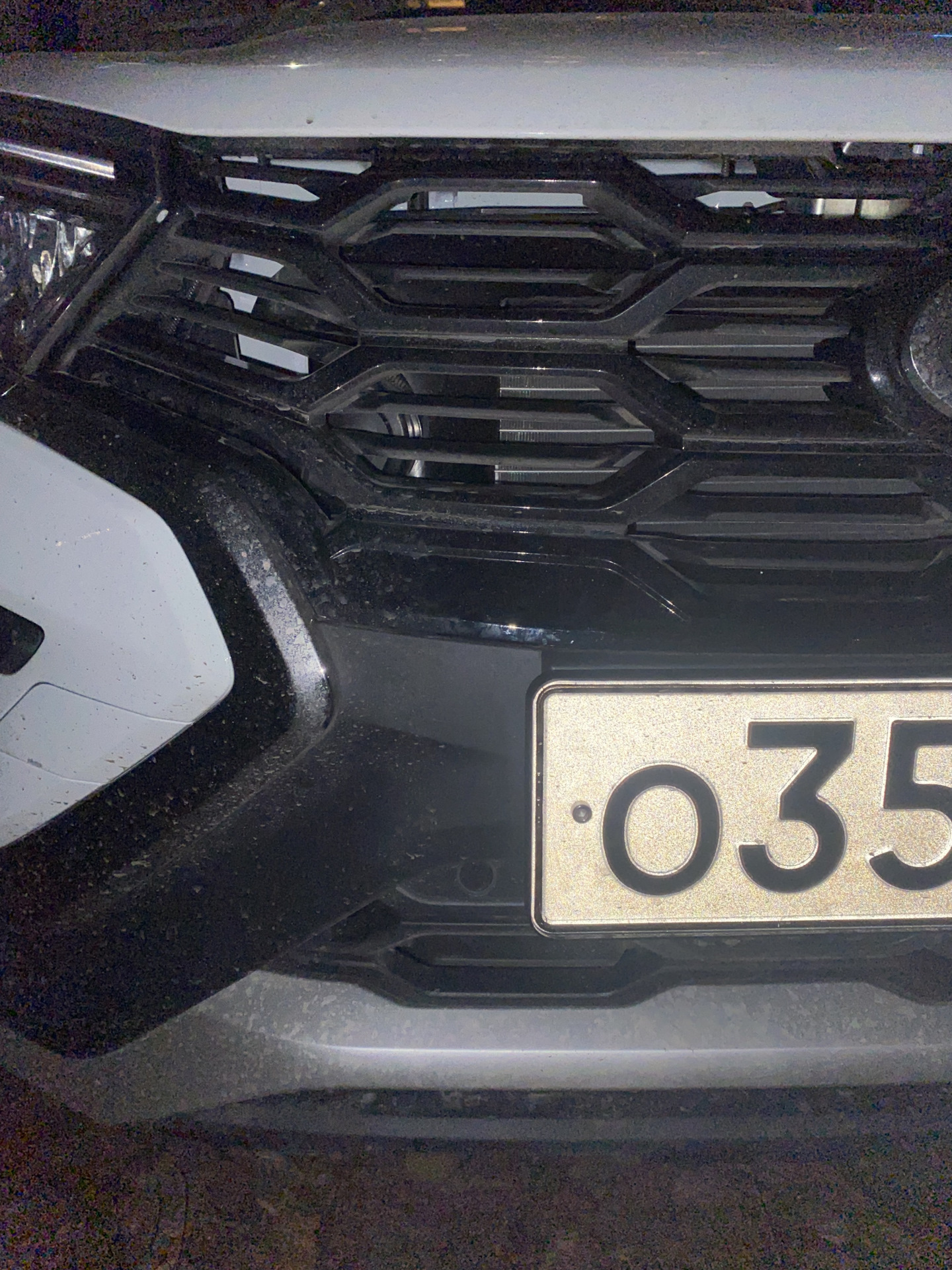

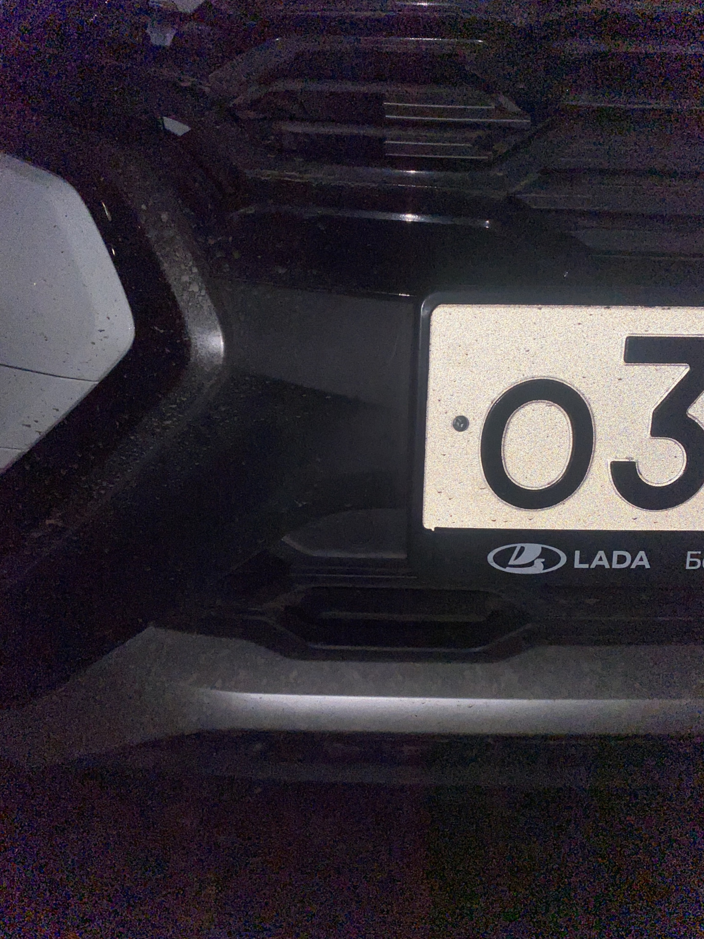

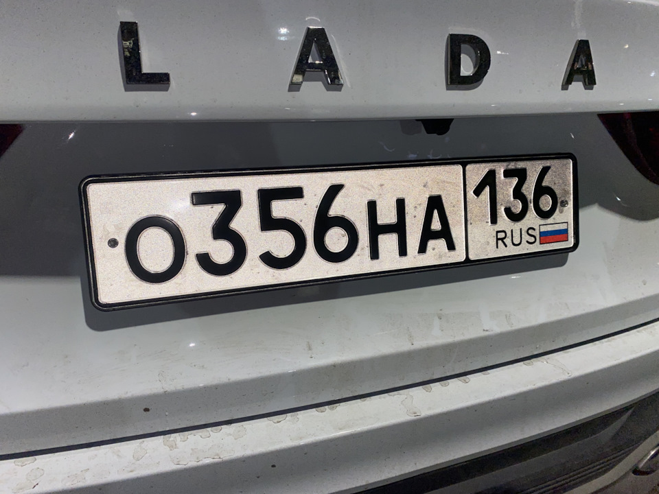

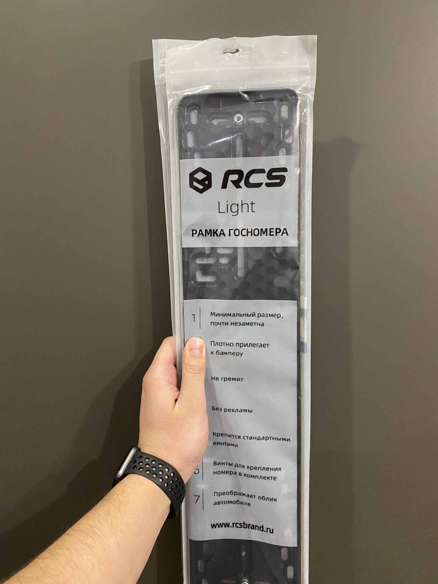

Передние датчики парктроника у меня сомнительно работали с первого дня. Как только приехал с салона во двор, обратил внимание что впереди стоящую машину не видит, при этом на проходящего человека отреагировал боковыми. Дней через 5 они у меня вообще сошли с ума и орали во все стороны при любой остановке где угодно (машина чистая была). Я позвонил дилеру 6 декабря, меня записали на 12 января! Ну тут у меня и бомбануло, я накатал претензию на замену автомобиля (ещё не прошло 15 дней с покупки). А заменить они должны его при любой неисправности в течении 10 дней. В итоге сразу появилось окошко в любое удобное мне время. Приехал, стали смотреть. Сняли номерную рамку и все заработало (датчикам мешает нижняя широкая плашка с текстом). Слесарь её тут же решил прикрутить просто выше сделав новые дырки, успел остановить этого идиота. Манагер сказал ему перевернуть рамку, он её так с перевернутый номером чуть и не повесил (на этом моменте я уже начал офигивать от его тупости). В итоге, номер перевернули как надо, рамка кверху ногами. Доехал домой, купил силиконовые рамки с тонкими гранями, теперь все ок.

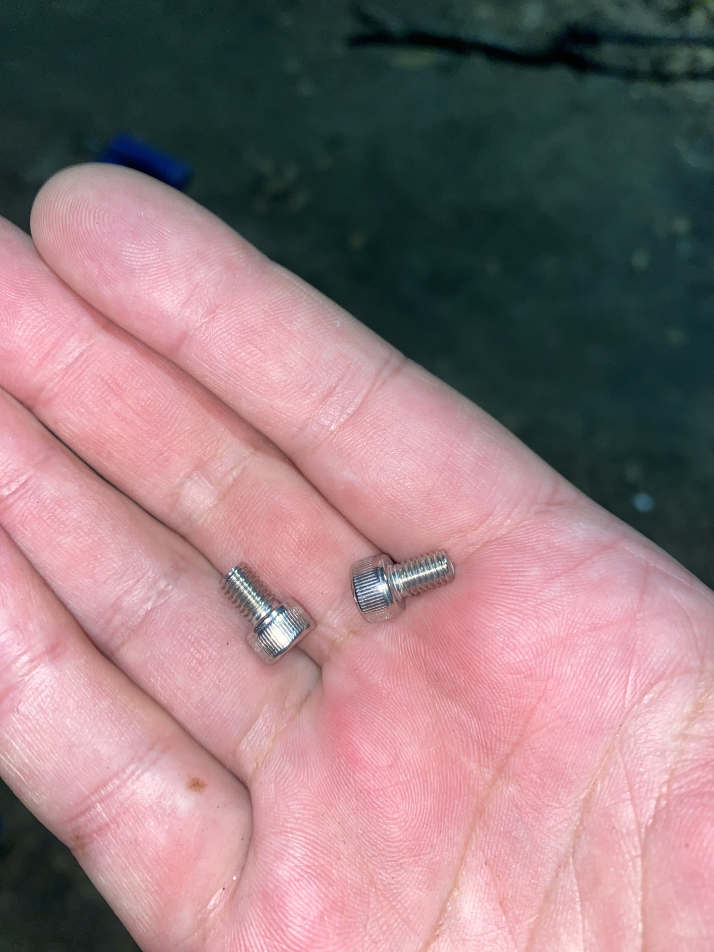

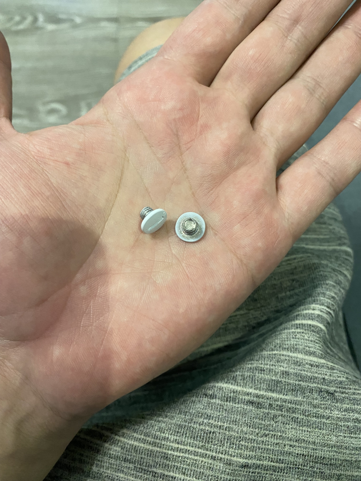

где крепеж покупали м5х8 ? если в интернете не могли бы ссылку прислать?
В магазине по продаже крепежа покупал

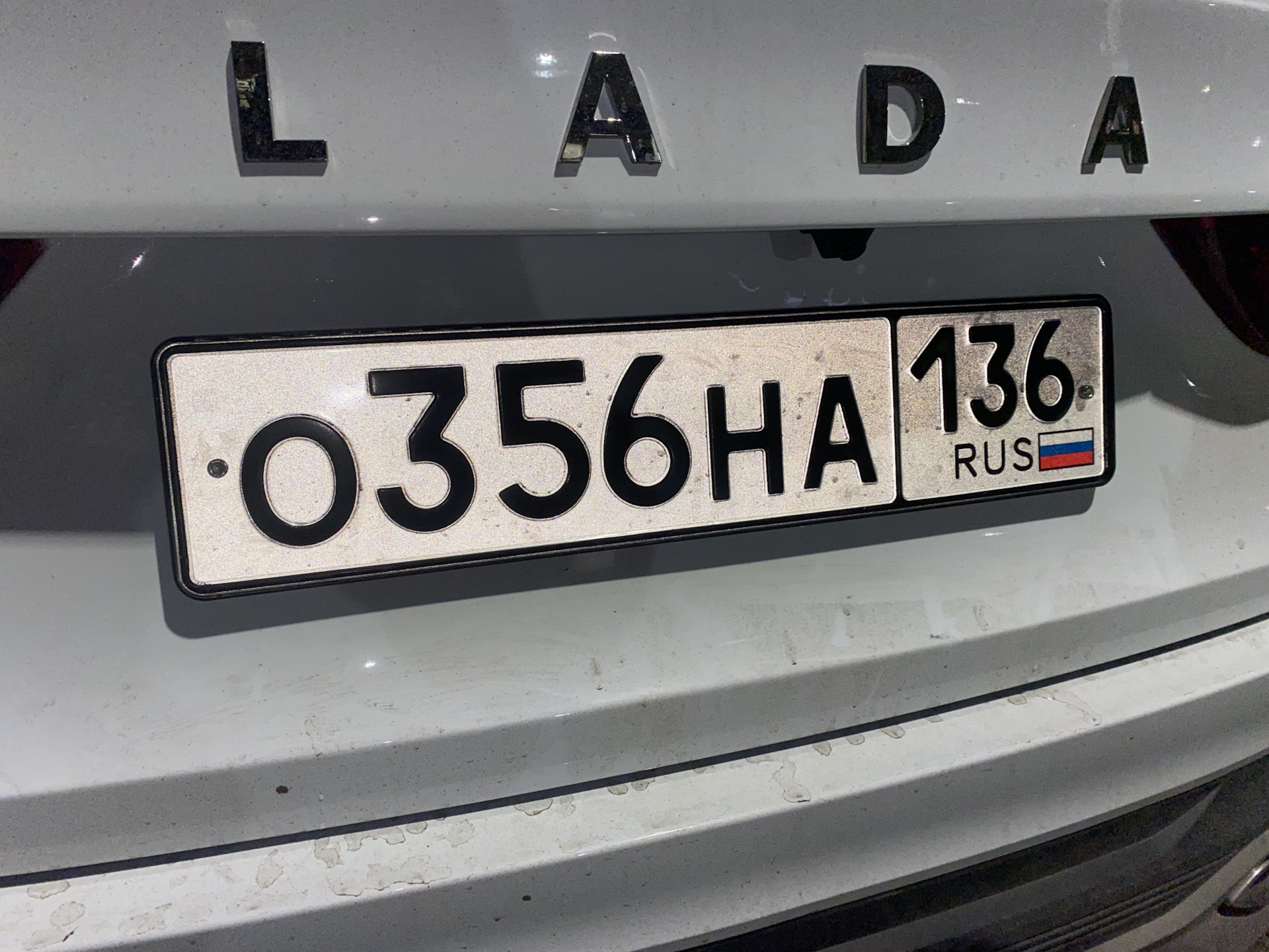

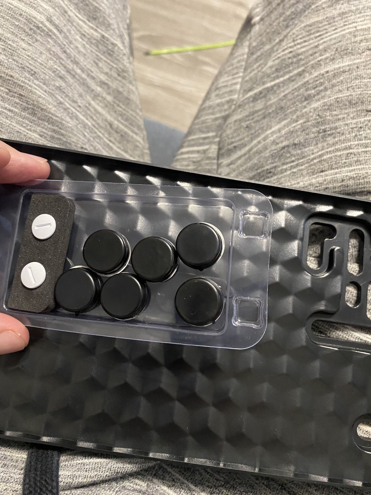

Уже шесть лет такие рамки с машины на машину качают, магниты пластины в идеале
У меня без магнитов
