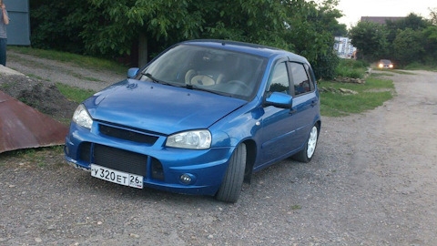

вылезли проблемки.
1, стрелка спидометра зависает и потом медлено падает.
2, обороты двигателя падают до 700 и взлетают до 1700 или от 800 до 1000.
3, машина то едит то не едит.
ставили мозги ЯНВАРЬ с самой бешеной прошивки машина также не едит как и на БОШЕ.
по прежнему не померили компрессию и давление в топливной системе. Был на работе не было возможности.
Что думаю сделать в воскресения своими силами.
1, — Заменить датчик скорости.
2, — добраться до топливного насоса и проверить фильтр грубой очистки.
3, — можно попробовать поменять датчик дроссельной заслонки.
У ка во какие мысли? может есть личный опыт?
