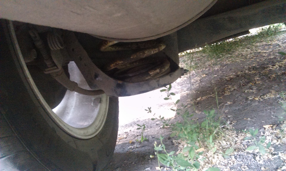

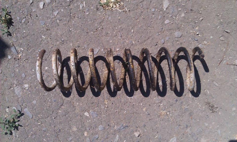

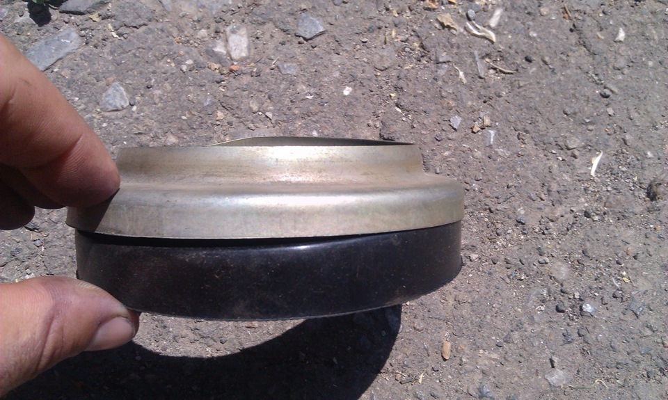

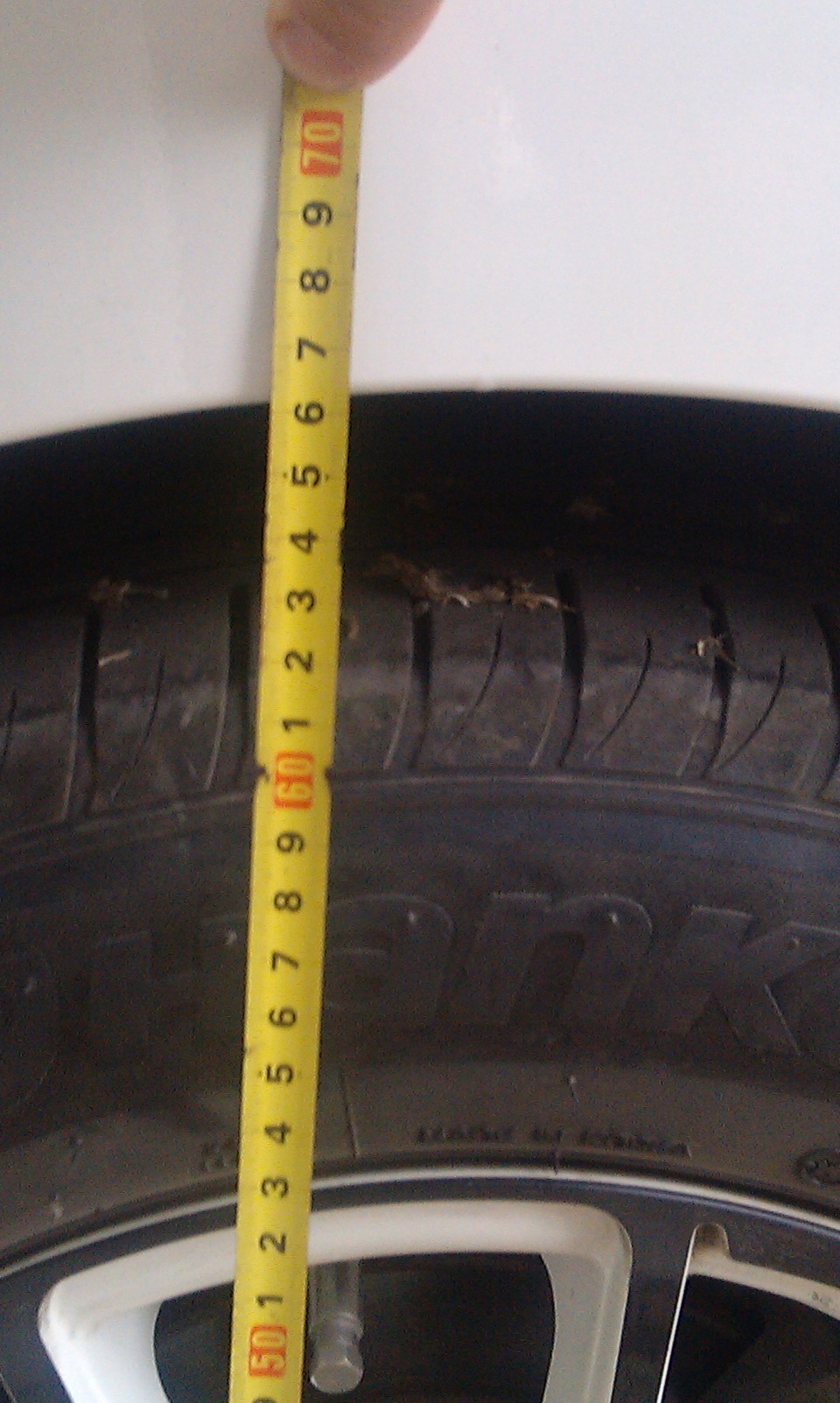

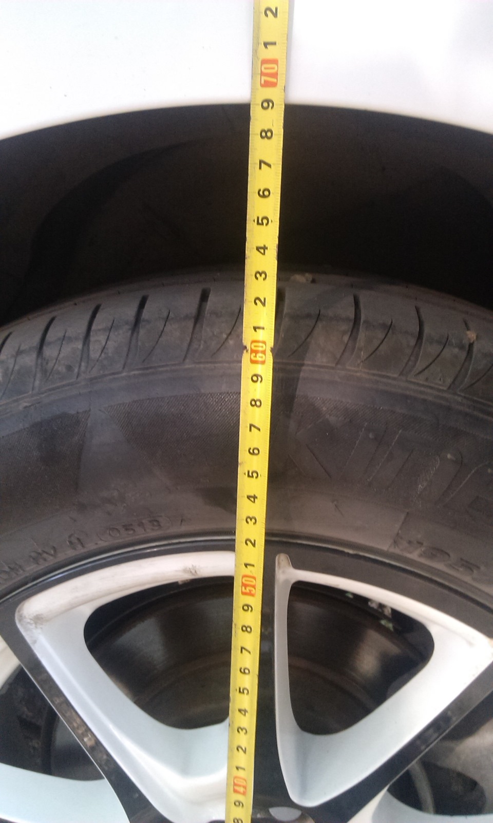

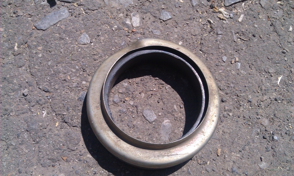

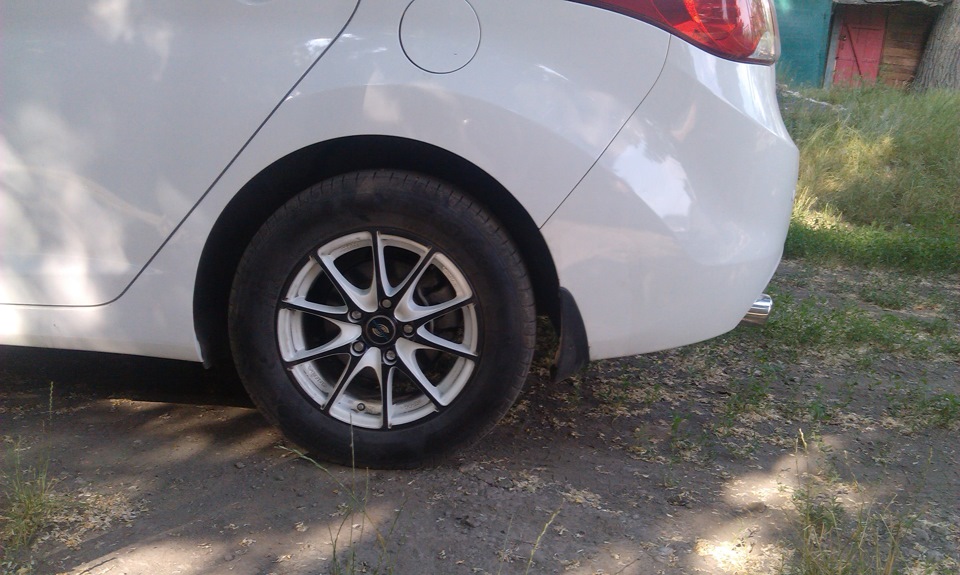

Всем знакомая тема с велянием задней кормы на эльках. Прочитав много постов про пружины от классики, решил и себе замутить. Купил заднии пружины кажись от ваз 2102 б\у ( но хорошие не просевшие), за что спасибо Copline, еще купил проставки под пружины от классики. Результат меня порадовал, перестала раскачиваться жопа после лежаших полицейских и зад стал более сбитым фото к сожаленьбю не много т.к весь был в процессе. Машина приподнялась на 3 см.
