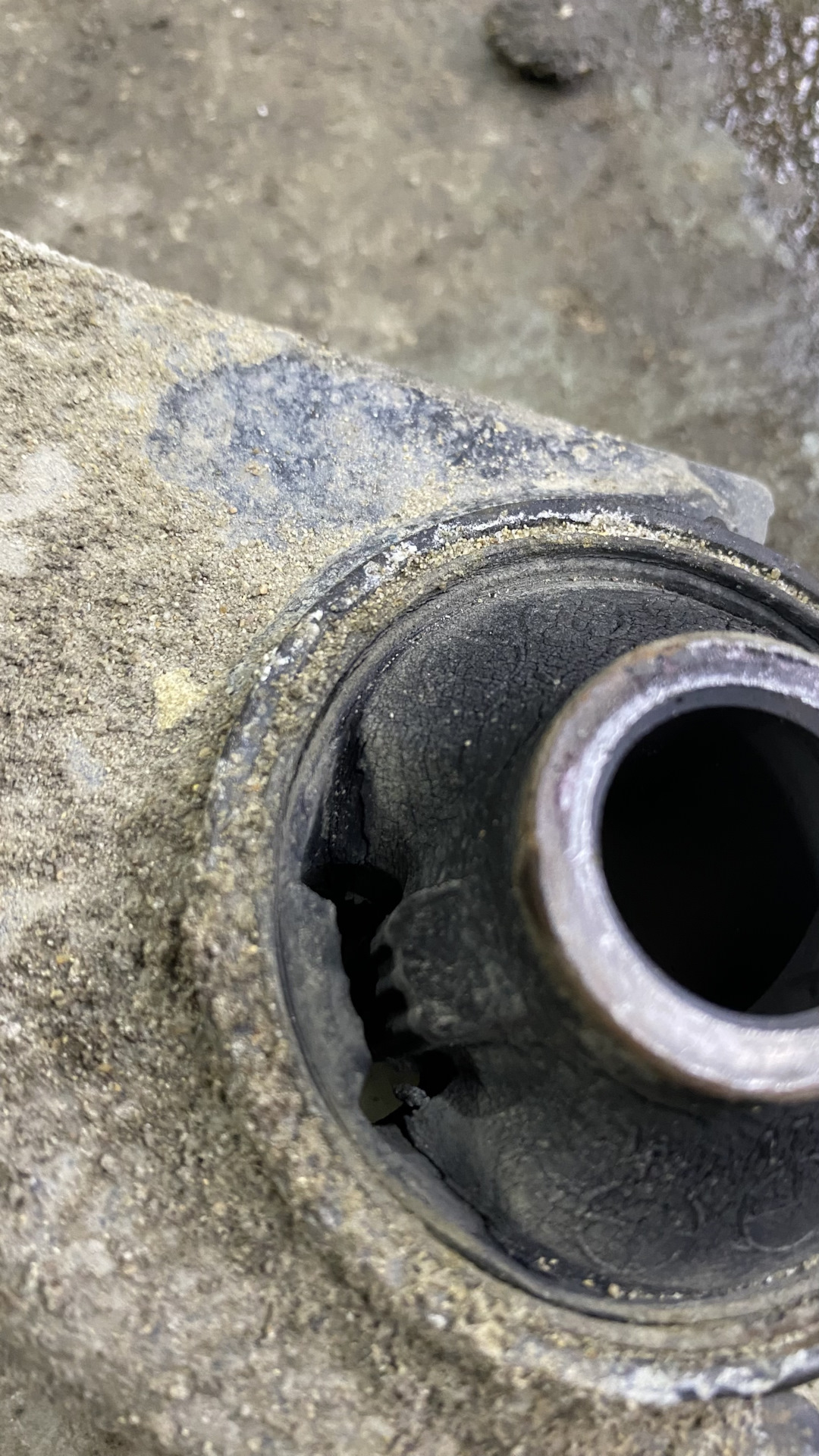

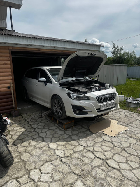

В последнее время очень сильно нервировал стук в левой передней части автомобиля. Чтоб по нескольку раз не лазить, были куплены и установлены:
— сайлентблоки передних рычагов большие оригинал
— сайлентблоки передних рычагов маленькие CTR
— шаровые опоры передних рычагов оригинал

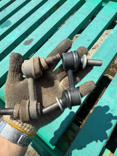

— стойки стабилизатора перед/зад 555
Стойки прыгали (как у всех) уже сразу по приходу автомобиля из Японии, были отданы в ремонт.

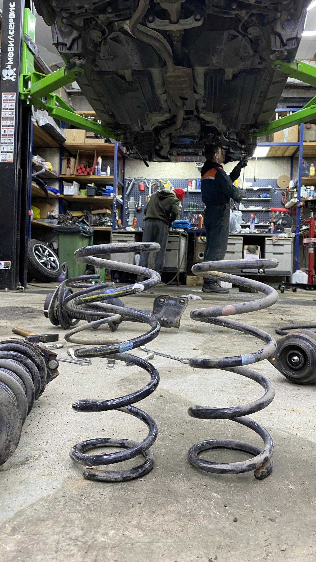

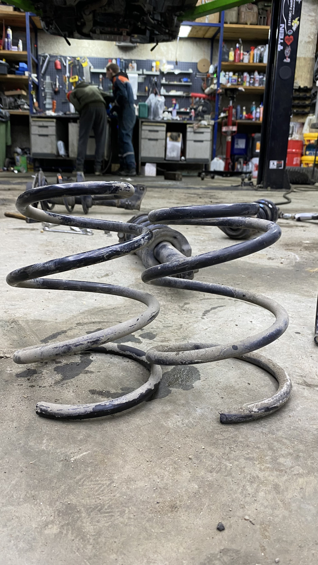

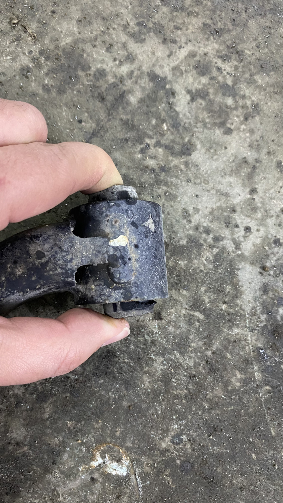

После снятия рычагов выяснилось, что правая сторона еще более менее (но естественно меняем обе стороны), а вот левой очень плохо:

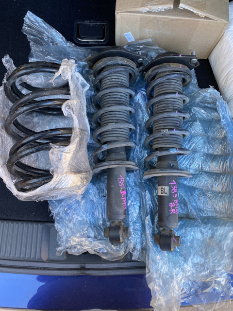

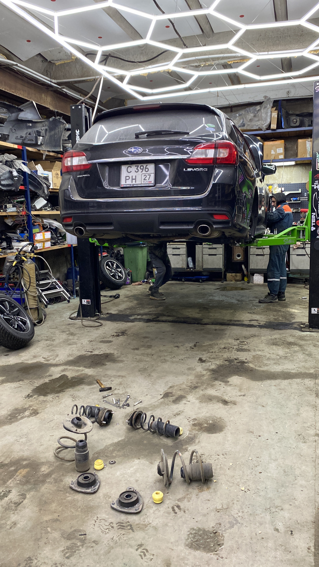

По счастливой случайности в самом лучшем сервисе для леворгов в Хабаровске нашлись пружины от рестайлинга🔥
Так же провели третий этап частичной замены масла в вариаторе, уже со снятием поддона, заменой фильтра и адаптацией. Со слов мастера в поддоне рабочая пыль, ничего особенного/критичного.
После сборки и тест-драйва эмоции зашкаливают) машина полетела стрелой, при этом ходовка стала работать тихо, упруго, машина на новых пружинах стала заметно выше, выровнялся руль который смотрел всегда немного влево.
Единственная мысль при первой поездке: «ааааа, так вот как должно было быть!»😄
