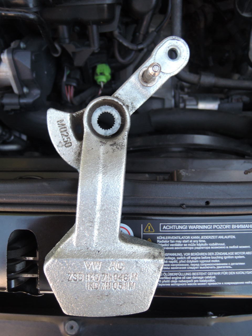

Привет всем.Сегодня вечером наконец то руки дошли до кулисы!Все знают о том что передачи на нашей механике втыкаются ну ооочччееенннььь долго:(По совету друзей было решено переносить отверстие сразу на 3см от стокового!В результате получил 1-3-5 передачи втыкаются на 50% короче а 2-4-6 примерно на 35% короче!Сперва было не привычно, но пару отжигов по городу все поставили на свое место!Реально стало удобней переключаться при активной езде! Завтра вечером будут покатушки, и там будет видно сколько времени я выиграю на 402м и при замере 0-100 а также 100-200.По многочисленным просьбам выкладываю дополнительные фото короба и его крепления на сток места!

На серьезное расстояние шток/штифт перенес! Вообще рукой не двигаешь, переключая скорости?!
Двигаю конечно, но меньше:)

добавь в запись расстояние переноса штока!) это же важно)
Так там написано на 3см от стока:)
