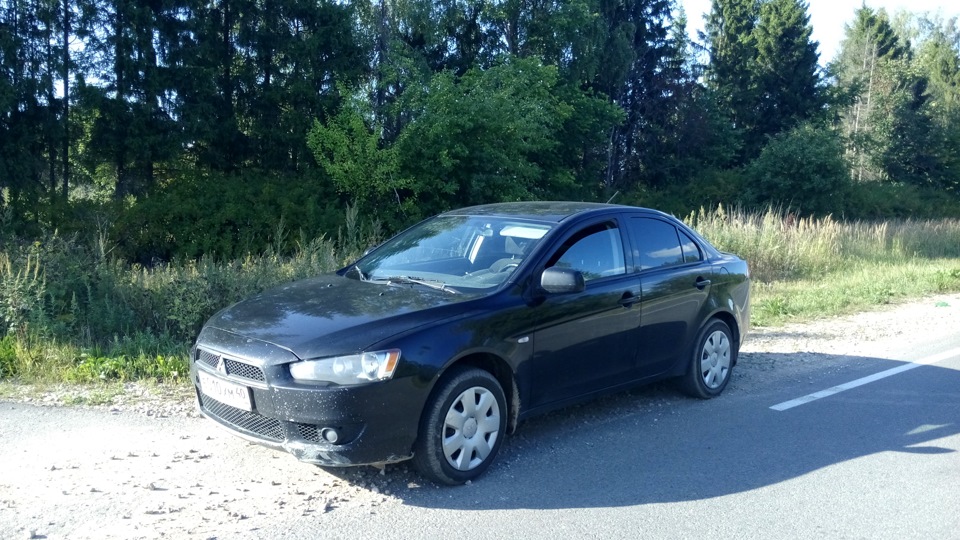

Мой черный друг снова меня неприятно порадовал. Прогнила термощащита вокруг точек крепления. Пока по неопытности пытался понять, что за скрежет при переключении, даже приговорил коробку и долил масла.

Прикрутил обратно с помощью шайб большего, чем прогнившие отверстия, диаметра.В торопях, не забыв свернуть башку одному из креплений.Кстати кто в курсе как эти шпильки к полости запаски крепятся?А то думаю высверлить сломанную или выбить.
как такое возможно? оО
В смысле что?сломать шпильку крепления термозащиты?они были ооочень гнилы.Три с помощью ВД получилось скрутить, четвертый увы.
нет, как они сгнили? такое вообще возможно?
Защита тонкая, алюминиевая окислилась, подозреваю что гайки сильно затянули, что еще "утончило в местах крепления".ну и наверное предыдущий владелец ездил там где зимой реагенты используют.потому как по дну ржавчины хватает, слава богу поверхностной.

Надо было сфоткать, но не додумался.гремела знатно пока в свободном полёте была.реально струхнул))
Жесть у нас на 9-х лансерах то следов коррозии нет, а уж про 10-е молчу)
