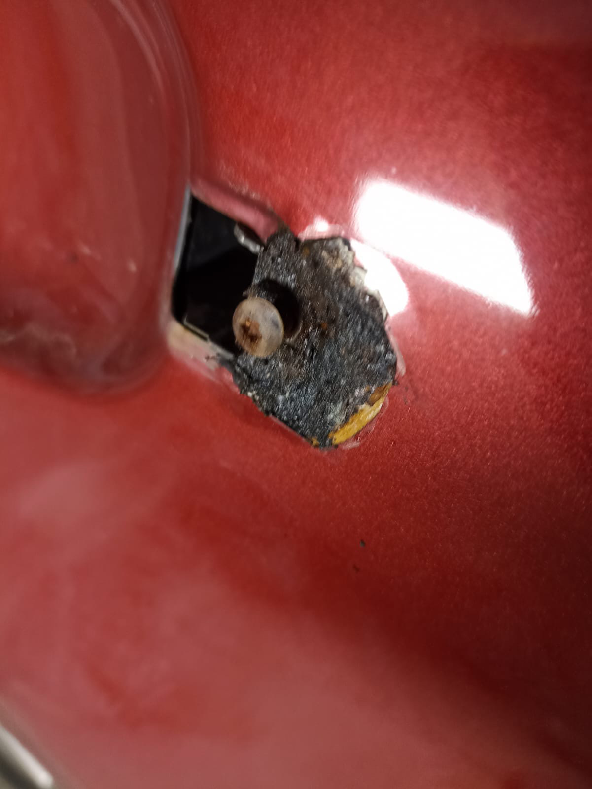

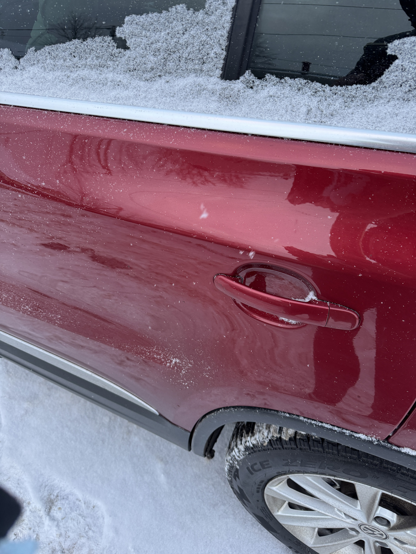

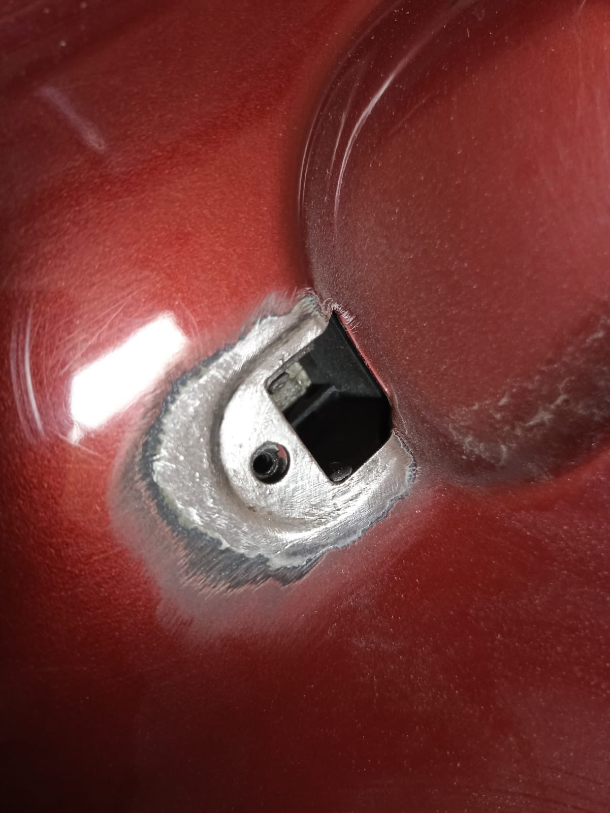

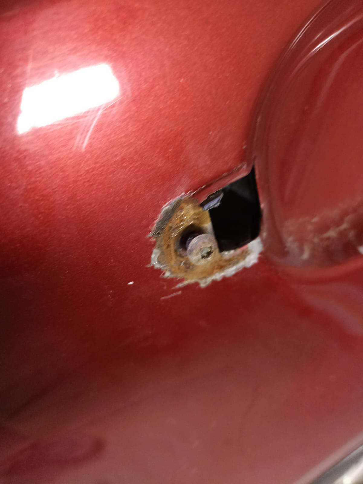

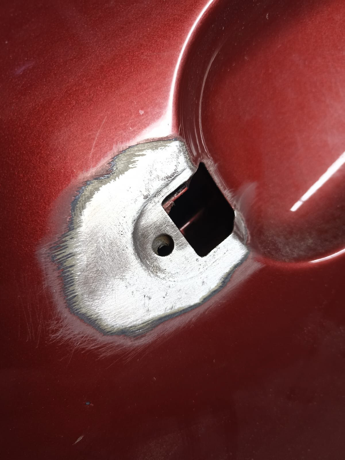

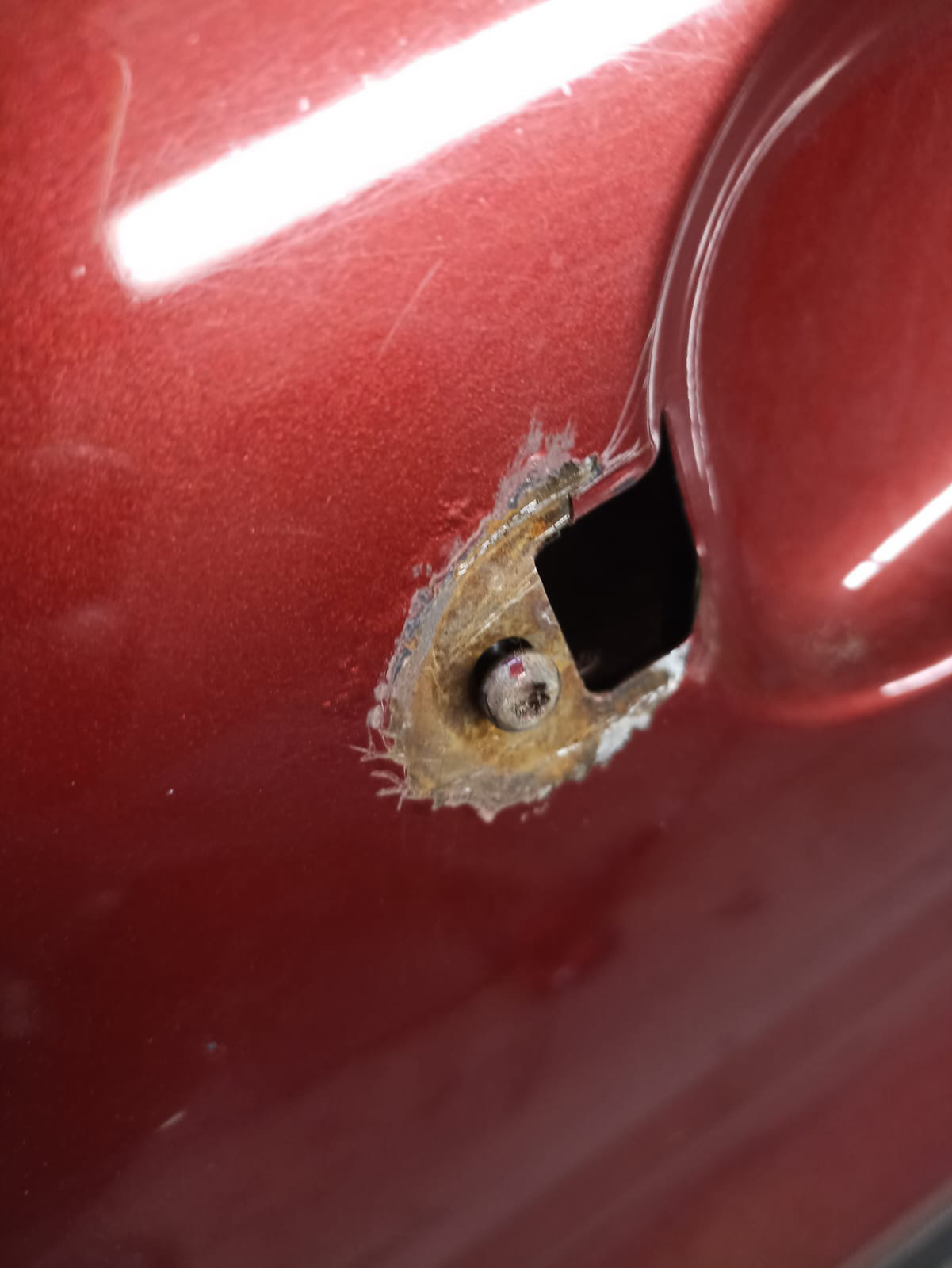

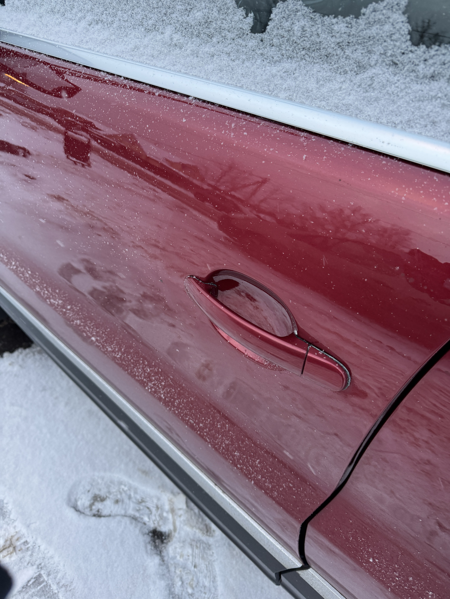

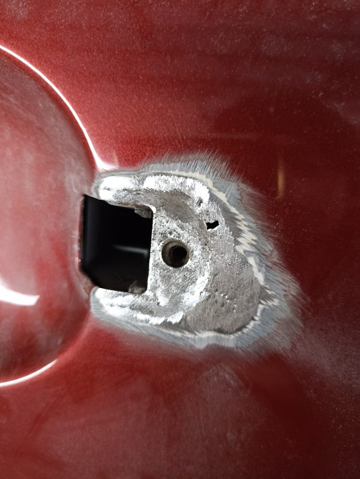

Привет всем, давно не чего не писал, машина не подводит пробег увеличивается с каждым днем, ну все бы хорошо да всеми знакомые болячки Тигуана не давали покоя!
И тут настал день Х 🗣️) отдал машину на покраску всех 4х дверей, на одной двери прям беда.
Сделал подарок Тигуан у на Новый год 🎄за верную службу 🫡
А теперь страшилок вам в ленту
« не затягивайте как я учитесь на ошибках "
Как будет солнечная погода сделаю больше фотографий
Комментарии 55
Изнутри лазили?
Да обрабатывал, патом запечатал
ремкомплект вварить не судьба? 1-2 зимы и вылезет опять же.
Ну сделай так себе посмотрим сколько зим протянет
Если с одной стороны ржавчина появляется из-за контакта болтика с металлом двери и, вероятно, просто лопается краска, то почему она появляется под резинкой?Там бы с нову заантикорить…
Ржавчина еще идет из Нутри
залить изнутри антикором, но уже поздно

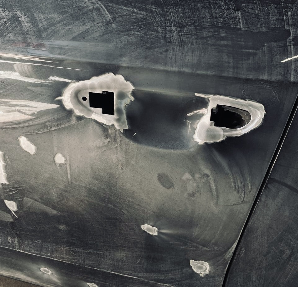

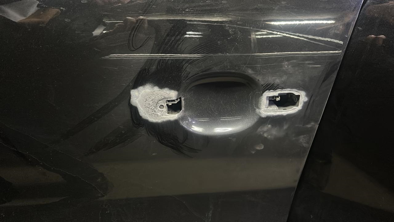

А где фото разбора двери и обработки металла из двери?
Да мне оно зачем ? Если человек проверенный, тем более он дал гарантию что больше беспокоить не будет
С одной стороны, доверяй но проверяй.
С другой стороны, так написанная вами статья была бы полноценнее, вы же основные фото выложили, так же интерес и изнутри, как фото результат обработки так и консервация, или даже интерес уровень коррозии из нутри при сопоставлении с внешним вздутием.
Ну а про гарантию, так то пескоструем достигается максимальный результат, а не шлифовкой, особенно кратерные точки которые так и остались на ваших фото.
Пока все похоже что двери не вскрывались, а без разбора двери оценить масштаб и давать гарантию это пальцем в небо. А внутренняя зачистка похоже была, согнутым пальцем с наложенными тканевыми шкурками и консервацией, что то потер и чем то замазал)

Если плёнку не клеить под эти больные места, опять песок протрет краску и тоже самое будет, года через 3, я вот разбирал ручки на прошлой машине, там под двумя ручками уже почти песок процарапал всю краску, но без ржавчины было, это такой не очень
удачный конструктив ручки, что накладка эта пластиковая подвижна и под неё всё равно набивает абразив, может если её приклеить на двухсторонний скотч может быть лучше будет. Но я наклеил плёнку полиуретан и 3 года проездил, корозия не пошла
Я думаю о мастера зависит, один мне говорил 3 года это много ) этот мастер сказал 3 года это курам насмех, я читал про пленку, она не спасает, чтоб она работала надо все обтянуть и с наружи и из натри, ну место не удобное схема не рабочая
Не знаю, у меня вообще рыжиков небыло на машине, 2014 года, пробег был 130, вся в родне была, я проклеивал ручки и стык заднего бампера к крылу, так что могу смело заявлять что это работает
Ну пробег у меня 150 + и У нас реагенты на дорогах, так что это не показатель, и машина 2011 года )

Я пришел к выводу что это подмирзание отдирает краску когда мороз прихватил ручку дергают
Вообще есть еще дополнительные обработать ценком, по дольше походят .

А где до дыр зачистили, че делали потом?
Что он делал я не спрашивал знаю малое Обработали патом опять обработали с обеих сторон облили химией что-то там они еще наносили я не помню, патом в цинк, обработали двери все из Нутри каким-то консервантом чтоли, мастер много чего говорил я не вспомню уже. На 3 двери гарантия что не вылезет, человек понимает болячки немцев, еще с чата старого советовали его когда шкода была у меня !
Сказал что забудешь про ручки только на одной двери сказал что вылезет где дыры были, там из Нутри беда, ну сказал это не скоро
