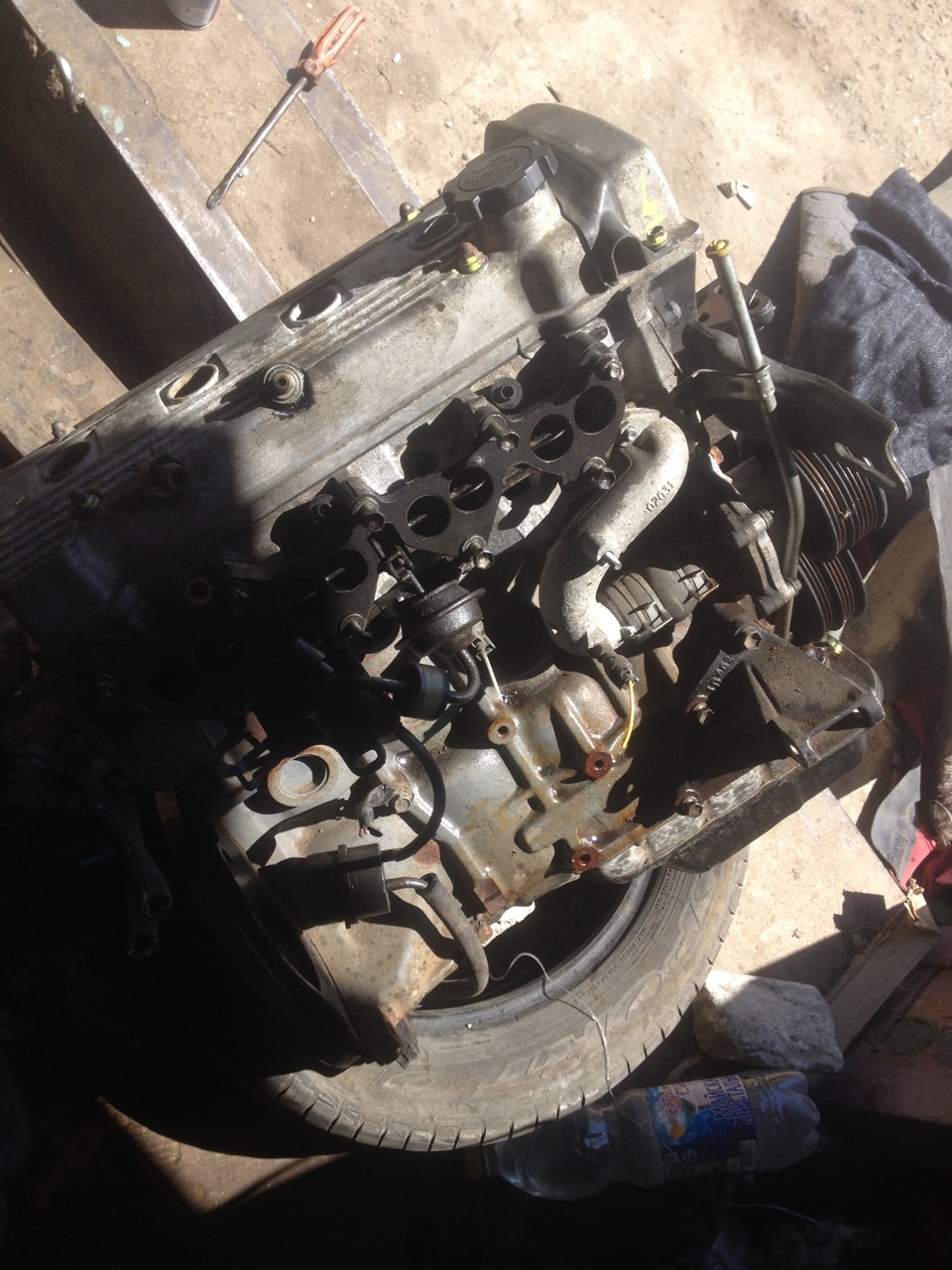

Всем привет.Интересное название темы, причин валом, но если правильно сделано то одна, до сегодняшнего дня и сам не знал, может кому и пригодится.и так купил я себе 7афе, засунул с трудом(пришлось поддон перекручивать со своего старо 4афе, т.к на семерке длиннее на 5 см(алюминиевый)Все собрал а заводится не в какую, схватывает и глохнет.Огромное спасибо товарищу по гаражу, который подсказал и помог завести.Гриша СПАСИБО.Вся причина в нехватки компрессии(неизвестно сколько мотор лежал).Выкручиваем свечи, и наливаем по 20 гр моторного масла в каждый цилиндр.закручиваем и пробуем завести.(процедура индивидуально)мне пришлось 3 по 20 а Гришки 5 по 20(но это не важно, главное результат, немного подымит и перестанет).всем спасибо за внимание и не гвоздя не жезла.

надо было керосином, наночь
И себе 4 по50 с соседом ))) на ночь, а утром с пол тыка )))
надо было но не знал, спасибо
раскоксовки налей на ноч и потом промой мотор и масло замени
и будет тебе счасттье
спасибо, завел
