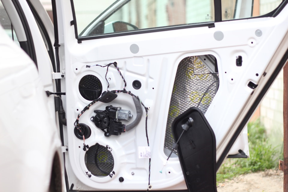

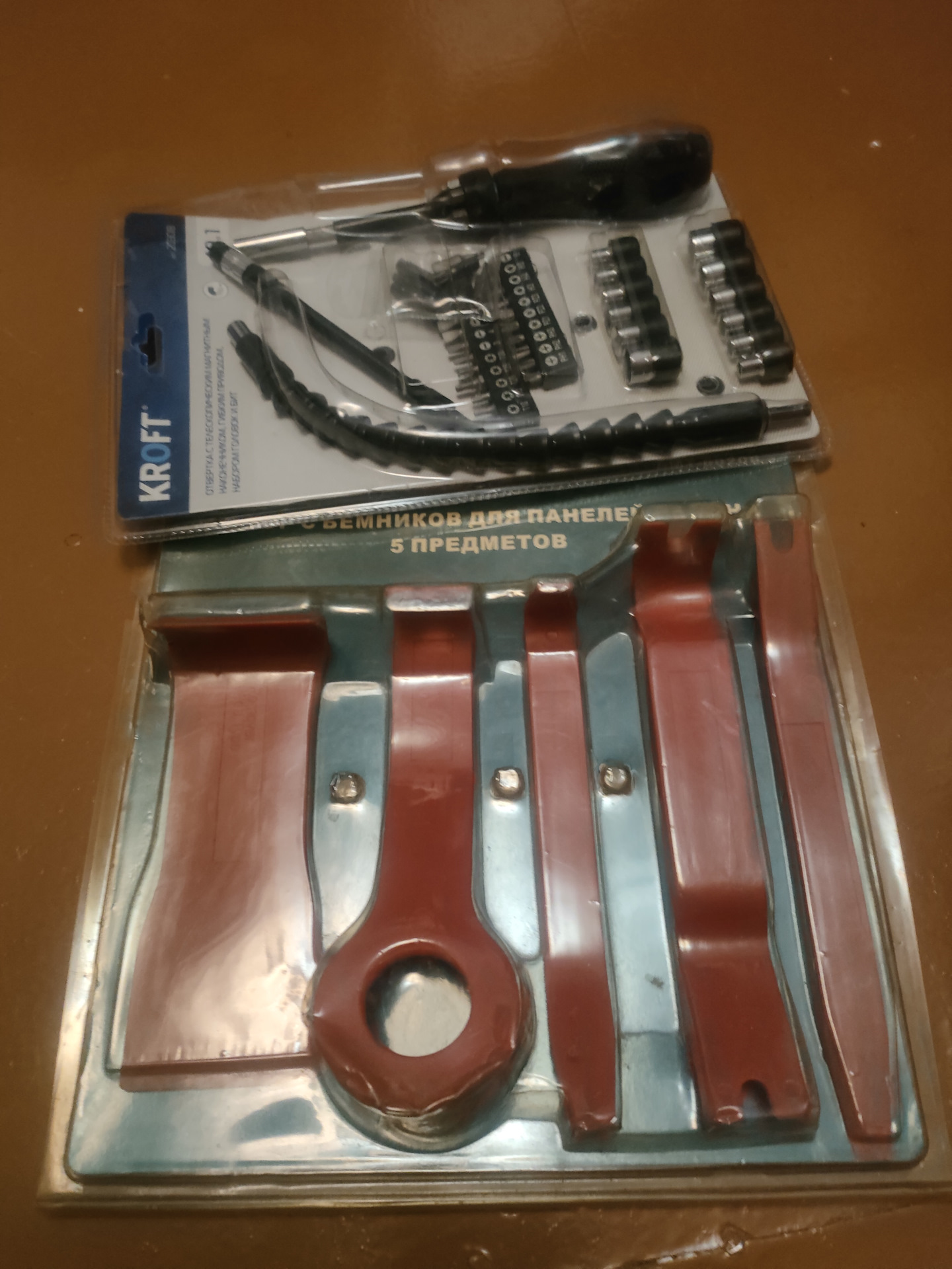

Мне облегчает работу вот такой простой инструмент. Усилий там больших нет.
Спасибо
Вот с этой кнопкой аккуратнее. Посмотрите, как удобнее её снимать, либо приподнимать, чтоб подлезть к винту крепления.

Нет. Машинке дайте время прогрется либо ехать и прогреть салон… По задней двери вам надо переживать не за пистоны, а за кнопку стеклопольемника. Не вздумайте треугольник трогать. При прмощи отрезков пластиковой карточки, вынимаем кнопку. Она получается напротив винта… Вот это наверное самое сложное. А пистоны ерунда, если есть лопатки для разбора салона(без них не советую работать). Никаких отверток или еще чего — краску царапать и пластик ни к чему. Ну и соответственно, чтоб снять внешнюю ручку нужно запастись крючком (можно из медной проволоки сделать). Почитайте на драйве, доожны быть фотки.
Если есть опыт за 30-40 минут разберете и снимете. Соответственно инструмент(торксы, ключ на 10, лопатки, биту сплайн для замка с трещеткой) нужно приготовить))
