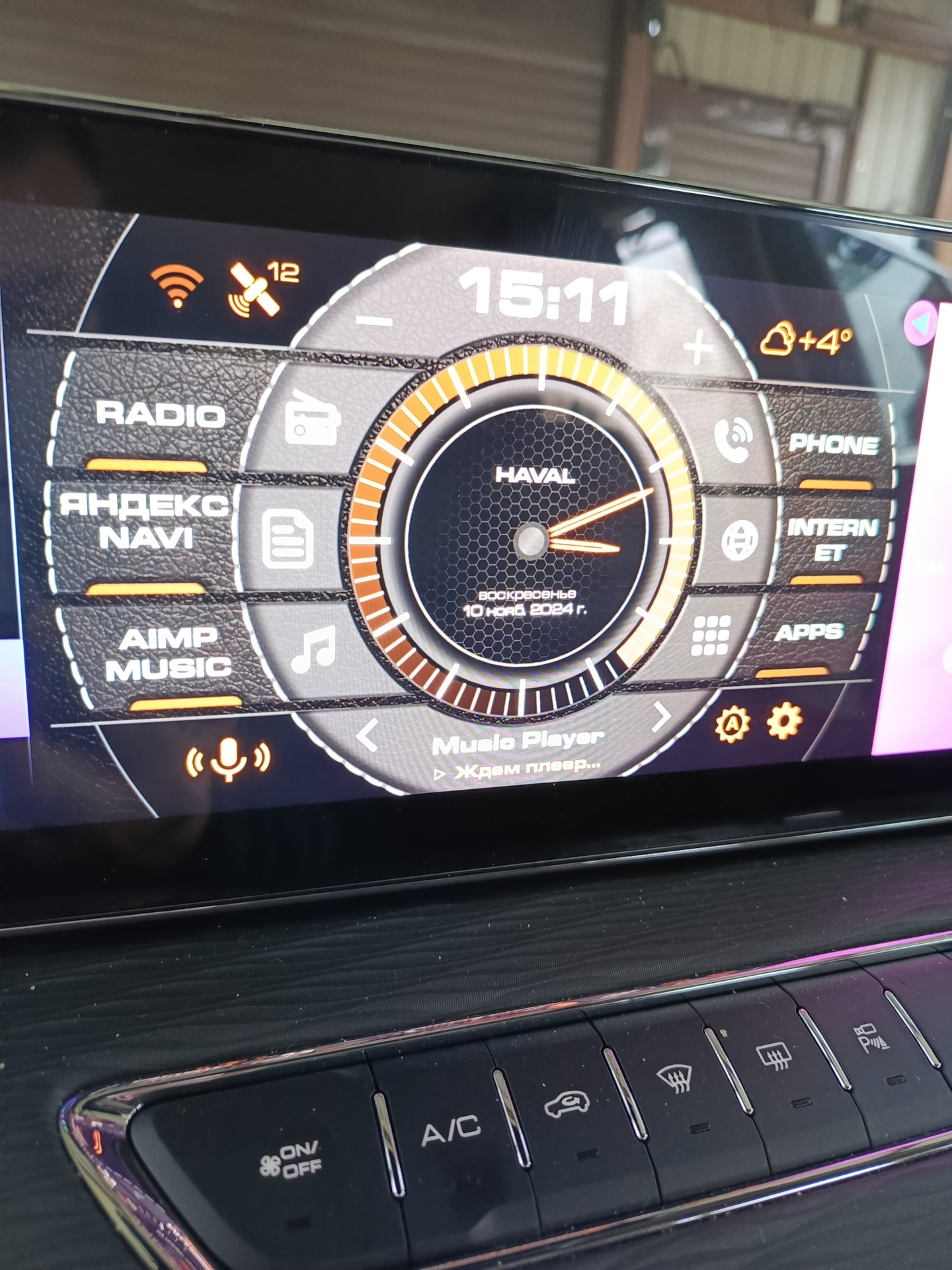

На моём автомобиле установлено головное устройство Harman GWMV 2. Его технические характеристики следующие:
* Процессор: Intel Atom A3940.
* Архитектура: х86.
* Оперативная память (ОЗУ): 4 ГБ.
* Встроенная память (ПЗУ): 16 ГБ.
* Версия Android: 8.1.
* Размер дисплея: 10 дюймов.
Я считаю, что для обычного пользователя этого оборудования вполне достаточно.
Первым делом я включил Wi-Fi и установил необходимые приложения. Подробную информацию об этом можно найти на форуме 4PDA по ссылке: 4pda
На форуме я также узнал о возможности активации полноэкранного режима. Я заплатил за программу Jolion Magic, которая подходит для моего автомобиля. Если вам интересно, вы можете найти её в Telegram по ссылке: Телега. Стоимость программы составляет 1000 рублей.
Коротко о полноэкранном режиме: мне не понравилась его реализация. Когда мы переходим в полноэкранный режим, клавиатура перестаёт работать, и чтобы её активировать, нужно выйти из полноэкранного режима. Кроме того, постоянное мелькание часов может раздражать больше, чем их присутствие.
Я также не нашёл применения макроспакам в своём автомобиле.
Я установил Car Launcher из RuStore за 399 рублей. Это отличная программа с гибкими настройками, быстрым и удобным интерфейсом. Спасибо автору!

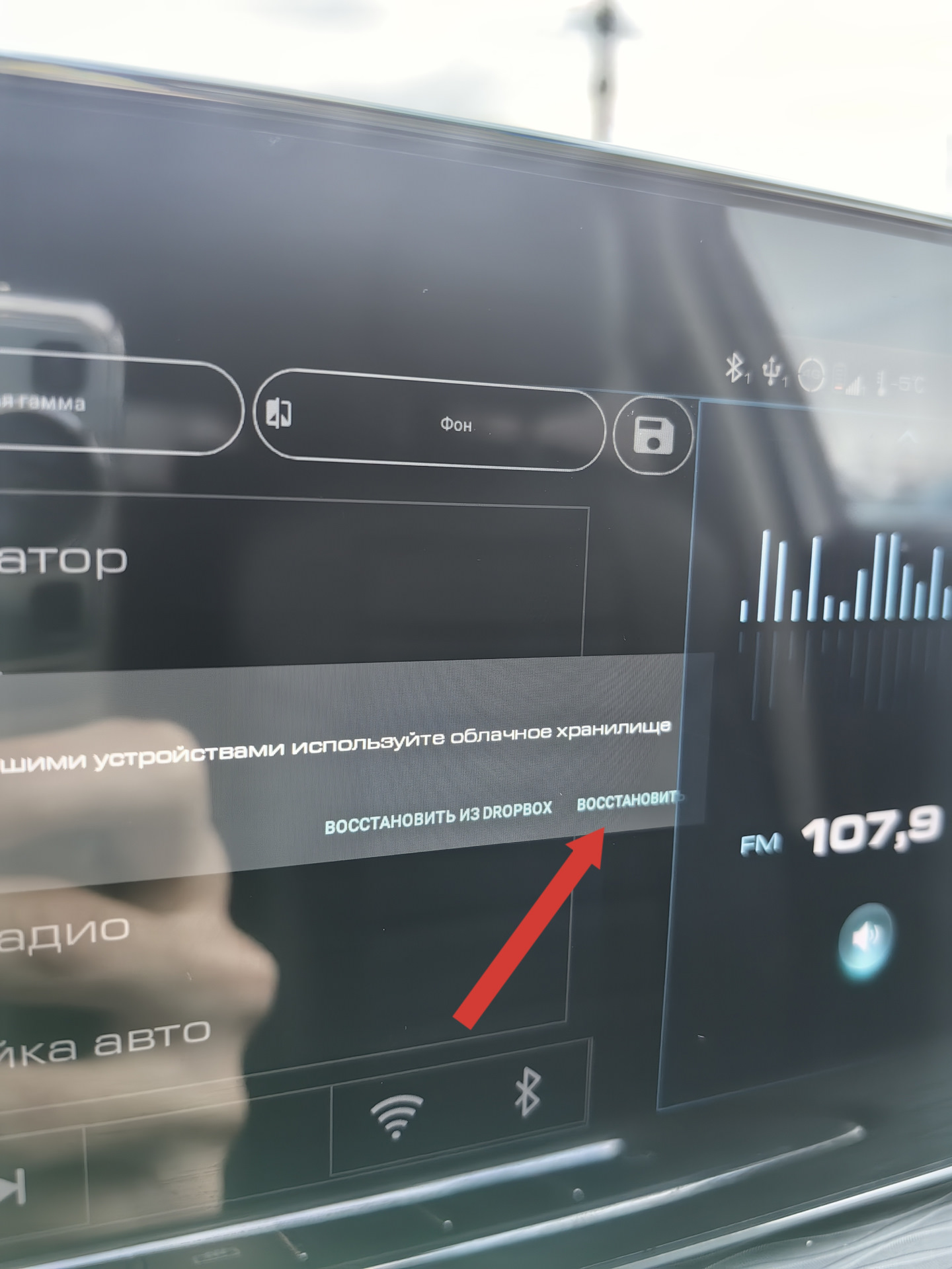

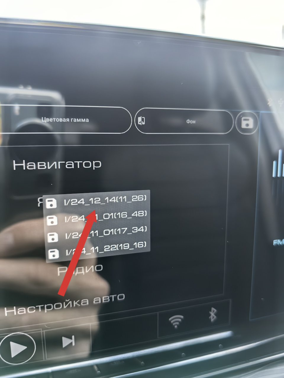

На данный момент моё головное устройство работает именно так. Если вам интересен этот вариант настройки, вы можете скачать архив по Яндекс диск и распаковать его в соответствующую папку. Затем нужно зайти в Car Launcher, перейти в раздел «Редактирование тем» и выполнить следующую последовательность действий:
В результате должно получиться примерно так, как у меня.
Вместе с ЯНавигатором они работают отлично, без задержек и быстро.
*Если вы хотите установить навигатор, рекомендую делать это из RuStore, так как другие варианты (старые, облегчённые) работают нестабильно.
Золотистый оттенок также хорошо сочетается с часами.
Не могу гарантировать работоспособность, так как нет второго haval. Если возникли трудности, напишите, и постараемся их решить. 😉

А вот и "подводный камень" скрытых часов. Я все сомневался нужно ли покупать magic или нет. Теперь точно нет, да и привык уже к часам. Установил agama launcher "ломанный" и катаюсь с ним
Тоже Агама. Установил плеер Аимп с 10 полосным эквалайзером. Установил макродроид со своими макросами. Теперь подогрев стёкол и сидений включаются и выключаются одной кнопкой на экране ГУ. Звук убавляется тоже одной кнопкой с экрана ГУ. У меня нет Бокса поэтому кнопки. Ниже ссылка на видео работы в рутуб
Тоже на Агаме катаюсь
Да, очень красивый и большие кнопки и есть взломанная версия. Перепробовал все лаунчеры, но оставил Агама.
Ага, еще на одну кнопку можно до 4 приложений назначить, круто!
Верно
