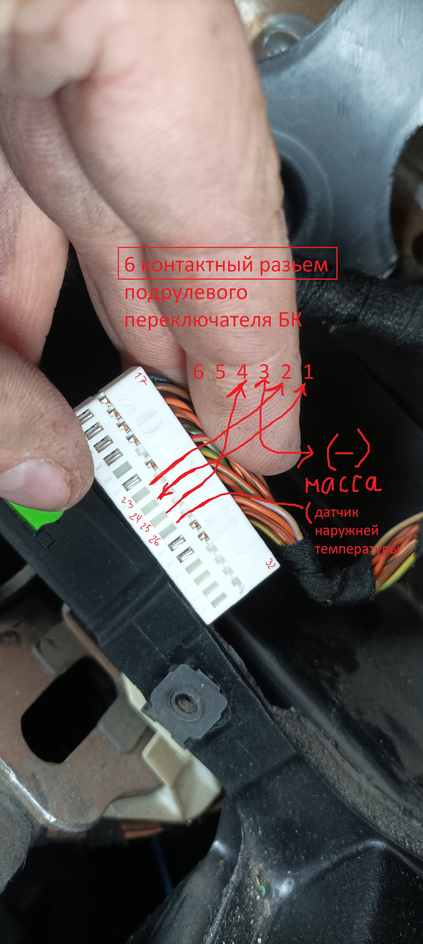

давно думал сменить приборку, Так как после свапа разбег в км/ч разбегался в 20км шкала 220-260, ехал 40 знал что по факту 60. Попалось обьявление по вменяемой цене, приборка с пол экраном. но в милях, Ну и пох) пришлось еще купить подрулевой переключатель БК номер ( 4B0953503G ), а так же дачтк наружней температуры 1J0 919 379 A ( Который в бампера с левой стороны ) их 2. один под жабо < он на кондицоинер .(000 979 131 EA разьем на датчик ) подключение зеленый разьем приборной панели и 6 контактный разьем подрулевого переключателя на фото. масску кинул на рулевую колонку с низу . Датчик наружней температуры подключил в 26 контакт зеленого разьема а масску под аккамулятор

Расхождения спидометра можете поправить кодировкой в приборке Васей диагностом. Подобрать другой двигатель (от этого зависят пары передаточные в коробке). Мне когда коробку перебирали, поставили главную пару с 1.4. В итоге разница 10км/ч при скорости 80кмч. Вылечил кодировкой
Расхождения спидометра решает программа DashDumpEdit
