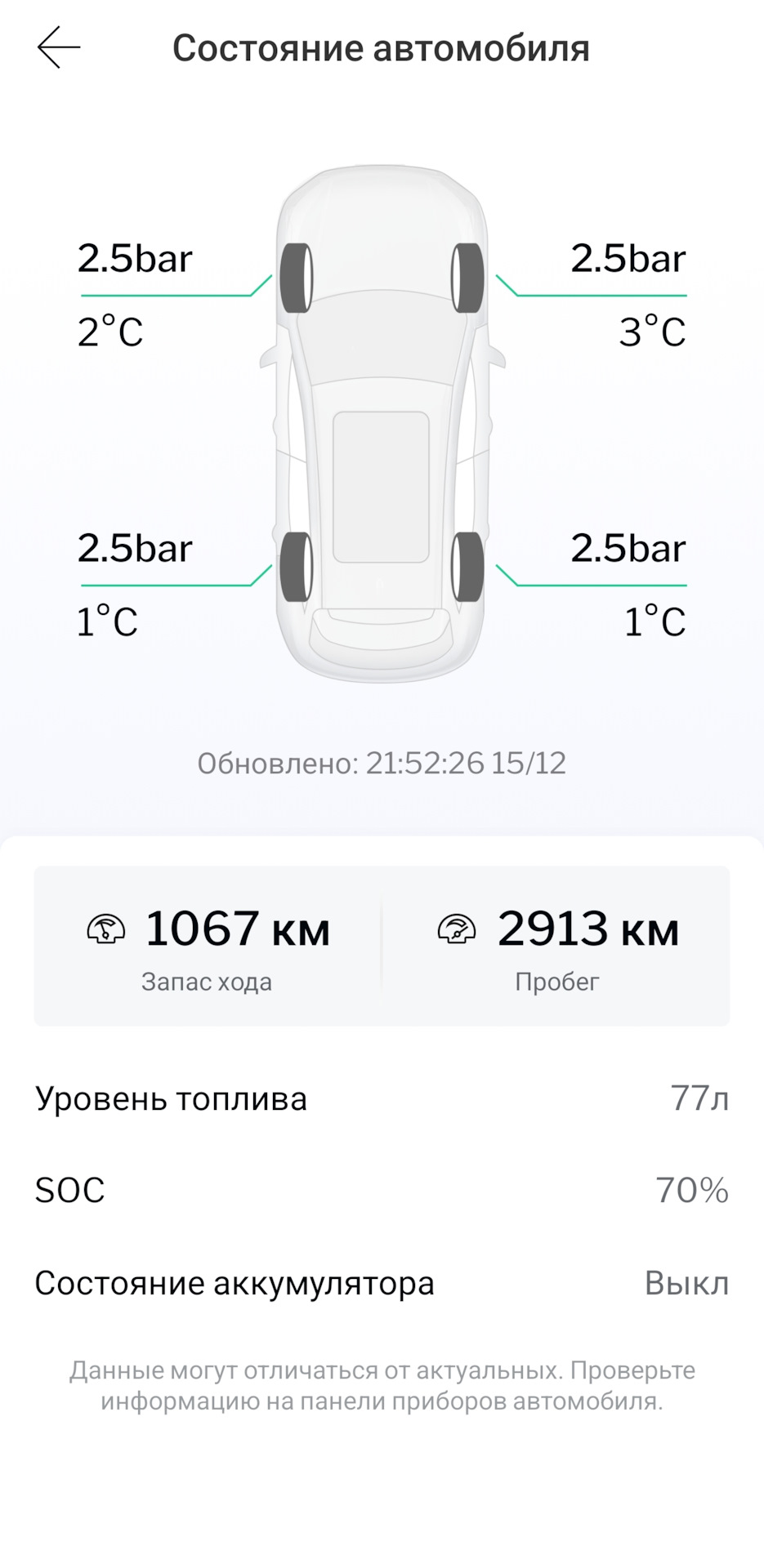

У замечательного автомобиля Вей 07 есть замечательное приложение. Которое позволяет удалено управлять многочисленными функциями авто.
Можно за 15 минут до выхода включить климат и обогревы всех стекол. И прийти к полностью разогретой машине.
Наличие такого приложения было жирным плюсом в сторону покупки.
Но в чате владельцев эпизодически проскакивали сообщения о глюках. Что приложение может на несколько дней перестать работать. У кого-то это бывало уже по несколько раз. А у кого-то вообще не было ни разу.

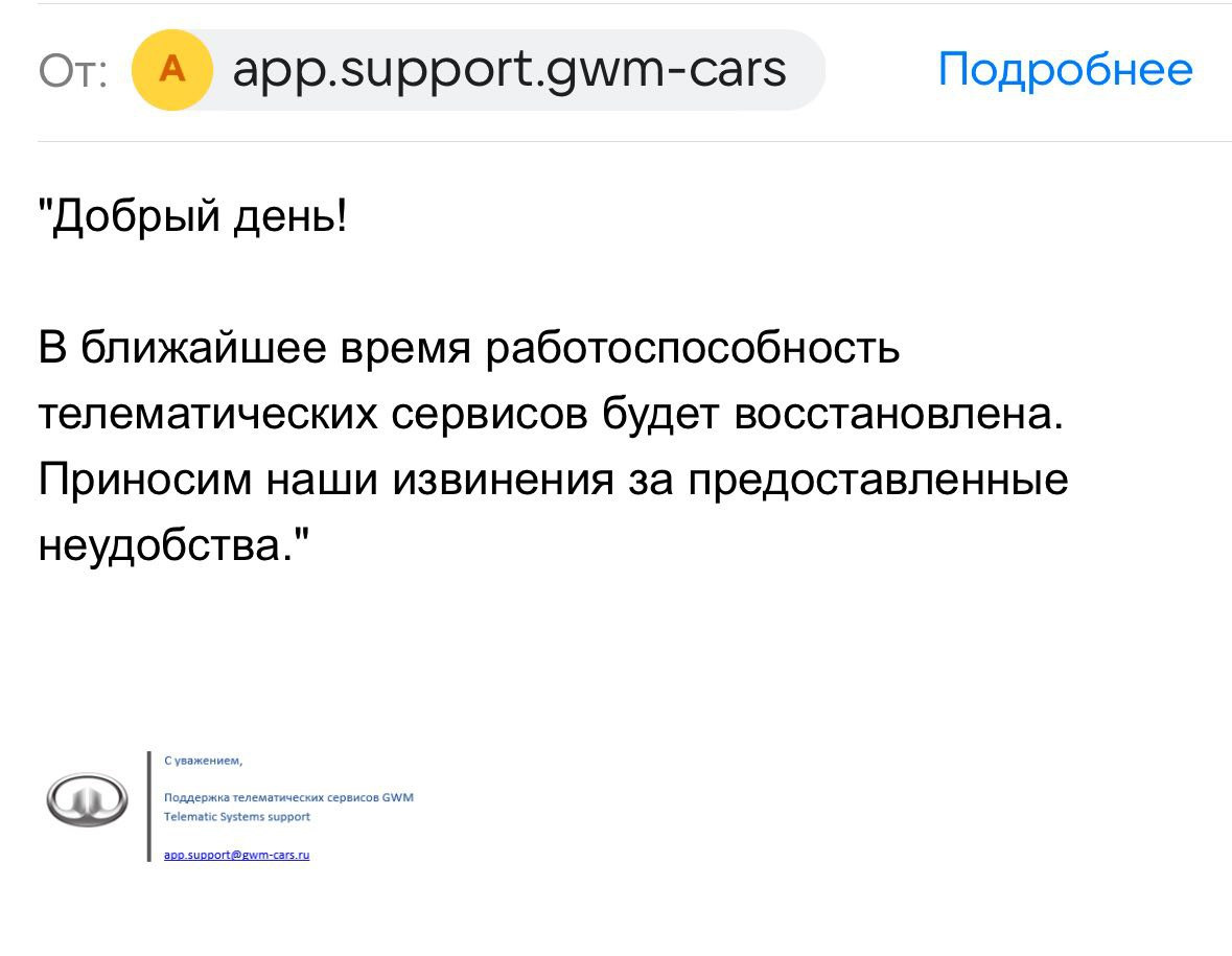

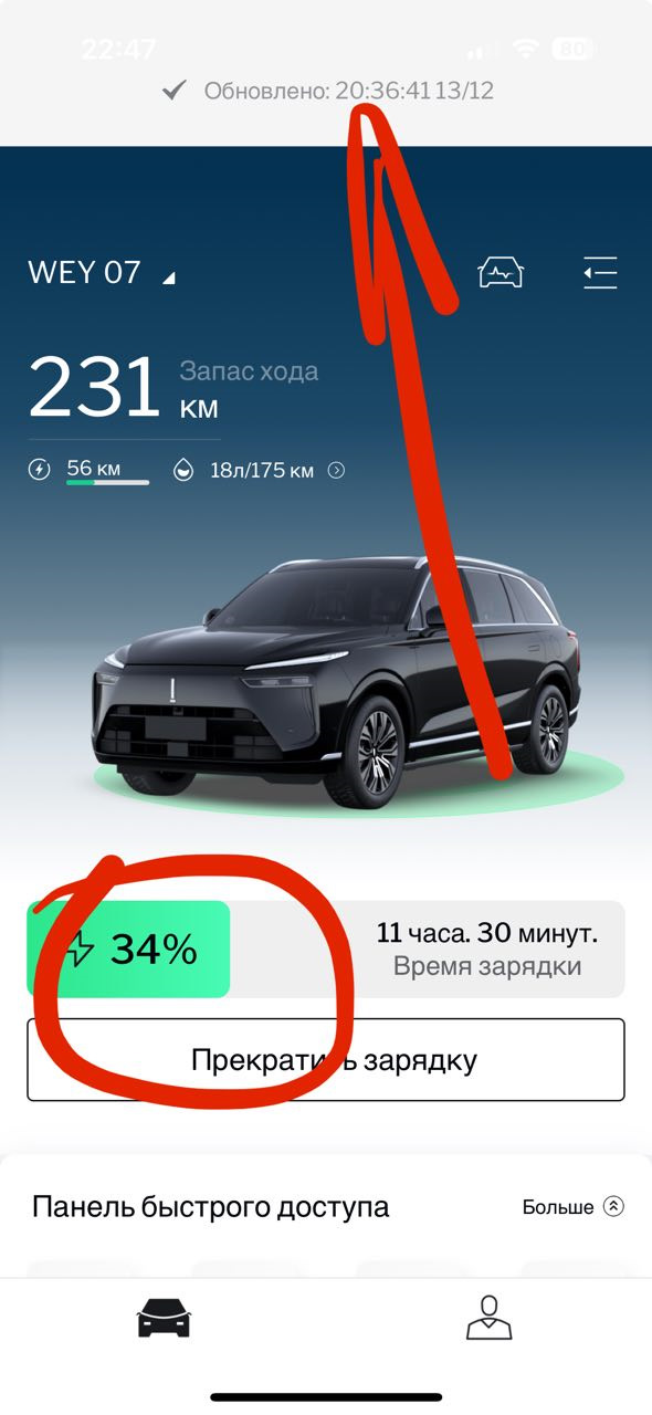

Еще в пятницу вечером эта неприятность настигла и меня. Приложение открывается, но при попытке обновления статуса авто, пишет об актуальности данных от 20.36 пятницы. А сегодня уже воскресенье. Еще в субботу утром писал в тех поддержку, где получил ответ «решаем вопрос».
На утро воскресенья ничего не решили.
По моим наблюдениям проблема с серваком, куда не может пробиться приложение. Отваливается это все пачками, т.к. в момент возникновения проблемы мне написали еще 2 человека с теми же симптомами. При этом у большей части владельцев все сейчас работает как положено.
Не смертельно конечно, но неприятненько…

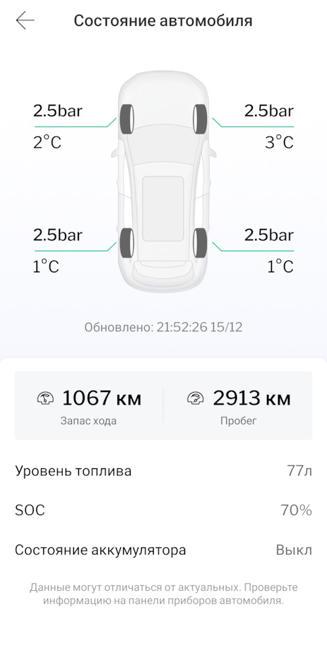

У меня на haval f7 обновление данных происходит только когда двигатель заведен. Вот эта надпись — "Обновлено" всегда стоит на последнюю минуту работы мотора. Разве не так должно работать? Управление при этом работает, можно завести ДВС.
На сколько я понял, когда авто выключен и закрыт — новые данные не поступают
Нет. Машина уже полтора дня снята с зарядки. А она все еще считает, что заряжается. Когда нормально работает приложение, то там в режиме реального времени можно было посмотреть % заряда

У меня вчера перестало. У тебя не заработало? На форуме ВЭЙ пишут что блок телематики накрылся wey-club.ru/threads/Что-у…ь-на-wey-07.215/#post-647
Не заработало. Сегодня ровно неделя. Я в понедельник записан к ОД. Вот посмотрим.
Звонил дилеру, продавцу, говорит уже были обращения, и у кого то заработало. А сеть не пробовал перегружать?
Мне дали инструкцию по перезагрузке и бокс, но она от другой машины. И нам не подошла
а на ГУ в окне "Система", там есть "перегрузить сеть", не пробовал?
Нет, надо попробовать. Я даже не видел этого)
У меня вчера заработало.
