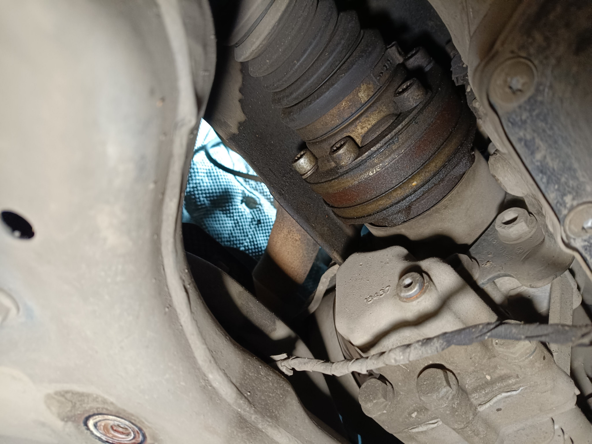

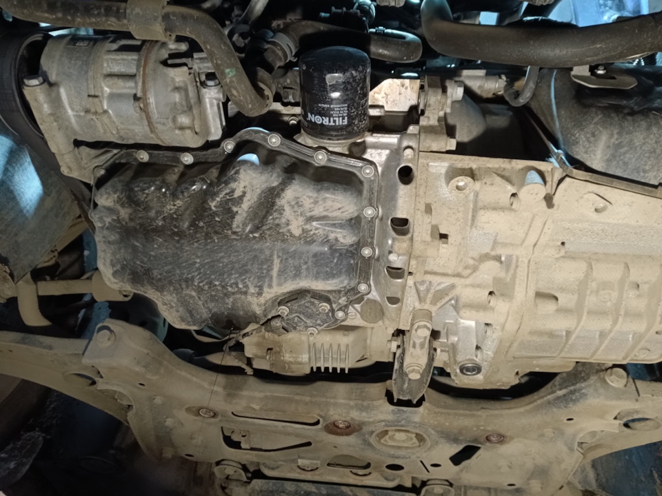

При снятие защиты обнаружил что она у меня композитная. Очень приятно.
Менять не придется.
Мотор снизу сухой.
Но вот один нюанс…
Прочитал что такое бывает частенько…
Кто говорит что от коллектора греется, кто списывает на неправильную установку на заводе.
Решил замыть и протянуть немного болты, вдруг поможет…
Начинаем протягивать…
И где то на 4м болту я не почувствовал никакого сопротивления…
Руками просто вытаскиваю болт…
Болт оторван примерно посередине.
Как это могло и когда произойти невозможно определить.
Судя по торцу это было достаточно давно. Возможно и на заводе…
Протянул оставшиеся болты…
Заказал новый болт вместо сломанного.
Как будет чуть теплее, полезу менять. Надеюсь много смазки не выдавит.

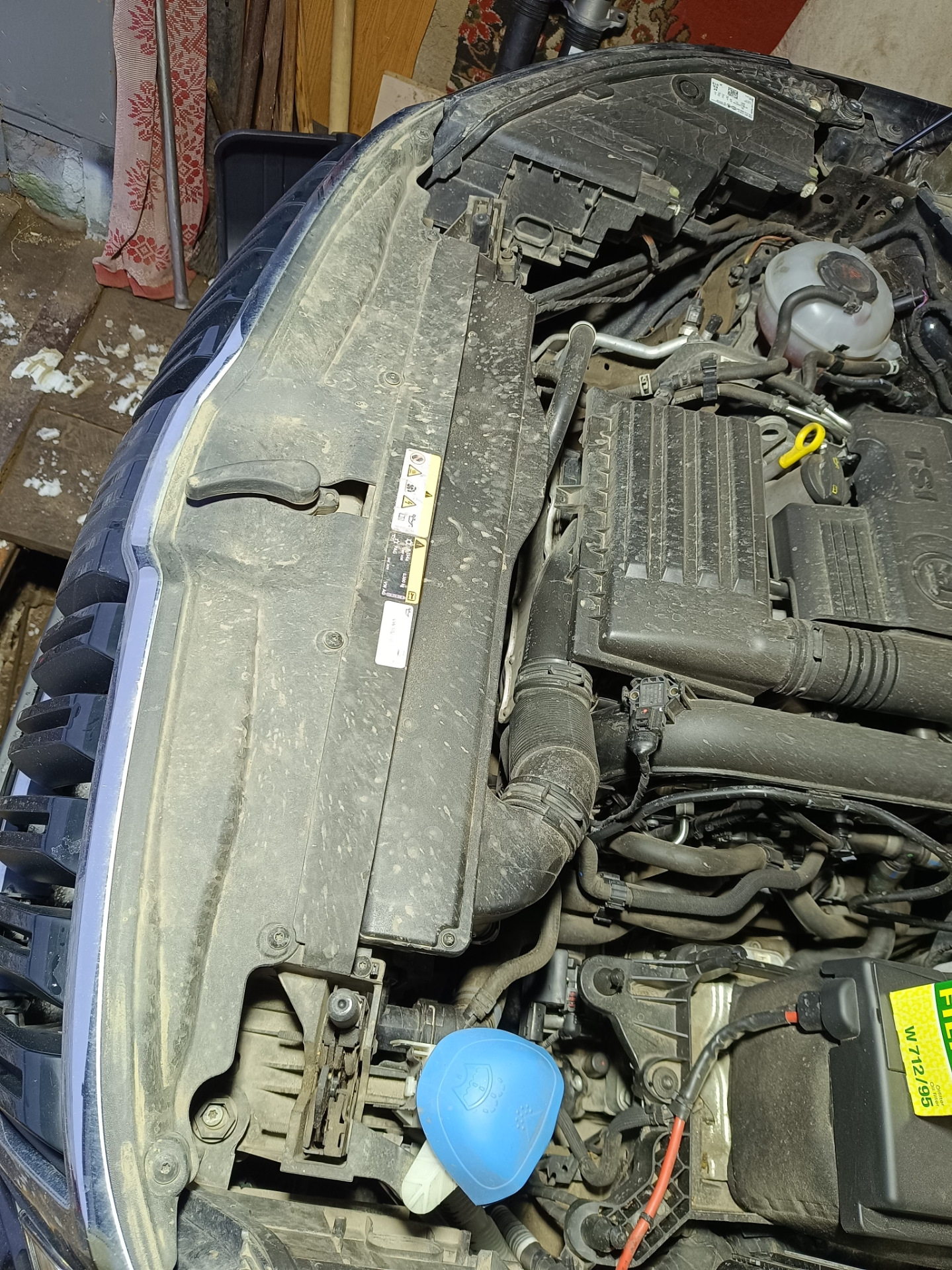

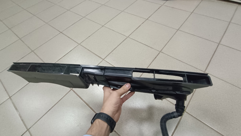

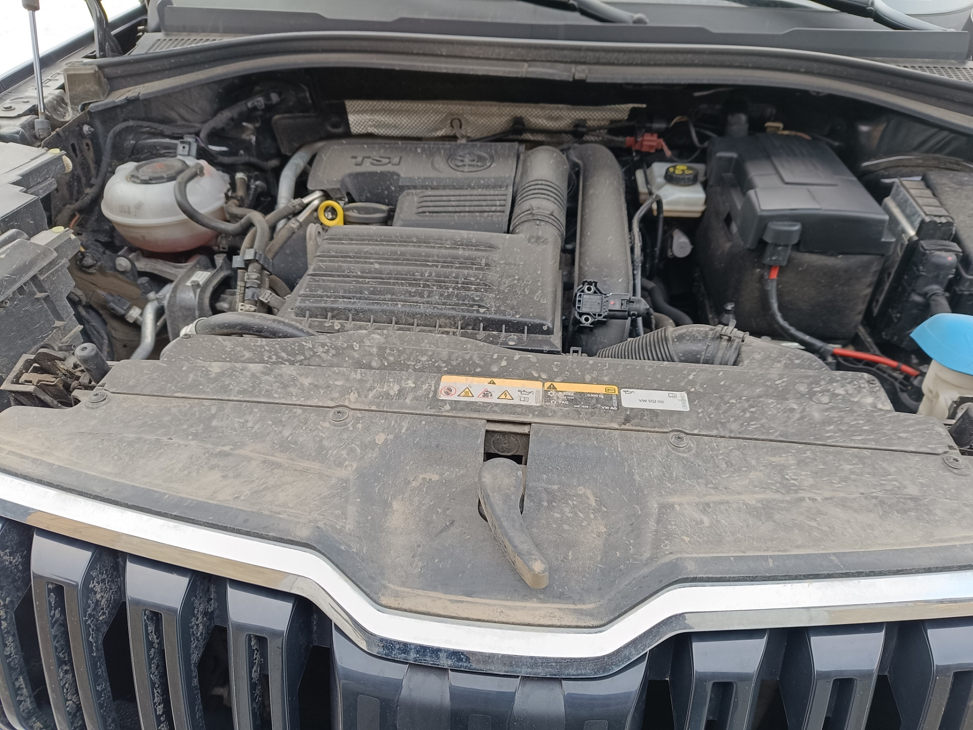

Кстати, сами знаете что подкапотка очень быстро становится грязной…
Недоработка конкретная…
Крышку на мотор я переставил со своей Октавии, а вот крышки на АКБ у меня там не было.
Решил заказать.
Брал тут
ozon.ru/t/6QyMvOB
Качество хорошее. Защелкнулась плотно.

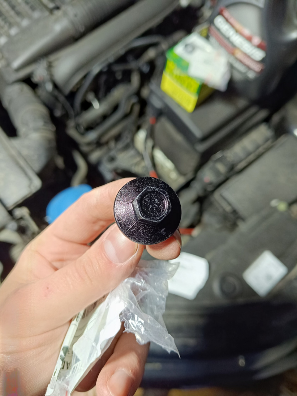

Так же сделал пропил впуска.
На Октавии он реализован более открыто. На Кодиаке перед ним получается пластиковый щиток и по идее все преимущества от набегающего воздуха теряются.
Но сделал и сделал)
Так это все выглядит.

Иногда сам, иногда не сам, так как не всегда есть куда приютиться) а вот болт наверное вышел то не весь?Кусок там второй?
Да, Жень. Половина внутри. Придется привод снимать и смотреть что там.
